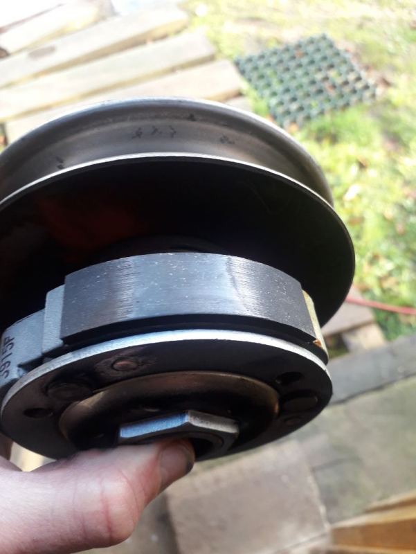

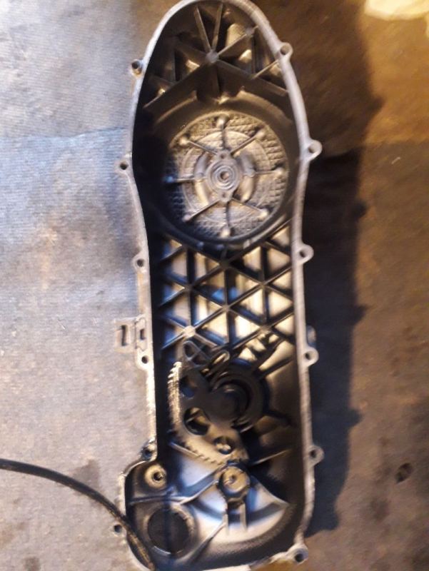

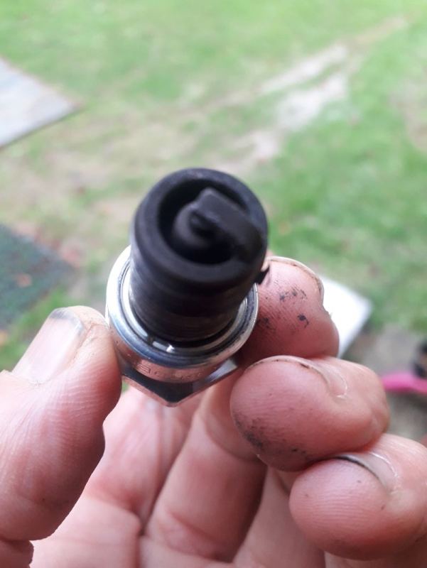

0 dad mecano22 Posté(e) le 27 décembre 2020 Auteur Signaler Posté(e) le 27 décembre 2020 Merci pour la réponse et les conseils ,après démontage voici quelques photos nettoyage dégraissage, toile 60 sur les garnitures. Pas mal de dépôt noir partout et un " lissage" sur les garnitures au même endroit milieu. La bougie est vraiment noire, j'ai baissé a 70 en gicleur . Parti en route j attends les retours avant redémontage bougie mais ça semble pas top la couleur.
0 Max Blackbird Posté(e) le 27 décembre 2020 Signaler Posté(e) le 27 décembre 2020 Bougie trop calaminé pouf u e bonne lecture. Repasse du 40 en grain ou moins, mais dans le sens de la largeur
0 dad mecano22 Posté(e) le 27 décembre 2020 Auteur Signaler Posté(e) le 27 décembre 2020 Merci , trop calamine ? Du coup?
0 Max Blackbird Posté(e) le 27 décembre 2020 Signaler Posté(e) le 27 décembre 2020 il y a 56 minutes, dad mecano22 a dit : Merci , trop calamine ? Du coup? Trop crade pour voir, un coup de brosse métallique
