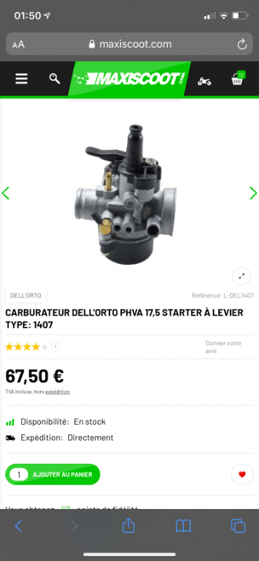

salut , 115 c'est trop gros ( même pour un phbg 21.5 voir un 24 bhbl ) avec un 17.5 Dell'Orto ça ne dépasse pas les 80 , même avec un kit 70 , monte un 75 ça devrais le faire .

Ok, mais quel PHVA? Une photo (même tirée d'internet) serait la bienvenue...
C’est celui la
