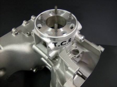

peut-être le 80 TCR qui serait à 28CV mais pas sûr, y'aurait eu un 88cc à 38CV mais je sais pas si je dois y croire :)
bidalot était ce qu'il il y a de plus perfo (encore aujourd'hui , mais peut de produit) je te parlais du tcr pour booster en lc (tof), pas la version nitro ou piapia qui est plus perfo , un 88 à 38 oui j' y croie , un 100 2 fast prépa sort 38/40 cv . en course sur circuit en italie avec ces kit sur zip et mach g , en pointe : 175 km/h en bout de ligne droite et avec des accélératoin de dingue. y a des vidéo sur yt.
