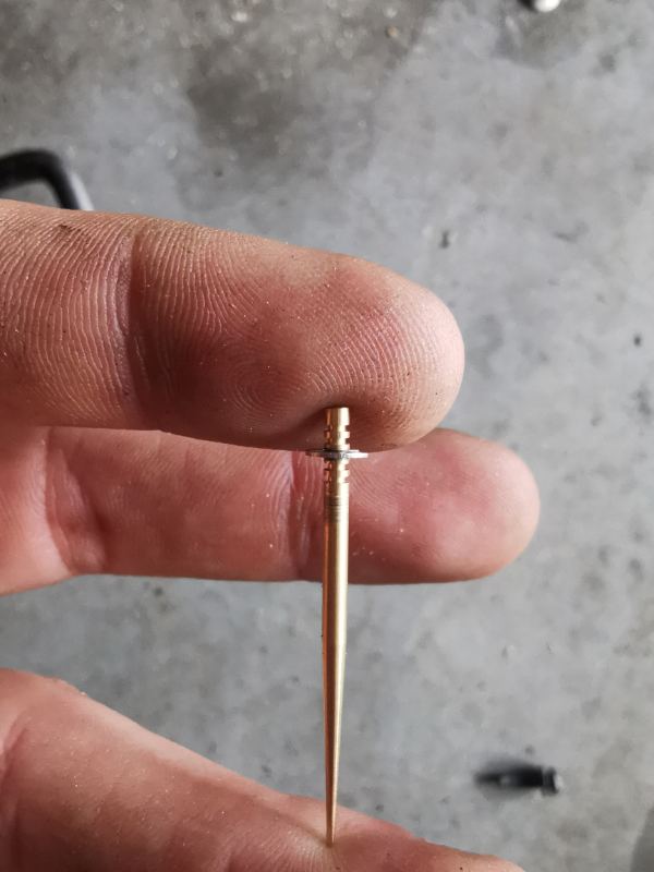

Pour commencé , l'aiguille étais réglé par default sur le cran du milieu .
Par contre je me demande si je n'ai pas fait une betise lors du montage du nouveau carburateur . Je m'explique , Il y a le boisseau , l'aiguille , le support d'aiguille ( petit pièce en plastique blanche ). Quand j'ai monté le tout j'ai placé le clips de l'aiguille coté boisseau en dessous du détrompeur en plastique , mais je me demande si je ne suis pas placé le clip de l'aiguille sur le dessus du détrompeur donc coté ressort . je vais aller tckeck une vidéo vide fait !

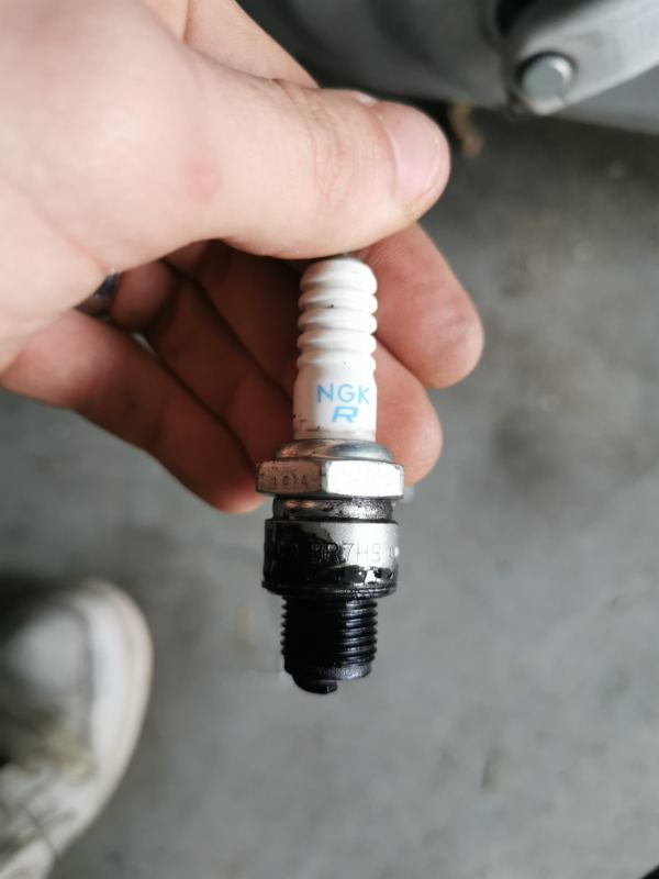

Quand a la ref de l'aiguille il n'y a rien ecrit dessus , mais j'ai fait de magnifique photo que je vais partager à la fin .

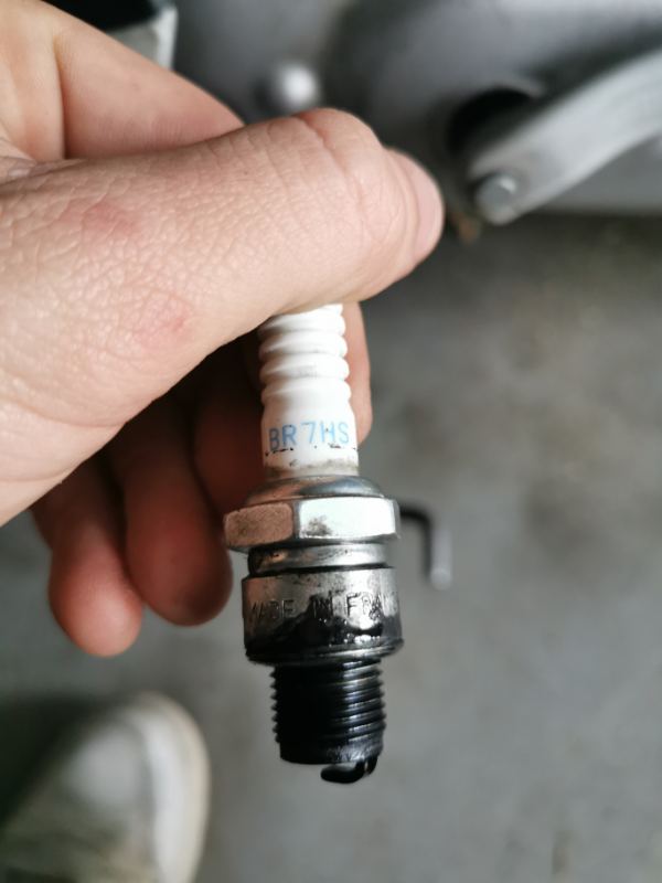

Pour la bougie , voici les ref : NGK R BR7HS

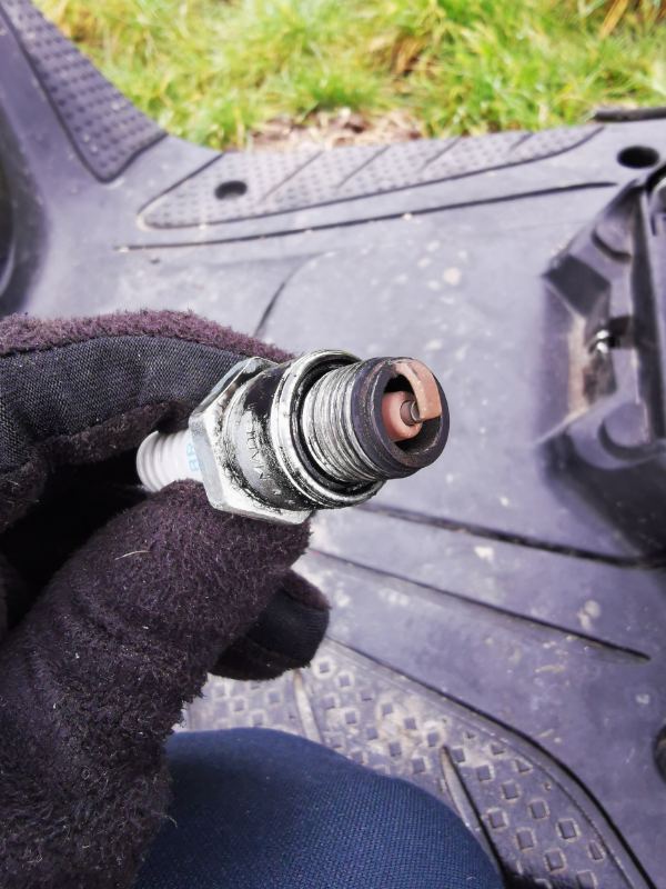

Quand je l'ai démonté hier , la bougie étais full noir et vachement humide ( scoot a pas roulé depuis 2jours )je ne comprends pas pourquoi . photo en dessous IMG_20210125_151458.jpg.2bf201c58105a9296b57c292ae6ee031.jpg
Salut @Booster021
Le support d'aiguille c'est le boisseau en lui même. La pièce en plastique elle est poussé par le ressort qui fait que l'ensemble vient plaqué l'aiguille dans son logement. Ton problème peut aussi venir de là, ton réglage n'est pas stable. La partie conique de ton aiguille m'a l'air plutôt fine, as-tu essayé d'appauvrir en remontant le clip d'un cran ? (Ca fait descendre l'aiguille plus bas dans le puit et donc appauvri)
C'est vrai que sur tes photos la bougie est beaucoup trop grasse. Lorsque tu fais chauffer c'est moins de 2min sur béquille le temps d'enfiler tes équipements puis rouler tranquillement sur quelques km avant de tirer dessus. (Si tu en a une autre sous la main qui à déjà roulé, change là celle-ci doit être bien encrassé)
Aguille 2eme cran donc, et vis d'air à 2,5tr. à partir de là tu auras ta base pour chercher ton gicleur principal. ( voir ici pour le pauffinage de ta vis d'air >> https://www.scooter-system.fr/dossiers/5-1-réglages-mecaniques-scooter.html )

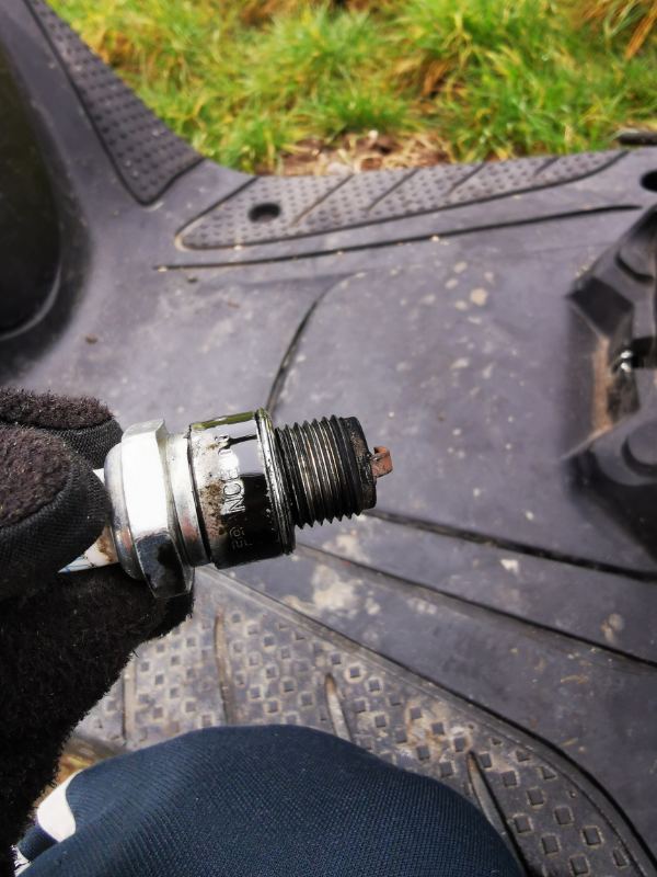

après avoir fait une pointe avec le scooter j'ai donc démonté la bougie et a ce moment je me suis rendu compte que mon carburateur fuyez a mort , comme si de l'essence sortais de partout et que le flotteur ne joué pas son role , j'ai l'impression que la fuite venez du raccord entre la cuve et la partie métalique carburateur . j'ai aussi remarqué que mon plein a fusée a une vitesse folle ce qui je pense explique cela.
Peu être un rapport avec le fait que mon scooter se noie déjà avec un gicleur de 75? je n'y comprend plus rien . Je suis donc rentré a pied car le scooter ne démarrer plus après avoir fuis de partout . voici une photos de la fuite ont vois que une goute tombe , mais ont vois que toute la cuve est mouillé , et il y avais pleins de goute qui tomber en realité.
La bougie quand a elle étais chaude et peu être un peu clair ?  Je te met la photos si dessous.

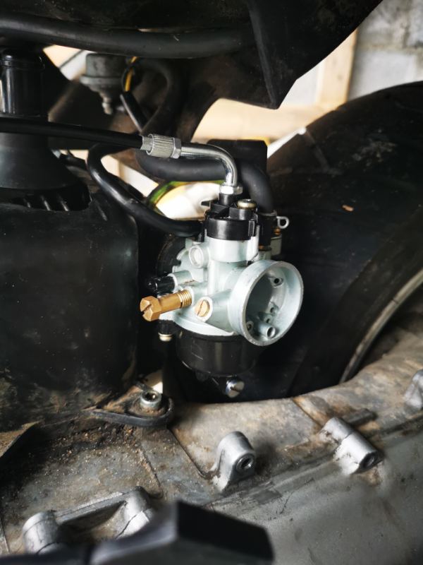

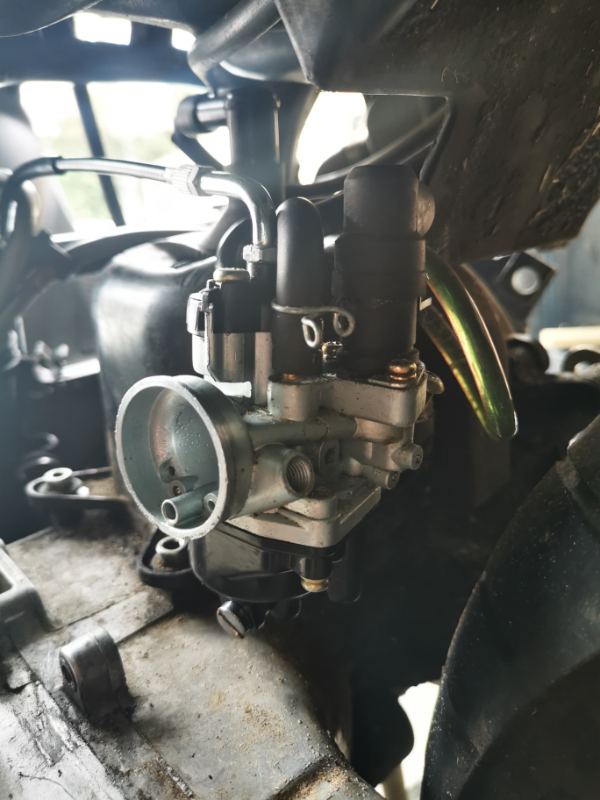

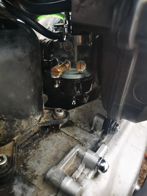

Voici une photo de mon carburateur également je ne sais pas si cela peu servir .
Salut, tu n'es pas trop mal là. :)
ta bougie a une jolie tête. Pour moi elle est parfaite. Lorsque tu es a haut régime, le trou se manifeste comment? Par un "beuuuh" ou c'est des coupures franches qui te freine ?
En reprise dans les montés lorsque tu es à mi régime en rouvrant brutalement ca dit quoi?
Tu n'es plus très loin, je pense que tu auras un petit réglage de la variation a voir

A oui et tant qu'on y est , pour la fuite du carburateur , une idée ?
J'ai l'impression que mon robinet lâche de l'essence abondamment alors que j'ai une durite de dépression .
Serais ce possible que le problems vienne de la plutot ? en gros ce que je veux dire , mais je ne sais pas si c'est possible ayant un flotteur et un pointot , c'est que j'ai l'impression que trop d'essence arrive dans le carburateur et du coup ca coule de partout !

Pour ton soucis de dépression, ca n'y joue pas. Comme tu dis le flotteur régule. Heureusement! Mais change ça quand même rapidement. Si ça fuit là par contre il faut revoir le réglage de celui-ci, il y a une languette qui se règle en la tordant prêt du pointeau. Il faut que tu fasse en sorte que pointeau fermé = flotteur parallèle au plan de joint du carburateur. Commence par ce soucis là.

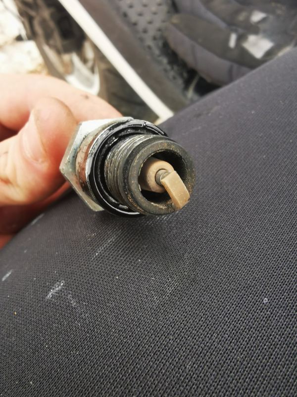

voici quelques photos de ma bougie , gicleur changé par plus petit . Voyez cette trace d'huile , d'ou viens elles ? est-ce normal ?

Il y a 3 heures, Booster021 a dit :
Salut ! désolé pour mon absence prolongé ... ;)
Me voilà de retour pour vous jouer des mauvais tours !
J'ai commencé par faire comme tu m'as demandé @UnRe4l! A savoir j'ai testé le scoot en 7/8 eme de poignée et effectivement il n'y a pas photo , ca allait mieux , plus de perte de puissance . donc j'ai démonter une nouvelle fois le carburateur et changé le gicleur par un 70 . J'ai également remis la bride dans la BAA car je ne suis pas convaincu du changement . Le scooter prend maintenant bien ces tours , ont sens qu'il tire beaucoup plus et accélère bien même en petit dénivelé ! Je suis ravis !
Mais ! parce que il y a toujours un mais !
Je reste quand même étonné de ne pas prendre un peu plus de vitesse , alors certes je vérifie sur waze compteur gps mais quand même ! En petite monté , j'atteint les 52 km/h GPS , en petite descente ou plat , je monte jusqu'à 62 km/h GPS !
Avec la configuration de mon scooter je devrais à mon avis faire nettement mieux ! Ou je délire ?
Je vais aller voir le tutoriel pour le réglage variateur embrayage  !
PS:
IMG_20210204_113911.jpg.311a6b438dfe8ffd28ae75b8c0a6e5b1.jpgIMG_20210204_113905.jpg.3eab15f384b68b9743517e846c93360c.jpg
A bientôt !

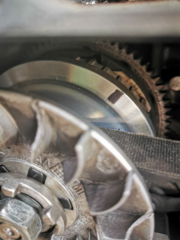

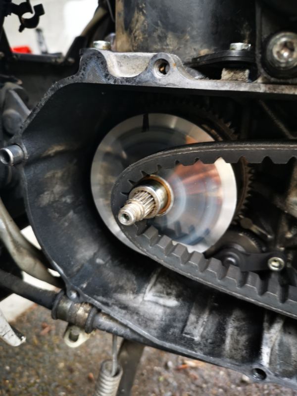

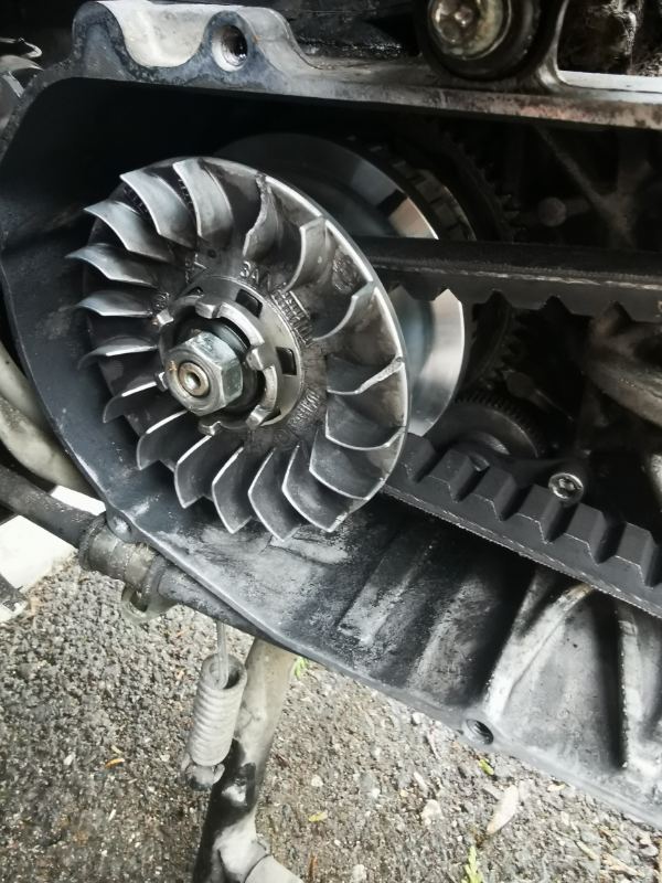

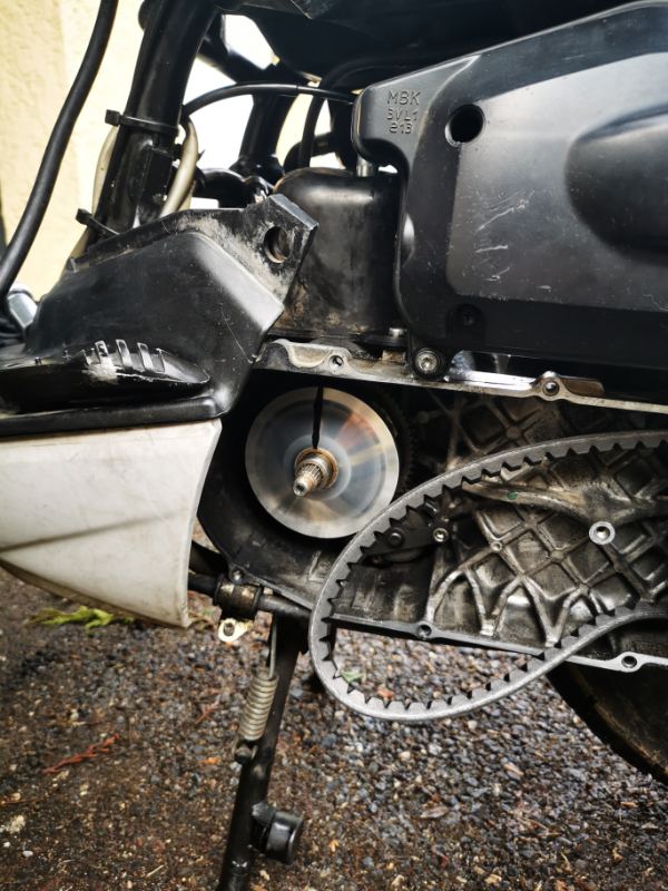

Alors j'ai fait une belle séance photo pour vous !
J'ai tracé le trait sur le variateur , puis je suis allé rouler . en effet la courroie ne monte pas jusqu'en haut ! avec les galets de 4,90 ( programmable ) Il n'y a qu'a voir les traces laissé par l'usure du frottement de la courroie sur le variateur pour s'en rendre compte .
voici la photo prise après avoir roulé :
après avoir roulé avec galet de 5,5
après avoir roulé avec des galets de 6,9 IMG_20210205_105931.jpg.b91f1dbe3e896f027ce8896dddae2e26.jpg
6,9 me parait déjà énorme , je me demande si mon ressort de poussée n'ai pas trop dur ( malossi blanc ) ressort d'embrayages ( les petits ) ( blanc malossi ) ce qui empêcherais la courroie d'atteindre ca buté en sur l'axe d'embrayage , et donc de ne pas monté assez haut de l'autre coté ??
Autre choses aussi , ma courroie a du vécu je pense , j'ai mesuré 12 mm soit 1,2 cm de hauteur , ca doit jouer aussi?
Courroie neuve + repassé sur le gros ressort en origine peu être ?
A noté que le scooter a prit 60 km/h sur plat pendant les essaies !

Salut @Booster021,
Ta courroie doit faire 16mm de large au minimum. Si tu es hors tolérance, munie toi en d'une neuve pour faire ton réglage. (La base) Tu peux même prendre une malossi un poil plus large 17mm de mémoire, ça aide!
Dans le cas où tu serais dans la tolérance, donc 16mm, essaie de placer une rondelle derrière le variateur.
C'est une boîte de galets réglable que tu as ? Si oui essaie 6gr voir 6,3 avec courroie ok. :)
Dans le cas où tu te munie d'une courroie plus large, tu peux avoir à placer une rondelle devant le canon du variateur pour éviter que la courroie ne se pince. (Rondelle de bougie fait amplement le taff)
a+!

J'ai réglé mon carburateur ce matin aussi , il s'éteint des qu'il est chaud , maintenant ca m'as l'air de tenir le ralentit !
Pour la fuite du carburateur , le joint entre la cuve et le carburateur étais foutu d'où les fuites, j'ai changé de cuve du coup , heureusement j'avais un ancien carburateur sous la main !
