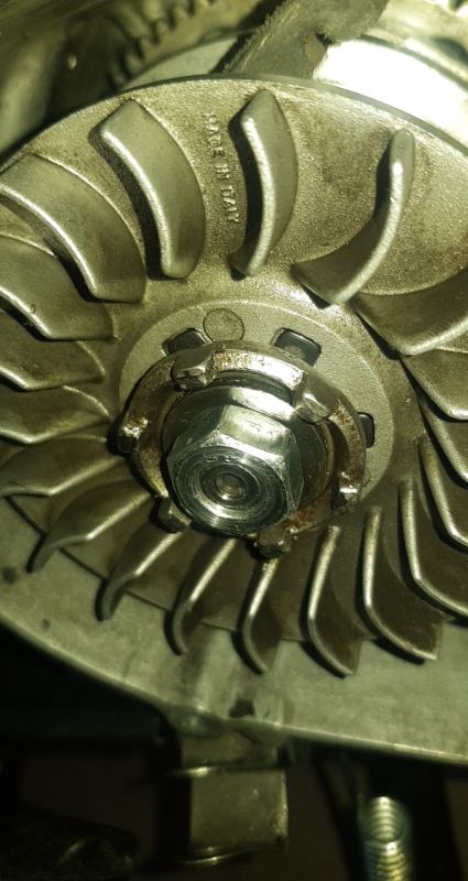

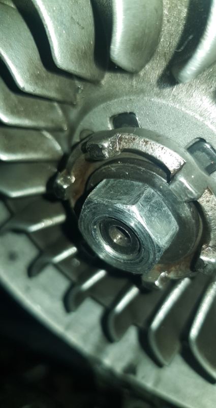

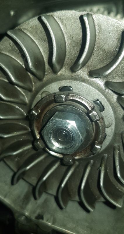

Bonjour, je voudrai savoir si cet écrou de variateur est correctement serré ou non, j'ai peur d'endommager le piston, le filetage du vilebrequin ou bien de la culasse et j'ai serré fort avec un bloque-piston, je voudrai savoir si vous pour vous c'est bien serré ou non s'il vous plaît ?

il y a 25 minutes, Arktek_02 a dit :
Ah il y a un sens la dessus ? Les 2 côtés m'ont l'air plat ...
J'espère que ça n'a pas de causés de dégâts sur mon nouveau vilebrequin :ouf:
Sur la photo j'ai quand-même bien l'impression qu'il y a un epaulement que tu as mis contre la joue fixe, et les traces de frottement sont bien visible donc ......
Il y a 10 heures, Max Blackbird a dit :
T as serré comment ?
bloque-piston + cliquet avec rallonge
Il faut que le filet dépasse un peu ou pas ?
Quand je mets
Le truc du kick il tient sur le vilebrequin que sur qlq millimètres et il me reste tout ça comme filet pour mettre l'écrou ce n'est pas assez ?
En fait le souci c'est la force de serrage, il faut que tu sert bien sans trop serrer, tu vois le souci ?sans appareil de mesure c'est dur de te guider.
j'ai pas mal de force et je sert à fond avec le cliquet sans rallonge en ne tirant le cliquet avec 2 doigts, je ne mets pas la main dessus
Ce qui dépasse ou non ne donne aucune indication sur ton serrage on ne peut pas trop t aider la
il y a 3 minutes, Max Blackbird a dit :
Ah d'accord mais le fait que ça dépasse ou non ça n'a pas d'importance ? Car sur le premier serrage où je vous avais envoyé des photos j'avais serré assez fort et tellement je serrais j'avais peur de détruire quelque chose
il y a 4 minutes, Arktek_02 a dit :
33nm, alors tu peux y aller. ;)
Mais tranquille, pas comme un singe non plus! ^^
Modifié par UnRe4l

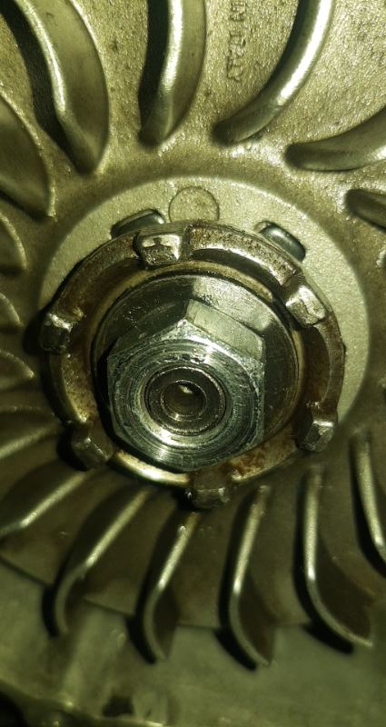

il y a 1 minute, Arktek_02 a dit :
Là je pense avoir serré bien fort et l'écrou s'est placé comme ceci
Oui je vois rien d'anormal..
Pour foirer le filetage il faut y aller, j'ai déjà eu recours à la péteuse quelques fois pour le serrage par égarement de mon bloque-piston. Je te laisse imaginer la force.. Alors oui ce n'est pas très malin.
il y a 16 minutes, UnRe4l a dit :
Ouais c'est vrai c'est pour cela qu'il faut privilégier le serrage à la main avec une clé dynamo mais bon sur mon ancien vilebrequin l'endroit où il y a les filets étaient tordus :lol: genre il n'était même plus droit mdr
Sinon merci de votre aide au moins je suis rassuré pour mon vilebrequin !
Sinon j'aurais une autre question : si une ancienne courroie est monté à l'envers que son sens monté de base, elle cassera plus rapidement ? (Question à la con mais pour améliorer mes connaissances :)

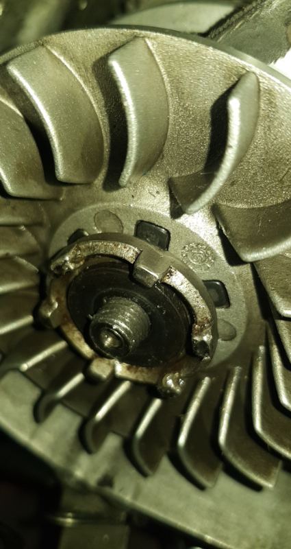

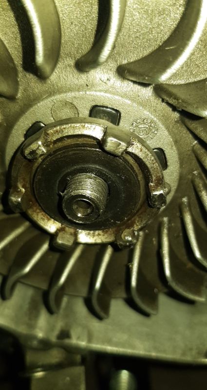

Le 10/02/2021 à 11:47, Jimo37 a dit :
Salut regarde si tu n’a pas inversé le sens de la rondelle qui va derriere l’ecrou.
Ouais tout est bien mis, le côté creux vers l'écrou et bombé coté moteur, mais il l'écrou entier rentre avec tous ses filets juste ça ne dépasse pas + que ça quoi
Il y a 21 heures, Arktek_02 a dit :
Rien d’anormal je viens de guetter sur le mien c’est la même
il y a 41 minutes, Jimo37 a dit :
Ouais ok merci bon bah au final après X démontage ma culasse et mon piston ont du souffrir a cause de ce bloque-piston, tout est serré fort mais pas trop non plus donc affaire résolu depuis le début x)
Mais bon j'en ai profité pour rapidement nettoyer même si c'était déjà propre et graisser le système de démarrage électrique :cool:
