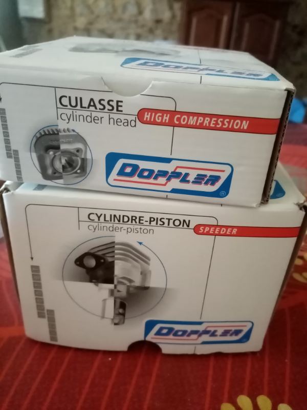

Bonjour à tous, je viens d acheter un haut moteur doppler s1r qui attend sont montage !!!
c'est pour un ludix air
Le Vibrequin est d'origine
Sur les sites revendeurs la taille de cage à aiguille ludix est 12x16x16
en parcourant des forums, beaucoup disent  que cela vas pas
Comme je vais pas acheter 3,4 taille de cage à aiguille au cas où.. car  coûte cher pour rien
Si des connaisseurs savent quel taille est à monter dessus ?? Ça m aiderai beaucoup, Merci d'avance
