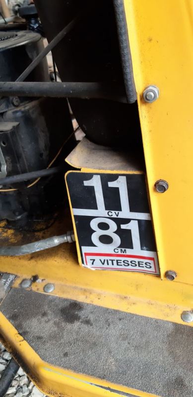

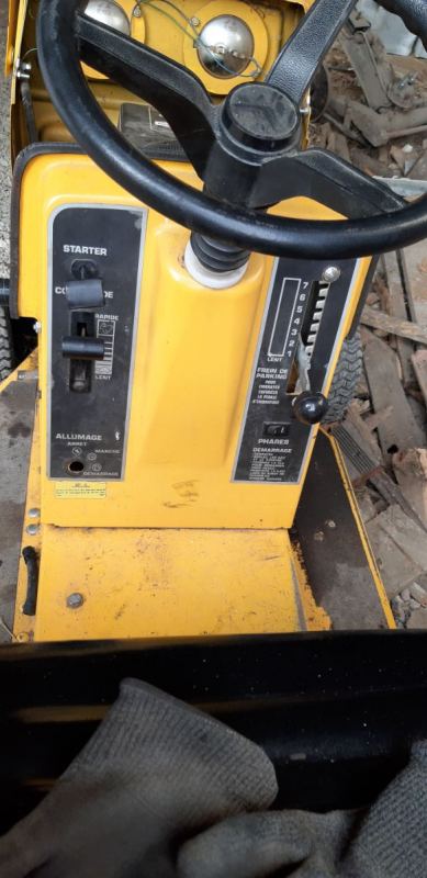

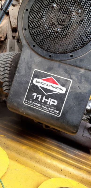

Niktroman Posté(e) le 6 avril 2021 Auteur Signaler Posté(e) le 6 avril 2021 il y a 3 minutes, ScootMap.fr a dit : Bonjour, Projet sympathique! Perso je n'y connais rien en tondeuse auto-portée, mais avec plus d'explications sur le moteur et l'engin en général, tu auras des réponses je pense. Moteur 4 T ou 2T? la cylindrée? il y a t'il un différentiel sur ce genre d'engin? Fais nous des photos si tu peux de la bête, là, comme ça je vois pas. bonjour c'est un briggs et Stratton de 11cv avec 86 cm3 en 4 t Il est équipé d'une boîte 7 vitesses à différenciel, la transmission se fait par courroie, pour les photos je vous en mettrai dans l'après midi 1
Niktroman Posté(e) le 6 avril 2021 Auteur Signaler Posté(e) le 6 avril 2021 il y a une heure, ScootMap.fr a dit : Bonjour, Projet sympathique! Perso je n'y connais rien en tondeuse auto-portée, mais avec plus d'explications sur le moteur et l'engin en général, tu auras des réponses je pense. Moteur 4 T ou 2T? la cylindrée? il y a t'il un différentiel sur ce genre d'engin? Fais nous des photos si tu peux de la bête, là, comme ça je vois pas. bonjour c'est un briggs et Stratton de 11cv avec 86 cm3 en 4 t Il est équipé d'une boîte 7 vitesses à différenciel, la transmission se fait par courroie, pour les photos je vous en mettrai dans l'après midi Par contre sans le Starter il callle donc quand je le démarre faut que je garde Starter tjr fermé 1

Bader Posté(e) le 6 avril 2021 Signaler Posté(e) le 6 avril 2021 (modifié) Salut 11hp pour 86cc en 4t c'est très optimiste ou alors c'est en sortie de vilebrequin sans aucune contrainte d'entraînement. Regarde déjà les tracteurs tondeuse de courses pour piocher quelques idées. De sûre il faut dégager tout ce qui concerne la tonte du gazon. Modifié le 6 avril 2021 par Bader 1

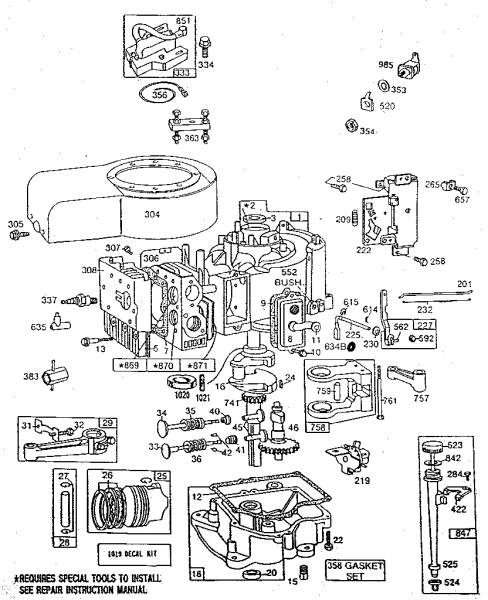

ScootMap Posté(e) le 6 avril 2021 Signaler Posté(e) le 6 avril 2021 ce doit être 386cc pour 11CV; 81 ce doit être la taille de coupe, dejà les briggs de 125cc ne font que 3/4 hp et je pense pareil, enlever tout ce qui est tondeuse et ce jusqu'au vilebrequin, pour chercher à récupérer la puissance que ça envoie pour les lames sinon je tombe sur ce genre de plan, ça peut être utile Pour suivre un quad malgré tout le travail sur le moteur, va falloir aussi penser à des plus grosses roues , le rehausser et surtout lui fournir de quoi amortir les bosses. le désosser entièrement, avec que le châssis à nu pour y voir plus clair, ça serait top 1

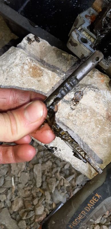

Niktroman Posté(e) le 7 avril 2021 Auteur Signaler Posté(e) le 7 avril 2021 Je suis agriculteurs mais pas mécano mais je peux dire que ce n'est pas normal que ce soit de la graisse, et sous la fourchette de sélecteur il y a des billes ?
Bader Posté(e) le 7 avril 2021 Signaler Posté(e) le 7 avril 2021 tu peux tout nettoyer et remettre de l'huile à mon avis il à du manqué pas mal de révision ton engin. 1

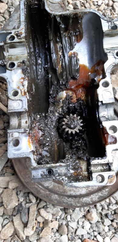

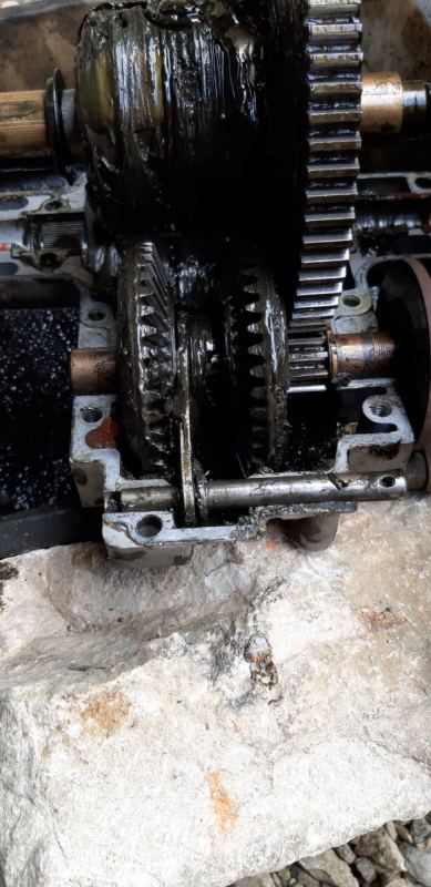

Niktroman Posté(e) le 7 avril 2021 Auteur Signaler Posté(e) le 7 avril 2021 Enfin ce que je ne comprends pas c'est pk il y a pas de joins entre la partie haute et la partie basse de l'essieu
ScootMap Posté(e) le 7 avril 2021 Signaler Posté(e) le 7 avril 2021 Il y a 3 heures, Niktroman a dit : Enfin ce que je ne comprends pas c'est pk il y a pas de joins entre la partie haute et la partie basse de l'essieu c'est sûrement usiner de maniere à être étanche sans joint, nettoie bien déjà, et comme te dit Bader, remets ça propre de l'huile et restaure le sans plus, sinon tu trouves autre chose comme base, ce moteur rien que le vilebrequin c'est en 50 parties sans être taillé dans la masse, c'est un vieux moteur basé sur le couple pour les lourdes charges, ça part pas comme un quad à 7000tr/minutes minimum, vu que tu sais souder, regarde pour te fabriquer ton chassis de base directement, enfin c'est facile à dire pour moi, je sais pas souder 1

Spark Posté(e) le 8 avril 2021 Signaler Posté(e) le 8 avril 2021 Salut Dans une autre vie sur une autre planète j'ai effectuer une segmentation sur ce moteur monter sur un motoculteur pour retourner la terre bon...... Pour appuyer les copains mets de l'huile pour les différentiels de la boîte et oui cherche côté carburateur pour la prise d'air . Pour info moteur coupleurm donc pour la patate en mode quad un peu chaud mais tout est possible 1
Max Blackbird Posté(e) le 8 avril 2021 Signaler Posté(e) le 8 avril 2021 Pour moi cette boîte s est pris une banane
