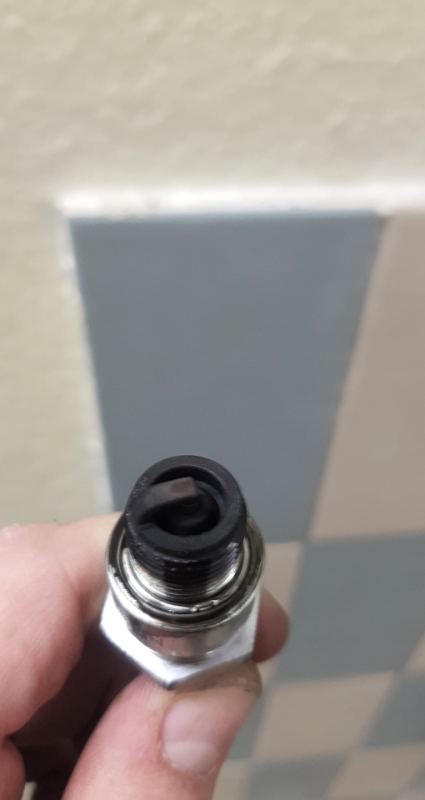

jimmy@ Posté(e) le 30 avril 2021 Signaler Partager Posté(e) le 30 avril 2021 salut , gicleur trop gros , sur un 17.5 de 70 à 80. Lien vers le commentaire Partager sur d’autres sites More sharing options...
Arktek_02 Posté(e) le 30 avril 2021 Auteur Signaler Partager Posté(e) le 30 avril 2021 il y a une heure, jimmy@ a dit : salut , gicleur trop gros , sur un 17.5 de 70 à 80. J'ai un gicleur de 80 déjà à l’instant, Arktek_02 a dit : J'ai un gicleur de 80 déjà Je sais pas pourquoi mais la sonorité de mon moteur a l'air d'avoir changé, il a sûrement du mal monte le carburateur ou la baa. D'ailleurs j'ai un carburateur dell orto 17.5 PHVA TS, j'ai verifier l'aiguille et c'est écrit 20 dessus et elle est au 2ème crant en partant du haut, je la met tout en bas comme tu m'avais dis mais je ne risque pas de serrer ? Lien vers le commentaire Partager sur d’autres sites More sharing options...

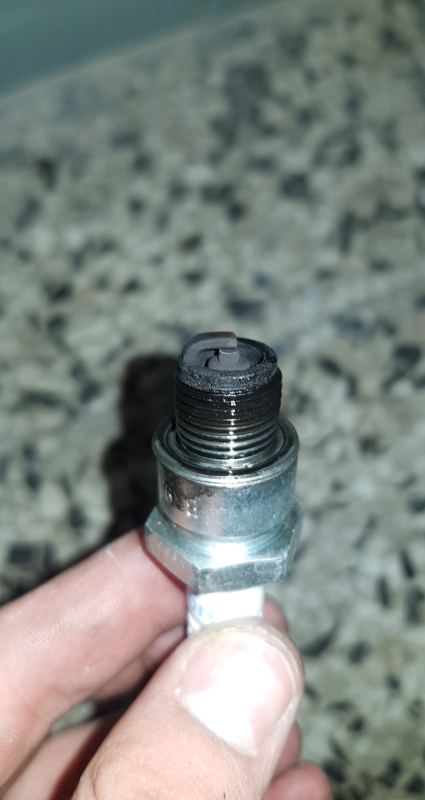

jimmy@ Posté(e) le 30 avril 2021 Signaler Partager Posté(e) le 30 avril 2021 je suppose que le son est un peu plus grave . l'aiguille joue sur le premier tiers de la poignée de gaz apret elle n'as plus d'influence , vus la couleur de ta bougie je baisserais de 5 points minimum voir même 8 points. elle est bien noir , normal que ça broute. Lien vers le commentaire Partager sur d’autres sites More sharing options...
Arktek_02 Posté(e) le 30 avril 2021 Auteur Signaler Partager Posté(e) le 30 avril 2021 Il y a 2 heures, jimmy@ a dit : je suppose que le son est un peu plus grave . l'aiguille joue sur le premier tiers de la poignée de gaz apret elle n'as plus d'influence , vus la couleur de ta bougie je baisserais de 5 points minimum voir même 8 points. elle est bien noir , normal que ça broute. D'accord du coup l'aiguille je la mets pas au plus bas cran du coup ? Là pour l'instant je vais un peu rouler comme ça et voir sa couleur car j'ai un peu peur de baisser pendant mon rodage. Sinon pour mes galets 5.5g c'est correcte ? J'ai l'impression que la courroie ne monte pas au maximum je vais faire une trace au marqueur et voir par la suite, niveau embrayage je suis full blanc Malossi Sinon ça pourrait venir de mon réglage carburateur le fait quelle soit noire ? En fin de rodage je vais essayer de refaire mon réglage carburateur avec les vis et avec les gicleurs (dans 150km à peu près il me reste) Lien vers le commentaire Partager sur d’autres sites More sharing options...

Nabuchad Posté(e) le 1 mai 2021 Signaler Partager Posté(e) le 1 mai 2021 Salut ! Tout tes symptômes penchent pour une carburation bien trop riche: bougie noire, starter qui noie ton moteur. T es bon pour tout rerégler je pense Lien vers le commentaire Partager sur d’autres sites More sharing options...
Arktek_02 Posté(e) le 1 mai 2021 Auteur Signaler Partager Posté(e) le 1 mai 2021 Il y a 5 heures, Nabuchad a dit : Salut ! Tout tes symptômes penchent pour une carburation bien trop riche: bougie noire, starter qui noie ton moteur. T es bon pour tout rerégler je pense Salut ! D'accord bon bah je vais essayez de rerégler mon carburateur alors. Mon aiguille @jimmy@vu que c'est une de taille 20, et un carburateur 17.5 PHVA TS je la met tout en bas comme tu m'avais conseillé ou je laisse comme c'est donc deuxième cran en partant du haut ? Quelles seront mes avantages, et risques vu que je crois qu'en baissant ça appauvrit le mélange Lien vers le commentaire Partager sur d’autres sites More sharing options...
Nabuchad Posté(e) le 1 mai 2021 Signaler Partager Posté(e) le 1 mai 2021 Je pense que ton problème vient de l aiguille qui est trop grosse. Tu ferais mieux de passer sur une W7, plus adaptée. Si tu gardes ta w20, tu peux tenter de mettre le clips en bas. Si tu passes sur une W7, ça sera sûrement à l avant dernier cran. Et sûrement baisser aussi ton gicleur principal comme l a dit jimmy. Lien vers le commentaire Partager sur d’autres sites More sharing options...
Arktek_02 Posté(e) le 2 mai 2021 Auteur Signaler Partager Posté(e) le 2 mai 2021 Il y a 12 heures, Nabuchad a dit : Je pense que ton problème vient de l aiguille qui est trop grosse. Tu ferais mieux de passer sur une W7, plus adaptée. Si tu gardes ta w20, tu peux tenter de mettre le clips en bas. Si tu passes sur une W7, ça sera sûrement à l avant dernier cran. Et sûrement baisser aussi ton gicleur principal comme l a dit jimmy. Pourtant j'suis en Kit 50 fonte Artek K1, je risque pas de serrer ou quoi si je commence a baisser mon GP ? Je vais essayer de m'acheter une aiguille W7 et un jeu de gicleur de 70 à 80 alors Sinon l'aiguille elles sont toute compatibles on est d'accord avec mon 17.5 PHVA ? Car j'en vois pour des PHBG etc Lien vers le commentaire Partager sur d’autres sites More sharing options...
Nabuchad Posté(e) le 2 mai 2021 Signaler Partager Posté(e) le 2 mai 2021 (modifié) Non, elles ne sont pas toutes compatibles les aiguilles. Il faut que tu prennes ce modèle : https://www.la-becanerie.com/aiguille-de-carburateur-a-Dell'Orto-phbn-phva.html Pour ton gicleur principal, attends peut être de voir ce que ça donne avec ta nouvelle aiguille. Mais ton kit 50 fonte est juste un peu plus puissant que l origine, ça va pas monter bien haut en gicleur. Modifié le 2 mai 2021 par Nabuchad Lien vers le commentaire Partager sur d’autres sites More sharing options...
Arktek_02 Posté(e) le 2 mai 2021 Auteur Signaler Partager Posté(e) le 2 mai 2021 il y a 57 minutes, Nabuchad a dit : Non, elles ne sont pas toutes compatibles les aiguilles. Il faut que tu prennes ce modèle : https://www.la-becanerie.com/aiguille-de-carburateur-a-Dell'Orto-phbn-phva.html Pour ton gicleur principal, attends peut être de voir ce que ça donne avec ta nouvelle aiguille. Mais ton kit 50 fonte est juste un peu plus puissant que l origine, ça va pas monter bien haut en gicleur. Ok, j'achète une boîte de gicleur allant de combien a combien alors ? Comme ça je paie pas des frais de ports encore Lien vers le commentaire Partager sur d’autres sites More sharing options...
Nabuchad Posté(e) le 2 mai 2021 Signaler Partager Posté(e) le 2 mai 2021 Je pense qu entre 70 et 80 ça serait bien. J en ai une boîte de 75 à 95, avec un 70 en plus si ça t intéresse. Lien vers le commentaire Partager sur d’autres sites More sharing options...
