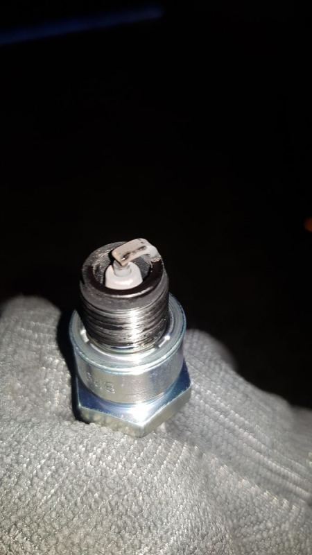

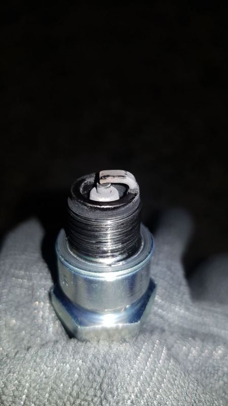

Bonjour, je suis en configuration un peu + évolué que l'origine débridé, sur un carburateur 17.5 avec aiguille A7 au 2ème ou 3eme cran (2ème si je me trompe pas) et gicleur principale de 80.
J'ai plus l'impression d'avoir la chute dans les tours quand j'accélère les premiers 1/4 de poignée de gaz, et voici la couleur de ma bougie :
(je trouve qu'elle est un poil blanche mais sinon j'ai aucun problème à atteindre les 75-80kmh, aucune perte ou chute des tours);
Édit: la bougie était froide à ce moment là et c'est une BR9HS neuve (50km j'ai fais avec à peu près)
20 réponses à cette question
Salut!
Normalement, la bougie prend sa couleur au bout d'une vingtaine de km.
Il est vrai qu'elle semble légèrement trop blanche, j'augmenterai un peu le gicleur, perso. Genre un de 84, je pense (mais je laisse les anciens répondre plus précisément si tu veux être sûr). Change le avant de regarder ton problème de chute dans les tours que tu vas gérer avec la hauteur de l'aiguille.

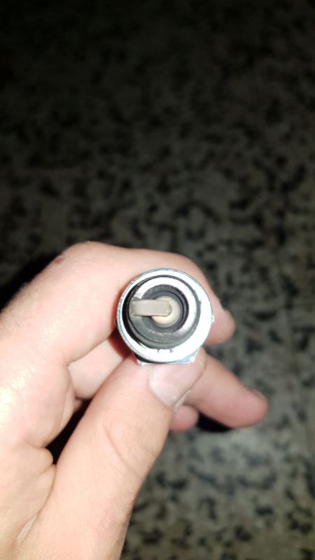

Justement, je n'ai plus ce problème là.
Depuis que j'ai changé mon aiguille j'ai l'impression que ma bougie est plutôt blanche, je suis passé d'une A20 à une A7 toujours avec le même gicleur (avant j'étais trop riche).
Donc je sais pas si je suis bon ou trop pauvre
Posté(e) (modifié)
Il y a 3 heures, Fred Loulou a dit :
Bah, du coup elle me semble blanche donc trop pauvre...
Augmente le gicleur, de mon point de vue. Ensuite, tu feras ton réglage aiguille une nouvelle fois si tu as un souci.
Ah ouais tu penses ? Je pensais déjà être gros de base mais avec la nouvelle aiguille je suis déjà plus pauvre lol.. @jimmy@t'en penses quoi stp ?

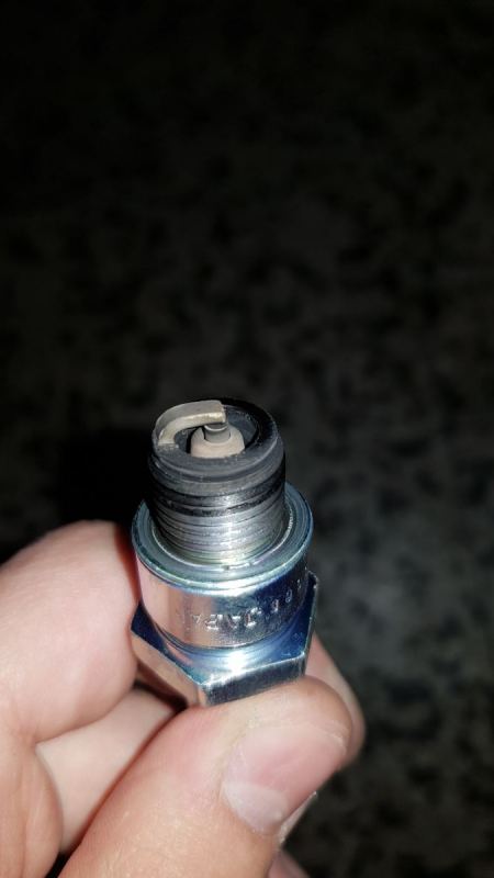

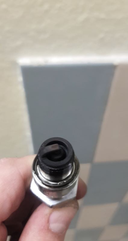

Justement, avant de changer quoi que ce soit j'étais trop riche mdr, ma bougie était toute noire.
Là depuis que j'ai changé mon aiguille et refait un réglage de la vis d'air de mon carburateur (dévisser de 1 tours à peine plus je crois) bah j'ai cette couleur là
Incompréhensible mdr

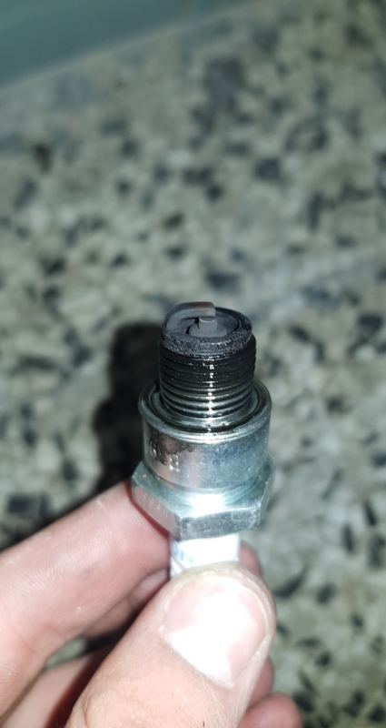

A chaud ma bougie tire cette couleur :
Je vais essayer de me procurer un gicleur de 82 ou 84 mais je pense que je peux continuer à rouler comme ça le temps que j'en trouve non ? Bien entendu sans tirer à fond dans le moteur ou sinon j'attends d'en trouver/recevoir une ?
Ouh là... Revois ton aiguille et baisse d'un ou plusieurs crans. C'est bien trop blanc, énormément pauvre.
Quand tu retrouves une couleur normale, teste ton haut régime et trouves le bon gicleur. Une fois cela fait, check le comportement au 1/4->3/4 de poignée et affine avec l'aiguille. :)
il y a 42 minutes, Fred Loulou a dit :
Ah oui je suis trop pauvre actuellement ? Eh merde..
Avec l'aiguille A7 je ne sais pas quel gicleur mettre sachant qu'avec une A20 j'étais en gicleur de 80.
Au lieu de toucher mon aiguille qui est actuellement au 3eme écran ou 2ème, je pense toucher au gicleur principale car c'est lui le fautif non ? Car j'ai aucun trou à l'accélération ni aucun trouble dans le comportement du scooter
Ouais. En fait, je pense qu'il faudrait que tu reprennes étape par étape avec l'ancienne configuration.
Remets l'ancienne aiguille avec ton gicleur de 80. Ensuite, trouves le bon gicleur en tapant des pointes et en regardant ta bougie. Si tu veux, mets des photos et je te donnerai mon point de vue.
Une fois trouvé le bon gicleur, attaque-toi à l'aiguille.
Parce-que là, c'est bien vilain comme couleur... J'ai peur pour ton cylindre. Trop pauvre, surchauffe et piston pas assez huilé.

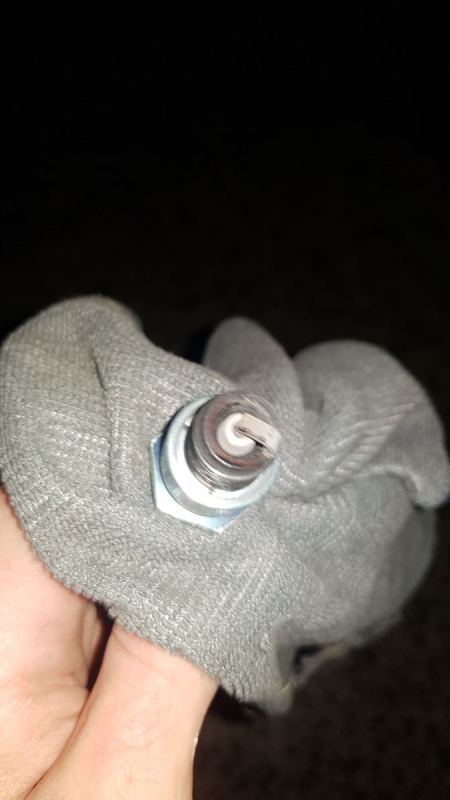

salut , le tèste de la bougie se fait moteur chaud , tu tape une pointe de 300m a font pigné dans l'angle , tu t'arrête et tu démonte la bougie ça sera la vrais couleur et ne changeras pas en changeant d'aiguille ( elle se regle après avoir les bons  gicleurs)  , l'aiguille ne rentre pas en compte quant tu es plein gaz .
Il y a 1 heure, jimmy@ a dit :

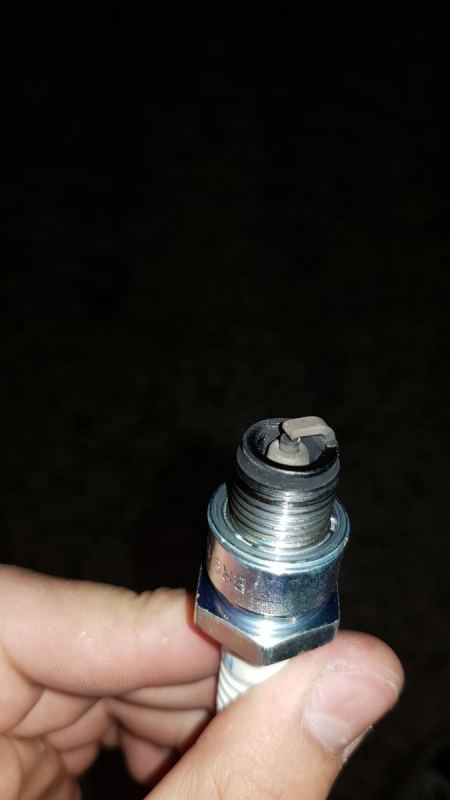

Je pense que j'ai compris pourquoi j'étais trop pauvre : je tournais avec une baa à moitié étanche (le couvercle était visser à fond mais il y avait un peu de jour entre les 2 parties de la baa), maintenant j'en ai une neuve et j'ai nettoyé mon filtre etc donc il doit mieux respirer.
J'attends de recevoir ma boîte de gicleurs pour continuer à le rouler.
Cependant j'aurai une question, étant donné que j'ai un carburateur Dell'Orto 17.5 TS qui a une vis d'air et non de richesse, je dois a chaque fois jouer avec la vis d'air lorsque je change de gicleur ou une fois le réglage de la vis bon j'y touche plus ?
D'ailleurs depuis que j'ai la bougie blanche j'ai l'impression que ma vis de ralenti n'a aucun impact comme réglage sur le moteur, mon ralenti est bon mais que je vis ou non la vis de ralenti ça influe à peine sur le ralenti du moteur, bizarre..
Il y a 2 heures, jimmy@ a dit :
Ce qui me semble bizarre c'est depuis que j'ai eu mon problème de scooter qui ne démarrait plus, j'ai l'impression que mes réglages sont faussés et que je tourne + pauvre avec les mêmes gicleurs, j'ai peut-être une prise d'air quelque part ? Tout avait été refait a neuf, joints spi etc, j'ai fait 400 bornes avec et aucun soucis jusqu'à ce qu'il ne démarre plus, la prise d'air pourrait provenir d'ou à votre avis sachant que j'arrivais à monter à 80kmh facilement depuis le changement de bougie mais elle reste blanche ? J'ai pensé uniquement à la pipe, je vais resserer ma culasse a la dynamo a 1.5m.kg et resserer le reste pour voir..
Intriguant
Posté(e) (modifié)
Il y a 21 heures, Arktek_02 a dit :
Bonne chose, c'est déjà ça de réglé.
