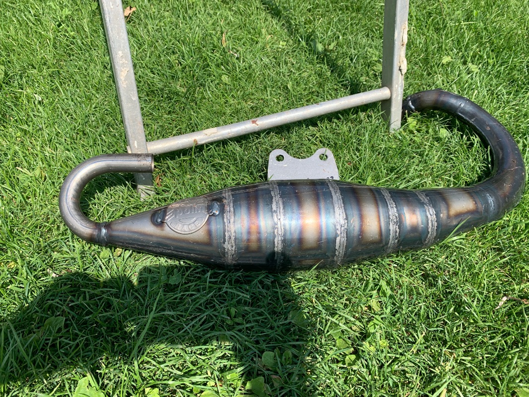

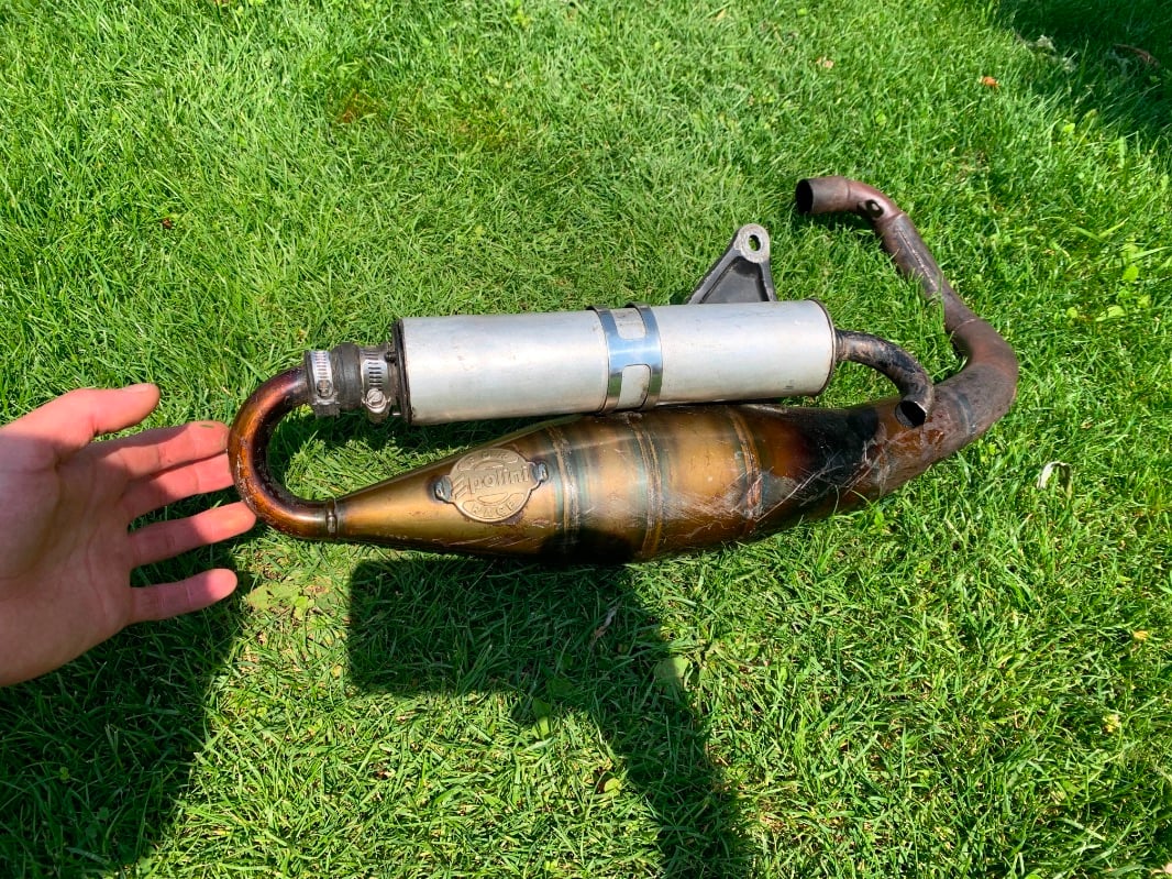

Tiens je tenvoie 2 photos sympa vu que tu aimes bien polini
IMG_20181111_160603_01.jpg.9d902c8d9e3deb848d221866978188d4.jpgDSC_0378.JPG.ef3e92f39f27bab34bfa34a152eb7d2c.JPG

Bon je pense que toi aussi tu aime les pot polini
pas dans le même état mais :wub:
le second il est tout neuf , mais pas pour booster, mais avec deux trois modif il se montera sur le booster

:D j'oserais même pas le monter . :socool2:
le 70 most à des diagrame très haut , comme le mxs (plus de 195°/135°) la puissance max est haut pecher et le for race ne permet pas  d'atteindre de tel régimes (seul le most ou mxs le peuvent), le polin w est un peu à la ramasse comparer a la concurence , y a le 70 polini evo qui lui envoie fort (mon preférer sur booster) mais ton pot ne suit pas. toute façon y a de moins en moins de kit dispo , le 70 athena avec ce pot ou le top alu mais il monte un chouille plus haut en régime pas sur que le pot suivent .
il y a 1 minute, bluntman69 a dit :
Le pot ou le kit 70 polini w ??
non le pot , trop propre :D
il y a 12 minutes, jimmy@ a dit :
