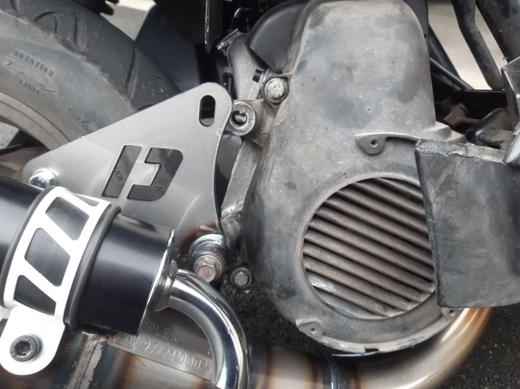

Thegame Posté(e) le 21 décembre 2023 Auteur Signaler Posté(e) le 21 décembre 2023 (modifié) il y a un problème chefffff,les trous ne tombent pas en face... J'ai peur de desserrer les vis au niveau de la bride du cylindre pour donner du mou et que ça fuit.... Modifié le 21 décembre 2023 par Thegame
fred82000 Posté(e) le 23 décembre 2023 Signaler Posté(e) le 23 décembre 2023 quand tu monte un pot tu le fixe d'une vis sur le cotes pas serré a fon et tu fixe au niveaux du cylindre sans le serrais a font que tu es du jeux une fois ça fait tu peux régler pour mettre l'autre vis 2
Thegame Posté(e) le 12 janvier 2024 Auteur Signaler Posté(e) le 12 janvier 2024 Le 23/12/2023 à 13:52, fred82000 a dit : quand tu monte un pot tu le fixe d'une vis sur le cotes pas serré a fon et tu fixe au niveaux du cylindre sans le serrais a font que tu es du jeux une fois ça fait tu peux régler pour mettre l'autre vis Quand je fais ça,la fixation au niveau du cylindre n'est plus en face
jimmy@ Posté(e) le 12 janvier 2024 Signaler Posté(e) le 12 janvier 2024 Il y a 3 heures, Thegame a dit : Quand je fais ça,la fixation au niveau du cylindre n'est plus en face sert en premier les vis du cylindre, puis celle de la pate. perso je dessert la pate aux niveaux du pot pour avoir le + de jeu possible . 1
