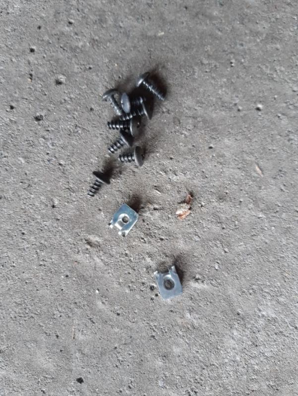

J'ai pas repéré toute les vis de carénages du coup il me reste ça.....:pascool:
J'ai des vis courtes et des longues sauf que je sais pas dire où vont les courtes et où vont les longues :pascool:
Je suis pas doué ....
