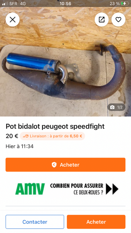

J'avais vu un doppler s3r en livraison sur lbc pour 60 euros cela me semble pas trop mal le s3r je l'ai jamais essayé donc ....
Attend un avis ;)
  • Haha 1
sur lbc faut que tu jette un oeil souvent , les pot pour peugeot v ne court pas les rue et des qu'il  y en a un il part. le doppler s3r est pluto bon  , comme le bidalot s3r . les mec qui vendent des polini for race à 200 eu le font passé pour des pieces collector , et comme sur ce site les prix sons inspirer par les autres annonce ça donne une cote élevé à un pot qui neuf valais a peine ce prix , même s'il est perfo sa justifie pas un tel prix. la mode vintage ..." tant qu'il y auras des con , les malin mangerons" sur lbc j'ai acheté un pot polini evo 70 pour ... 20 eu + les frais de port . quant on cherche bien on trouve . apret un bon netoyage : vendut 150 eu sur le même site :D.

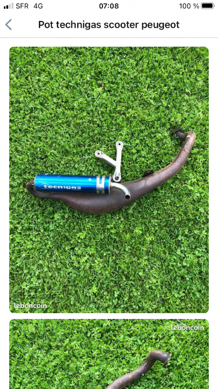

Là j’ai trouvé un Technigas trek à bon prix, vous en pensez quoi ? J’ai vu que c’était pas mal comme pot après sur Peugeot v ça peut donner ?

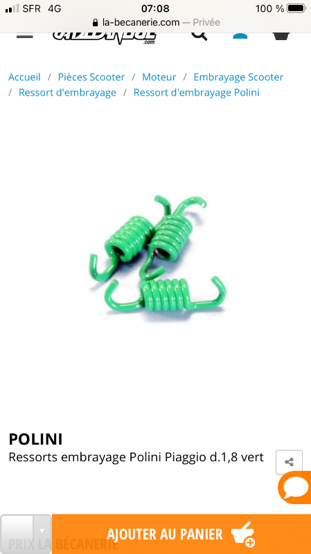

Et si je prends des ressorts d’embrayage comme tu me l’as conseillé Bader (vert polini pour Piaggio)
https://www.la-becanerie.com/ressorts-embrayage-polini-piaggio-d18-vert.html?amp=1
C’est ok ça ?

Je vous mets une photo du pot, vous en pensez quoi ? (Pas l’état hahah, un petit coup de Belgom et c’est reparti :D) Le vendeur n’est pas sur que c’est pour Peugeot V
Si tu vois mes photos Bader je t'en mets une du lien, c’est des ressorts Polini vert d 1.8 pour Piaggio

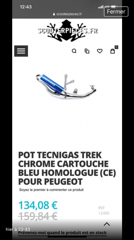

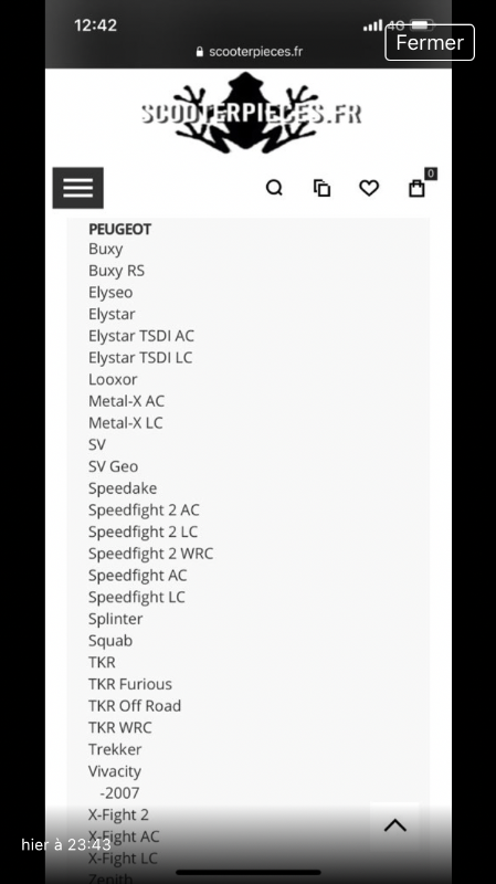

Les photos d'un site faut regarder la liste des affectation mais.....
Tu connais photos non contractuelle ????
La photo ne correspond pas au produit sur le site , le coude Peugeot v es bien spécifique .
Sur le pot du vendeur c'est un Peugeot h.
