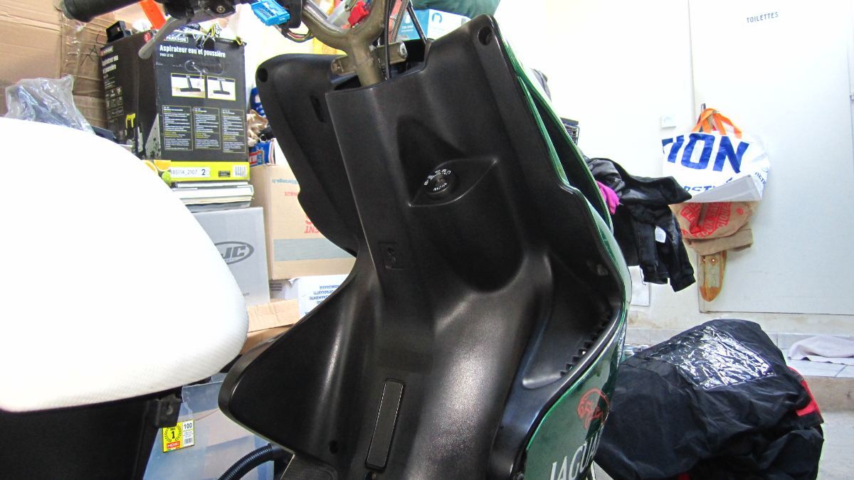

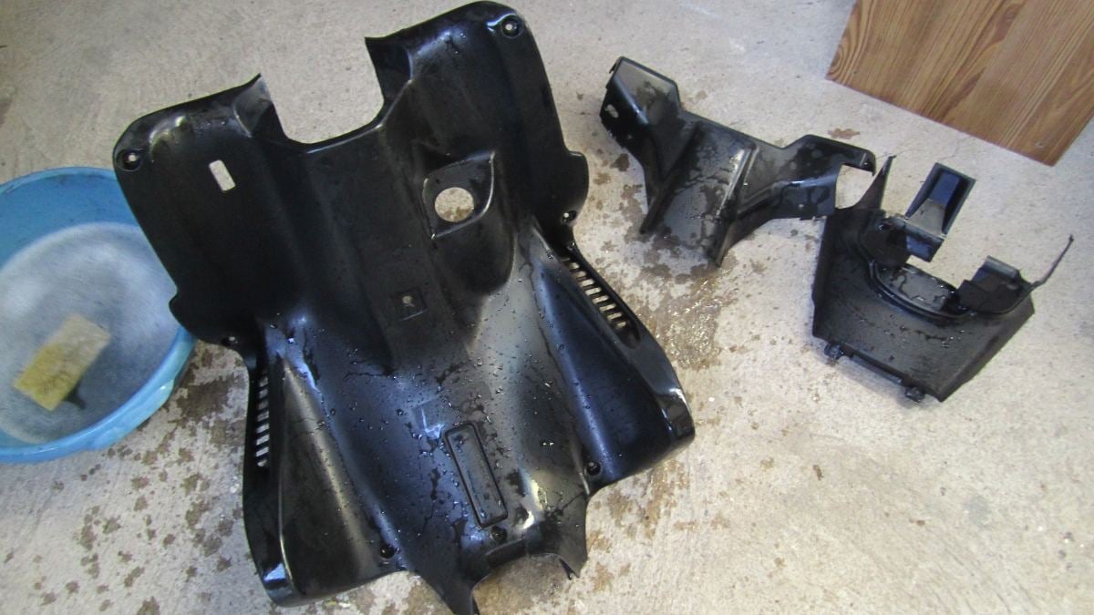

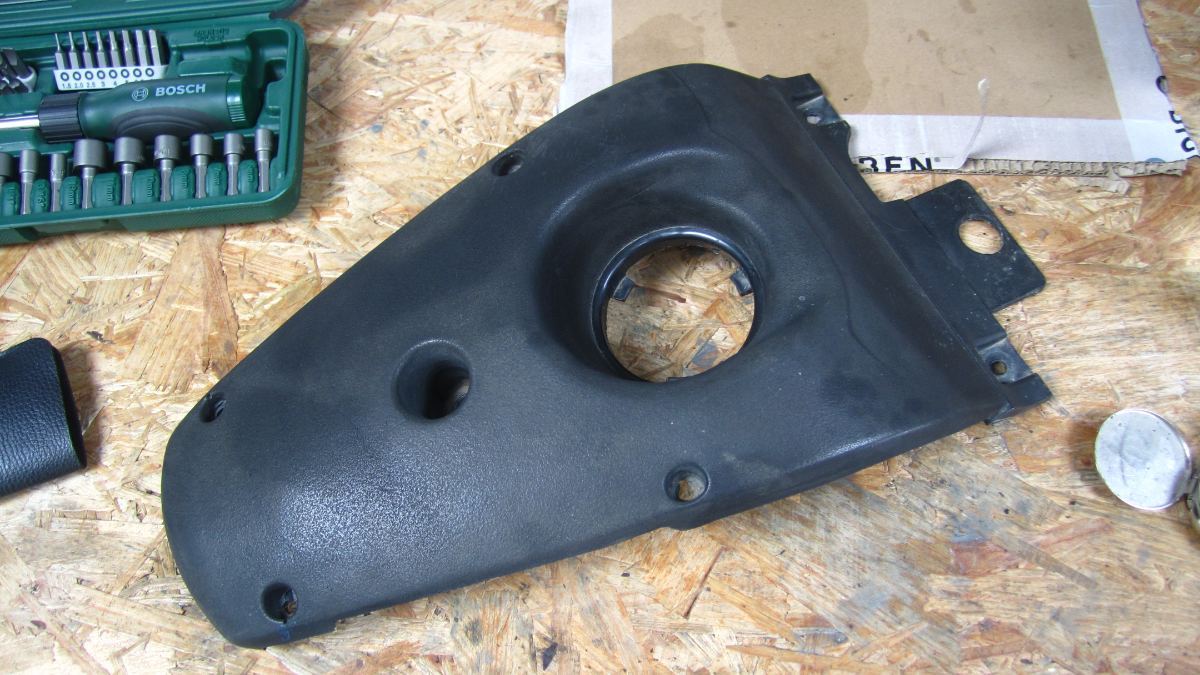

Le Jaguar Posté(e) le 20 février 2023 Auteur Signaler Posté(e) le 20 février 2023 Salut les gars quelques petite news, j'ai trouvé quelques carénages pour remplacé les mien qui sont cassé et décoloré, il y a le tablier, le cache guidon et le petit cache en dessous de la selle le tout en très bon état pour 18 euros, me reste maintenant a trouvé un planché J'ai aussi u un souci de fuite avec mon filtre a essence qui est directement sur le réservoir le mec d'avant avait mis un robinet On - Off comme sur les cross donc j'ai remis un d'origine a la place plus de fuite La transmission est elle aussi remonté ça a l'air nikel

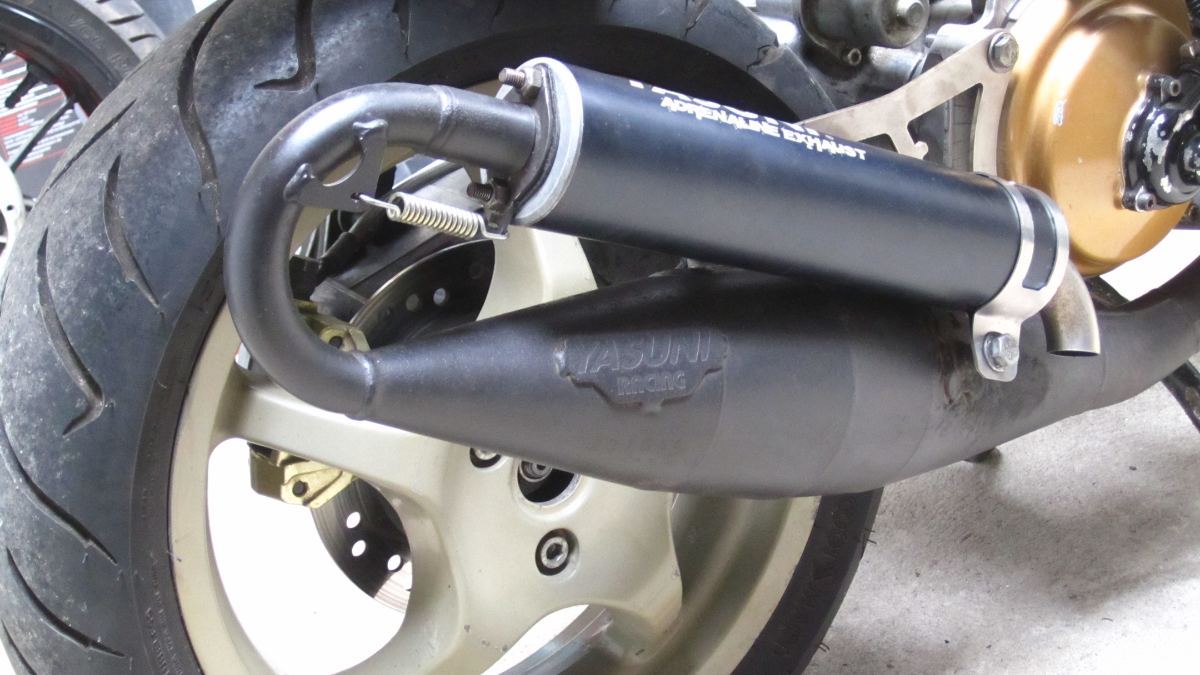

Le Jaguar Posté(e) le 2 mars 2023 Auteur Signaler Posté(e) le 2 mars 2023 (modifié) a vrai dire j'ai mis une autre transmission complète que j'avais, mais je pense que monté le roulement puis l'axe et la bonne technique comme me l'ont conseillé les gars du forum Sinon petite news j'ai trouvé un Yasuni R comme le mien mais celui ci est en bon état pas enfoncé ni rayé pour 40 euros, donc le mien va partir en vente, et pour le polissage des jantes, fourche . . . tout est a l'arrêt il fait vraiment trop froid photo de celui que j'ai en ce moment, l'autre arrive demain Modifié le 2 mars 2023 par Le Jaguar

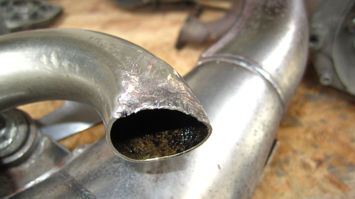

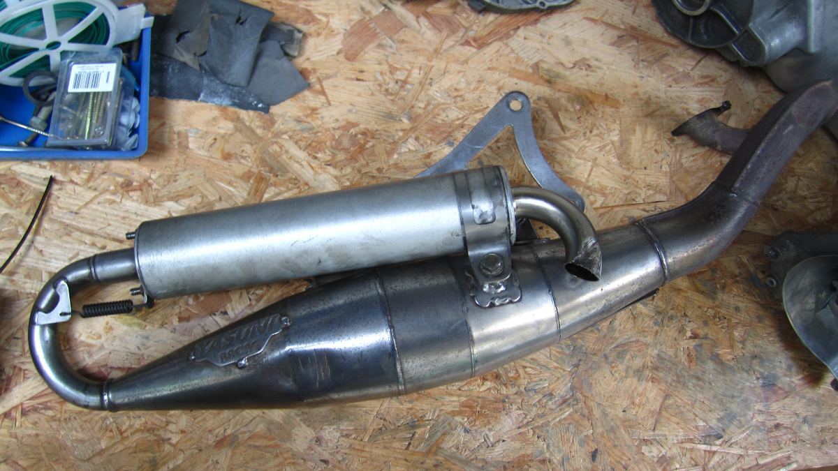

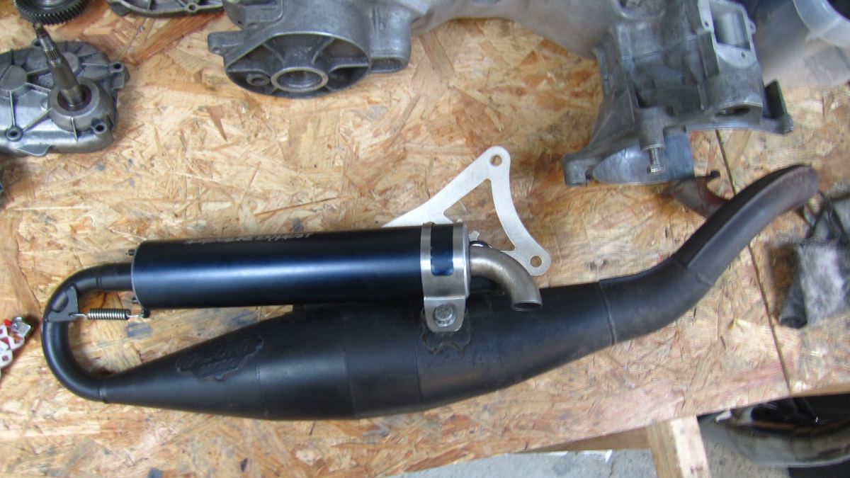

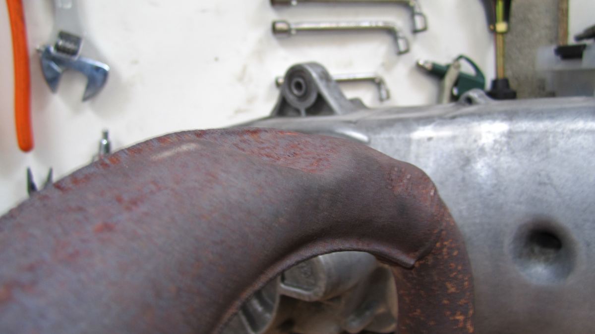

Le Jaguar Posté(e) le 5 mars 2023 Auteur Signaler Posté(e) le 5 mars 2023 (modifié) Photo du nouveau échappement, pour le prix il est très propre, juste si quelqu'un connaît une technique pour enlevé le noir haute température Au passage quelqu'un si connaît en moteur piaggio ZIP ? Modifié le 5 mars 2023 par Le Jaguar

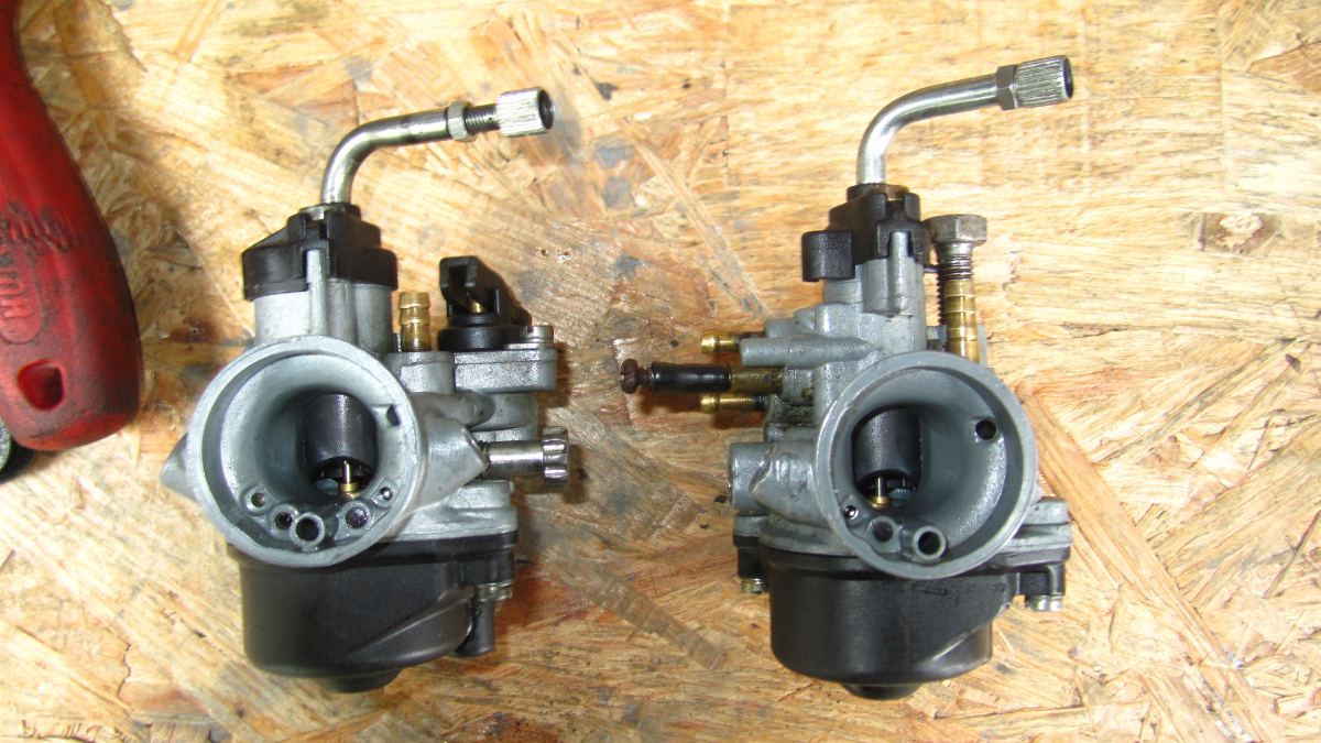

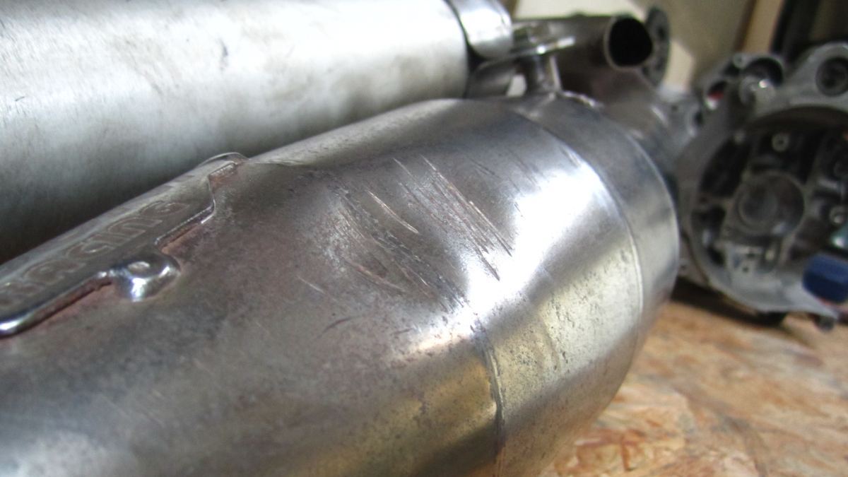

Le Jaguar Posté(e) le 6 mars 2023 Auteur Signaler Posté(e) le 6 mars 2023 J'y est pensé mais j'ai pas envie de le rayé y a pas un produit pour l'enlevé ? Sinon montage du Yasuni parfait pas de fuite n'y rien J'ai aussi remis mon carburateur a starter manuel, mais il a toujours le même soucis impossible de tenir le ralenti, c'est les même gicleur que dans l'autre et les même réglages donc je ne comprends pas d'où viens le souci, pourtant l'autre aucun soucis en plus j'avais bouché les trou du starter avec des vis ( a l'arrache ) il fonctionné quand même très bien c'est celui de gauche sur la photo
fred82000 Posté(e) le 8 mars 2023 Signaler Posté(e) le 8 mars 2023 pour viré la rouille sois tu ponce sois tu prend du décapant peinture sois tu fait avec une brosse monter sur perceuse
Le Jaguar Posté(e) le 8 mars 2023 Auteur Signaler Posté(e) le 8 mars 2023 ok donc le décapant que je met pour décapé les jantes fonctionne sur la peinture haute température ? je vais essayé sur l'arrière de l'échappement voir
fred82000 Posté(e) le 9 mars 2023 Signaler Posté(e) le 9 mars 2023 Il y a 23 heures, Le Jaguar a dit : ok donc le décapant que je met pour décapé les jantes fonctionne sur la peinture haute température ? je vais essayé sur l'arrière de l'échappement voir le décapant peinture et fait pour toute les peinture

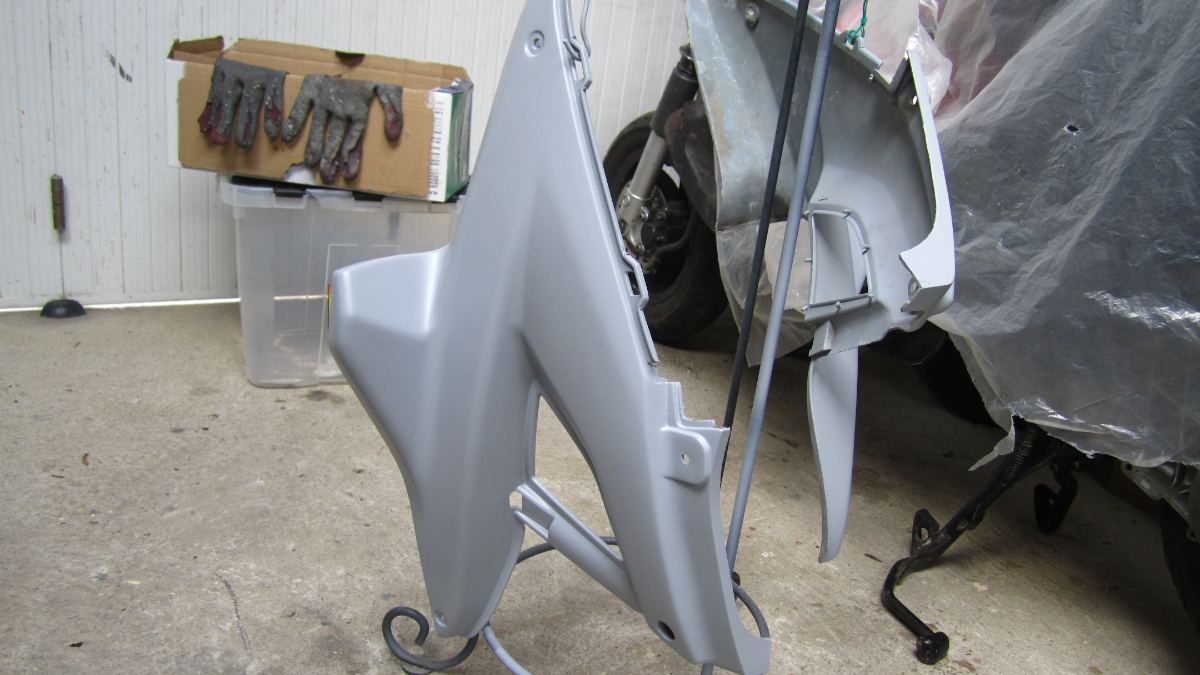

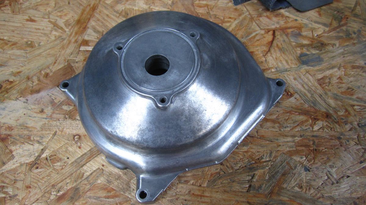

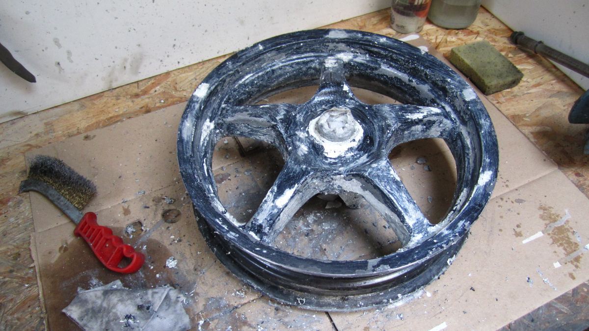

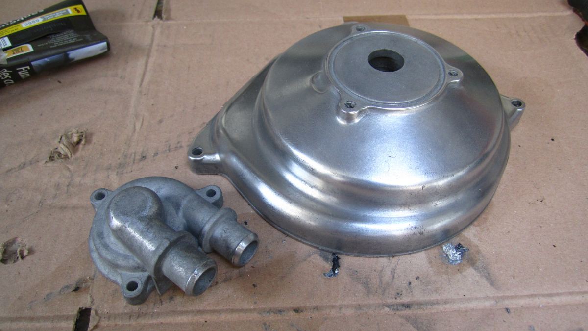

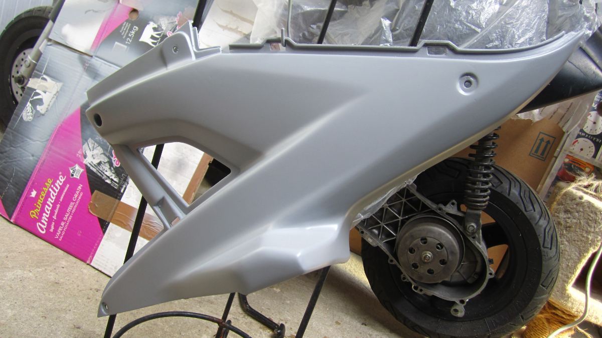

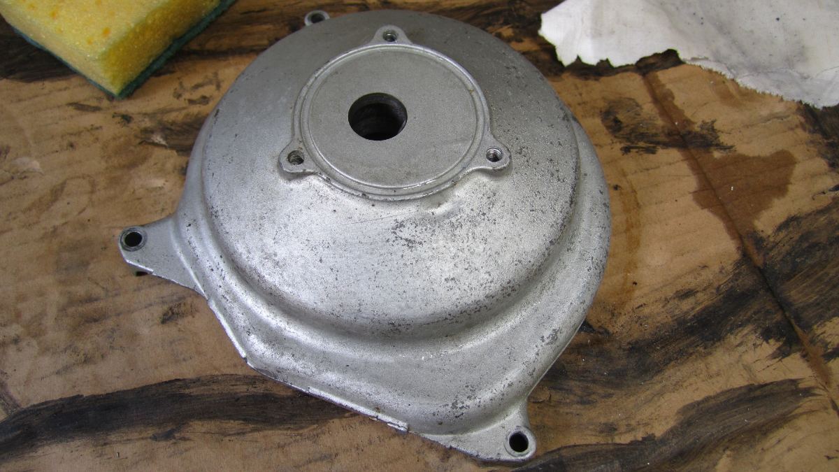

Le Jaguar Posté(e) le 18 avril 2023 Auteur Signaler Posté(e) le 18 avril 2023 Salut les gars De retour sur le polissage des jantes, j'attaque le décapage de la jante avant en attendant de recevoir le papier a poncé pour finir l'arrière Décapage aussi de la pompe à eau pour la remettre comme d'origine, j'ai aussi retiré la peinture noir du carter de kick heureusement la peinture appliqué par l'ancien proprio n'avait pas prise sur la peinture d'origine car il ne l'avait pas décapé ni apprêté ^^, donc pas mal de temps passé pour retiré la peinture noir reste un lustrage pour retiré les traces mais il est relativement propre Les carénages en Z sont enfin terminé le gris est assez proche du gris d'origine je suis satisfait du résultat au vu de l'état du départ
fred82000 Posté(e) le 19 avril 2023 Signaler Posté(e) le 19 avril 2023 il son propre tes capot moteur on dirais presque du neuf si tu nous auraiqs pas montré tes étape de réparation

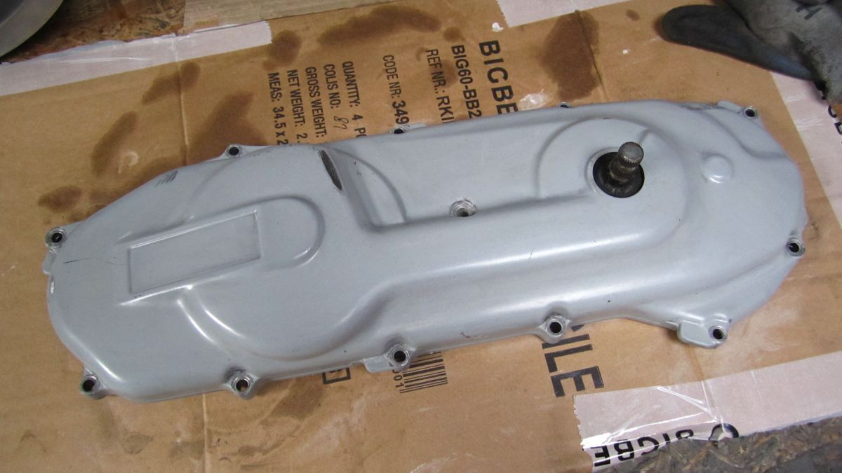

Le Jaguar Posté(e) le 22 avril 2023 Auteur Signaler Posté(e) le 22 avril 2023 Merci les gars Sinon aujourd'hui j'ai sablé la jantes avant, j'ai aussi sablé la petite pompe à eau, et en déplaçant le scooter mauvaise surprise petite fuite au niveau du carter de transmission et a la vis de vidange qui était cassé, donc replacement du joint qui était légèrement abîmé sur le bas heureusement j'en avait un d'avance et remplacement de la vis et de la rondelle en cuivre Donc demain je pense peindre l'intérieur des bâton des jantes avant de reprendre le polissage, et peut être dans la semaine changement de la pompe à eau et des roulements qui vont avec et montage du nouveau plancher 1 1
Warrick Posté(e) le 1 mai 2023 Signaler Posté(e) le 1 mai 2023 Le 22/04/2023 à 19:42, Le Jaguar a dit : Merci les gars Sinon aujourd'hui j'ai sablé la jantes avant, j'ai aussi sablé la petite pompe à eau, et en déplaçant le scooter mauvaise surprise petite fuite au niveau du carter de transmission et a la vis de vidange qui était cassé, donc replacement du joint qui était légèrement abîmé sur le bas heureusement j'en avait un d'avance et remplacement de la vis et de la rondelle en cuivre Donc demain je pense peindre l'intérieur des bâton des jantes avant de reprendre le polissage, et peut être dans la semaine changement de la pompe à eau et des roulements qui vont avec et montage du nouveau plancher belle peinture sur les Z de capot moteur, ta peinds à la bombe ou au pistolet ?

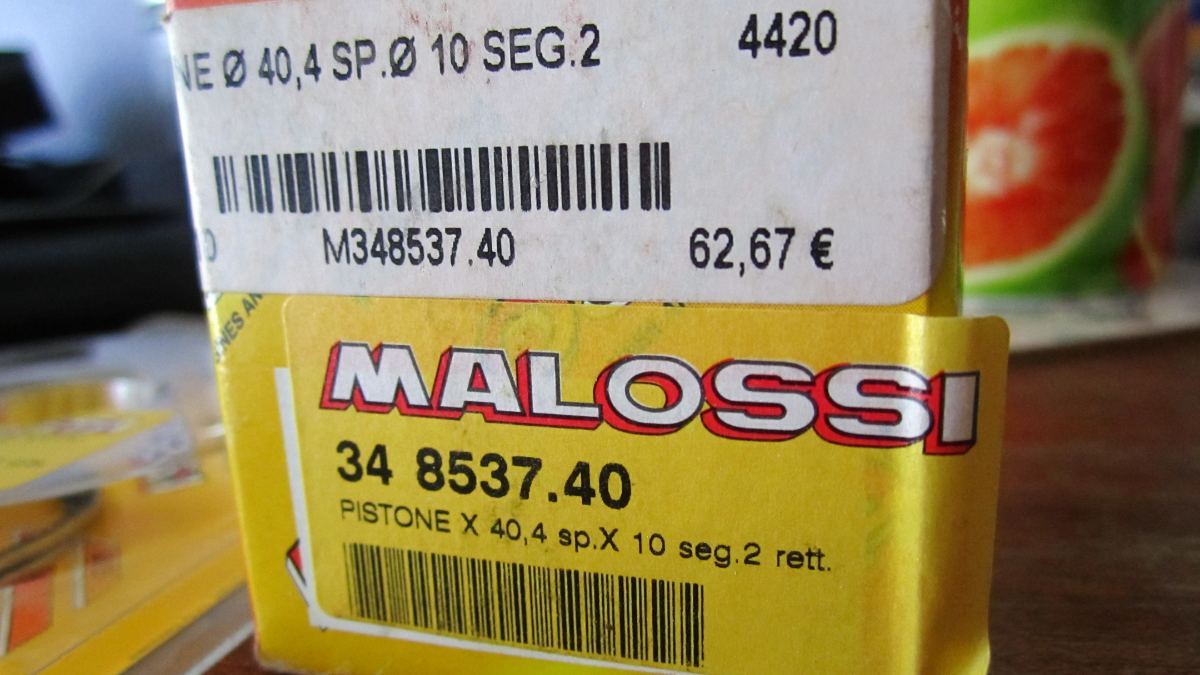

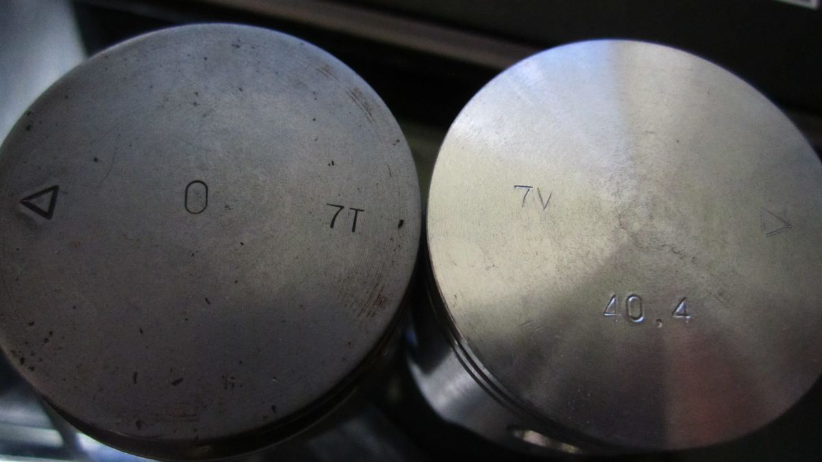

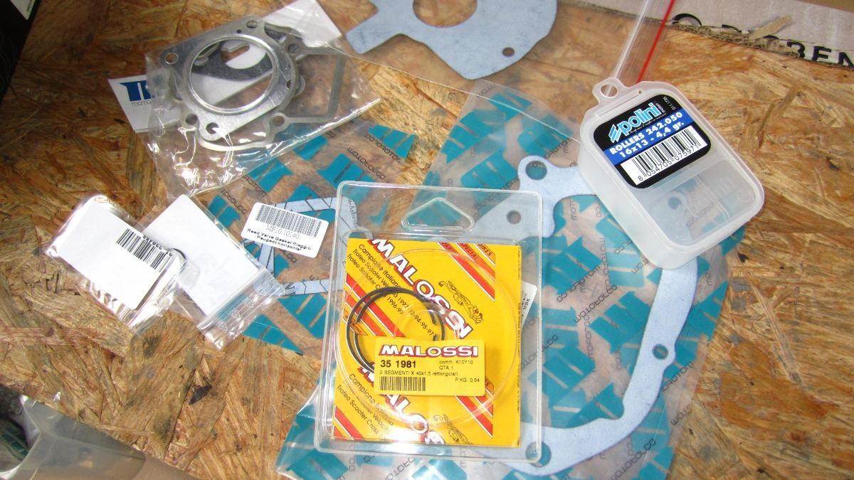

Le Jaguar Posté(e) le 5 mai 2023 Auteur Signaler Posté(e) le 5 mai 2023 Peinture a la bombe Warrick Sinon les gars j'ai une question j'ai acheté un piston pour mon cylindre malossi sport fonte sur LBC, le numéro de référence correspond bien a mon cylindre mais sur la boîte il y a marqué 40,4 en diamètre au lieu de 40, j'ai regardé sur maxiscoot et la bécanerie et il y a plusieurs cote, est ce que quelqu'un peu m'expliqué pourquoi ? Merci
jona67 Posté(e) le 6 mai 2023 Signaler Posté(e) le 6 mai 2023 Salut si il y a plusieurs cote c'est pour les cote A B C etc ... C'est suivant l'usure de ton cylindre . Mais ça devrait être préciser sur la boîte si s'en était un spécial et je crois même que c'est marqué sur la tête du piston . Si tu veux en avoir le cœur net mesure le
jona67 Posté(e) le 9 mai 2023 Signaler Posté(e) le 9 mai 2023 Ah oui le 40.4 est carrément marqué dessus . Pour être sur que ça se monte il faudrait mesurer l'alésage du cylindre de façon précise. Il te faut ce qu'on appelle un palpeur ( pas sur de l’orthographe ) et un micromètre pour le piston . Je ne pense pas que tu ai ça sous la main donc il faudrait aller voir une boîte qui fais de l'usinage ils doivent avoir ça .

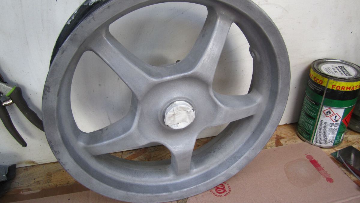

Le Jaguar Posté(e) le 9 mai 2023 Auteur Signaler Posté(e) le 9 mai 2023 Ok donc en gros c'est un piston pour les cylindre qui on déjà bien roulé ? Sinon aujourd'hui j'ai avancé sur la jante avant, on commence le polissage au 180, 240 et 320
fred82000 Posté(e) le 9 mai 2023 Signaler Posté(e) le 9 mai 2023 salut il te faut mesuré au comparateur d'alesage ou subito sa ce dit aussi ton cylindre pour voir la mesure et savoir si ton piston ira ou pas

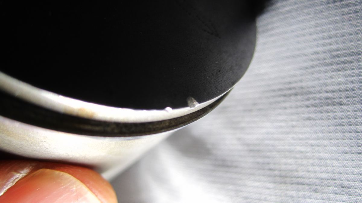

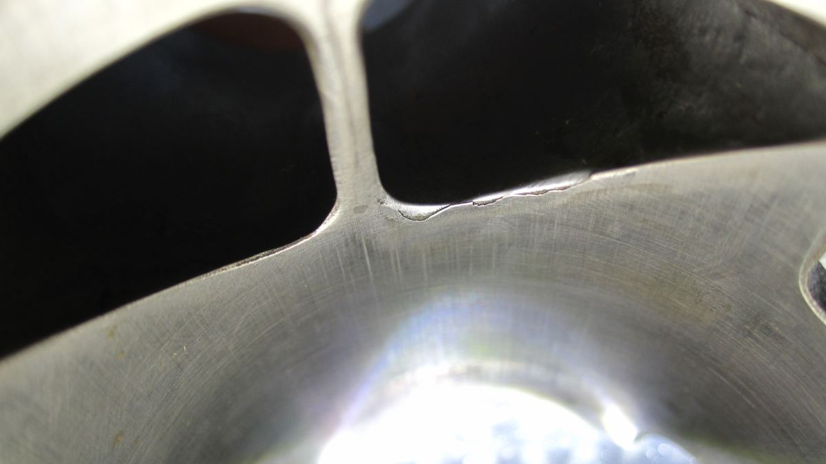

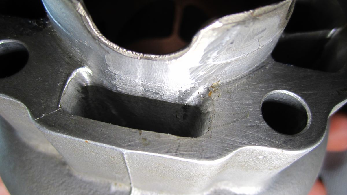

Le Jaguar Posté(e) le 17 mai 2023 Auteur Signaler Posté(e) le 17 mai 2023 Salut les gars j'ai quelque questions j'ai acheté un cylindre 70cc stage pour vraiment pas chère, il n'est pas neuve mais quand même très correct, mais j'aurais quelques questions, le cylindre a était gratté au niveau des transfert et de l'échappement ( ce n'est pas trop mal fait, j'ai vu pire ), par contre il y a : - un léger manque de matière au niveau de la sortie d'échappement est ce grave ? - il y a un petit péte sur le plot de culasse, ça fait un petit rebord - et un petit pète sur le piston est ce grave ? Merci pour vos réponse
fred82000 Posté(e) le 17 mai 2023 Signaler Posté(e) le 17 mai 2023 le manque de matiere peux faire accrocher le segment et peté bon ces pas du sur que cela arrive mais a peux après pour la culasse je sais pas ce quilm a fait et le piston va changer ces le mieux
