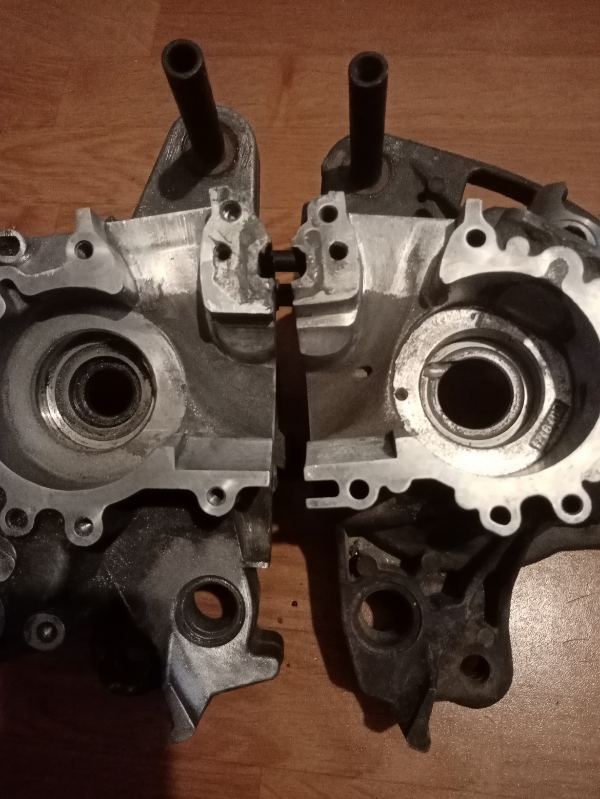

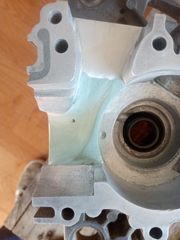

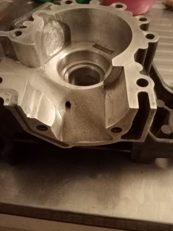

twodjo Posté(e) le 22 septembre 2021 Signaler Posté(e) le 22 septembre 2021 Bonsoir, J'ai préparer une paires de carter Ludix. sur celui coté allumage je me suis dit, tiens si je cacher la 3éme masse pour avoir la même forme sur mes carter. Donc ma question et: et il bon de combler comme je les fait?

0 Bader Posté(e) le 24 septembre 2021 Signaler Posté(e) le 24 septembre 2021 (modifié) Salut Combler le vide pompe à air c'est bien cela diminue les volumes morts après certains obturateur le font aussi. Quand installera ton kit fait attention avec les kit 70 le bas de jupe de piston à tendànce de taper dans une petite marche du carter faut bien ajuster, monte ton vilebrequin et pose le piston avant de refermer pour contrôler ça Pour les pièces de variation et kits @ScootMapSi connais bien ils à déjà testé (broyer) pas mal de matos . Rrd tu joue un peu à la roulette russe les retours d'expérience à leurs sujet sont vraiment pas fameux. Modifié le 24 septembre 2021 par Bader 1

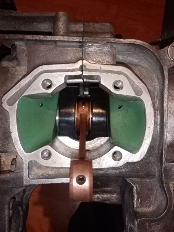

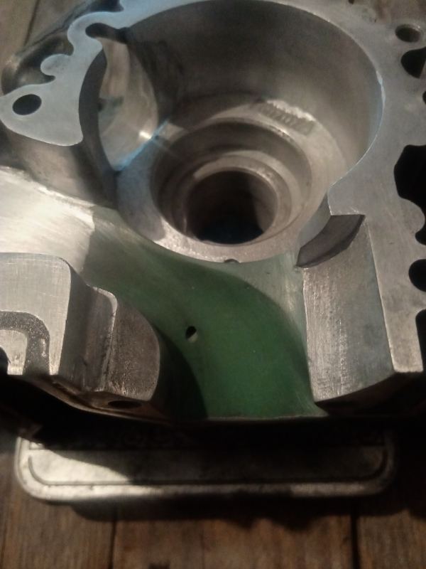

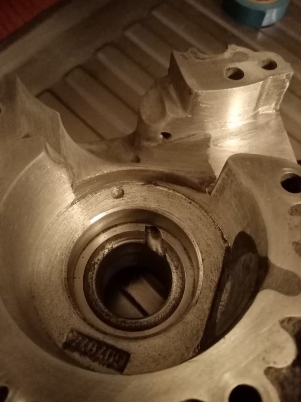

0 twodjo Posté(e) le 24 septembre 2021 Auteur Signaler Posté(e) le 24 septembre 2021 ta vue avec quoi j'ai combler la pompe air? ( photo 3 ) Oui je suis au courant pour la jupe je vais voir sa quand prise de diagramme, car je le fait sur vilebrequin monter sur demi carter ( moteur ouvert ) Mes la question et es que la parti qui cache la 3éme masse va tenir? Car fait avec loctite EA 3455. ah RRD et moi ça fait des années qu'ont ce prend le bec pour des commandes, je commande avant ouverture du bloc maintenant. pour la configuration j'ai fini de choisi ce qui manque, donc: 70cc malossi LC pipe mvt, carburateur 19mm ou 21mm radiateur runner derrière la roue ( j'ai reçu ma nouvel clé dynamométrique ) 1
0 ScootMap Posté(e) le 24 septembre 2021 Signaler Posté(e) le 24 septembre 2021 Salut avec quoi tu comble les dessous des filetages cylindre, je me posais la question de savoir si les "boules etaient creuse ou pleines, maintenant je sais la loctite que tu as pris va partir en copeaux et te laisser un liquide verdâtre dans le bm, il y en a un qui à fait avec ça sur le fofo sur bm ludix aussi. il y a une loctite spéciale usinage alu conseillé sur la notice de montage du bidalot wr factory ou celle du carter double cylindre je sais plus la reférence mais c'est 120€ le petit pot de rien du tout, là ça tiendra, ça serait bien de recouvrir encore un peu cette pièce que tu as mis à la place de la 3eme masse, ou alors la souder et re coup de dremel pour polir le tout, avec ce genre de transfo tu pourrais y mettre un vilebrequin de nitro et adapter un haut moteur qui va avec, sinon les 128mm en correcteur qui vont sur peugeot, c'est tous ceux pour minarelli avant 2002 et ceux pour piaggio zip "arbre de transmi court" avant 1997. perso j'ai un mhr pour zip avant 97 de 134mm avec le artek evo, je suis sur qu'un 128mm avec un multivar serait plus perfo, mais pas encore testé. et sinon un lien vers le précieux mhr 70 qui ne se fabrique plus depuis 4 ans... https://www.ebay.fr/itm/401254824528 1
0 twodjo Posté(e) le 27 septembre 2021 Auteur Signaler Posté(e) le 27 septembre 2021 je comble avec le goujon + 3455 en frein filé. et je lime le déport de goujon dans le carter. Bon ont vire tout la 3455 et ont recommence, merci pour info j'aurai péter un câble de tout redémonter. si tu as un lien pour: la loctite spéciale usinage alu conseillé sur la notice de montage du bidalot wr factory sa serait cool.
0 ScootMap Posté(e) le 27 septembre 2021 Signaler Posté(e) le 27 septembre 2021 https://samaro.fr/fr/resines-epoxy/dv10711-devcon-f2-kit-500g-1001.html soit ça devcon f2 soit ça https://fr.rs-online.com/web/p/resines/7877447/ loctite 3479 il y a 49 minutes, twodjo a dit : je comble avec le goujon + 3455 en frein filé. et je lime le déport de goujon dans le carter. Bon ont vire tout la 3455 et ont recommence, merci pour info j'aurai péter un câble de tout redémonter. si tu as un lien pour: la loctite spéciale usinage alu conseillé sur la notice de montage du bidalot wr factory sa serait cool.
0 twodjo Posté(e) le 27 septembre 2021 Auteur Signaler Posté(e) le 27 septembre 2021 Merci. Ah Ouai 85 euro le pot, bon si il faut, il faut car moi ces : https://www.la-becanerie.com/colle-epoxy-loctite-ea-3455-gris-25-ml.html je viens de test de viré la EA 3455, il y a quelque heure de taf sa tiens bien quand même. Et la blague, RRD ma livrer mon vilebrequin Peugeot Ludix avec roulement Piaggio monter dessus.

0 twodjo Posté(e) le 29 septembre 2021 Auteur Signaler Posté(e) le 29 septembre 2021 bonjour, Je vais me tourner vers scootfast ou dam-sport pour le reste ça sera mieux nivaux délai. Pour la préparation carter j'ai tout virer comme ScootMap m'a dit que sa ne tiendrai pas La j'ai un pote qui peu me fournir ça: https://www.ebay.fr/itm/324206786459?_trkparms=amclksrc%3DITM%26aid%3D1110006%26algo%3DHOMESPLICE.SIM%26ao%3D1%26asc%3D20200818143230%26meid%3D8e0488ed6c044638b72af23bd73d6458%26pid%3D101224%26rk%3D1%26rkt%3D5%26sd%3D324201707753%26itm%3D324206786459%26pmt%3D0%26noa%3D1%26pg%3D2047675%26algv%3DDefaultOrganicWeb&_trksid=p2047675.c101224.m-1 sa tiendrai? je préfère demander. Mdr! maintenant ces le contraire. J'ai vilebrequin etc.., mes plus de préparation carter. de quel copain tu parle fred82000? ont peu parler de deux préparation sur le même post?
0 ScootMap Posté(e) le 29 septembre 2021 Signaler Posté(e) le 29 septembre 2021 il y a 26 minutes, twodjo a dit : bonjour, Je vais me tourner vers scootfast ou dam-sport pour le reste ça sera mieux nivaux délai. Pour la préparation carter j'ai tout virer comme ScootMap m'a dit que sa ne tiendrai pas La j'ai un pote qui peu me fournir ça: https://www.ebay.fr/itm/324206786459?_trkparms=amclksrc%3DITM%26aid%3D1110006%26algo%3DHOMESPLICE.SIM%26ao%3D1%26asc%3D20200818143230%26meid%3D8e0488ed6c044638b72af23bd73d6458%26pid%3D101224%26rk%3D1%26rkt%3D5%26sd%3D324201707753%26itm%3D324206786459%26pmt%3D0%26noa%3D1%26pg%3D2047675%26algv%3DDefaultOrganicWeb&_trksid=p2047675.c101224.m-1 sa tiendrai? je préfère demander. Mdr! maintenant ces le contraire. J'ai vilebrequin etc.., mes plus de préparation carter. de quel copain tu parle fred82000? ont peu parler de deux préparation sur le même post? salut, cette epoxy à l'air même mieux que la loctite, sur le papier, elle résiste à de plus forte pression en flexion, compression ou cisaillement, par contre je ne vois pas écrit résiste aux hydrocarbure mais vu le nom de la marque j'espère que oui, 100g 40€ contre 100€ les 500g de loctite, ça veut dire 2 fois plus cher tu peux mettre tout ce que tu veux dans ton post, l'essentiel c'est de rester dans le respect des regles de courtoisie
0 twodjo Posté(e) le 29 septembre 2021 Auteur Signaler Posté(e) le 29 septembre 2021 2éme paragraphe: dit pétrole. mes pétrole essence pas pareil La résine époxy Weicon est pâteuse et moulable, remplie de poudres minérales, résistante à des températures allant jusqu'à + 200 ° C (+ 392 ° F) et, une fois durcie, travaillable mécaniquement et peut être peinte. Il convient à la réparation des métaux, du bois, du verre, du caoutchouc, de la céramique, du béton et du plastique, et (résiste au pétrole, à l'ester, au sel et à divers acides et solutions alcalines.) Recommandé pour l'étanchéité des tuyaux et des réservoirs, pour la fixation des vis et des crochets, pour les travaux sur les carters de moteur, pour le renouvellement des filetages endommagés et pour les réparations sur les pièces en aluminium.FICHE TECHNIQUE DÉTAILLÉE ET MODE D'EMPLOI DONNÉES TECHNIQUES:• Quantité: 100 g • Couleur après durcissement: vert • Rapport de mélange résine / catalyseur: 1: 1 • Résistant mécaniquement après: 2 h • Durcissement après: 3 h • Résistance moyenne à la pression (à +25 ° C): 80 Mpa • Résistance moyenne à la traction (à +25 ° C): 30 Mpa • Résistance moyenne à la flexion (à +25 ° C): 56 Mpa • Restriction: 0,005% • Thermostabilité: de -35 à +200 ° C • Dureté Shore D (ASTM D 1706): 87

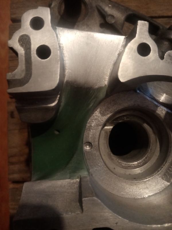

0 twodjo Posté(e) le 2 octobre 2021 Auteur Signaler Posté(e) le 2 octobre 2021 Ah ok. vilebrequin ludix ok, cardot cycle ma changer mes roulements, correcteur piaggio 126mm commander. époxy weicon commander. ont verra si elle convient.

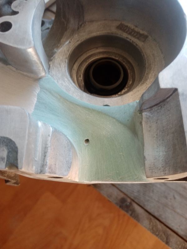

0 twodjo Posté(e) le 7 octobre 2021 Auteur Signaler Posté(e) le 7 octobre 2021 70cc malossi, clapet, époxy. reçu Je post photo dans quelque jours de la nouvel préparation carter.

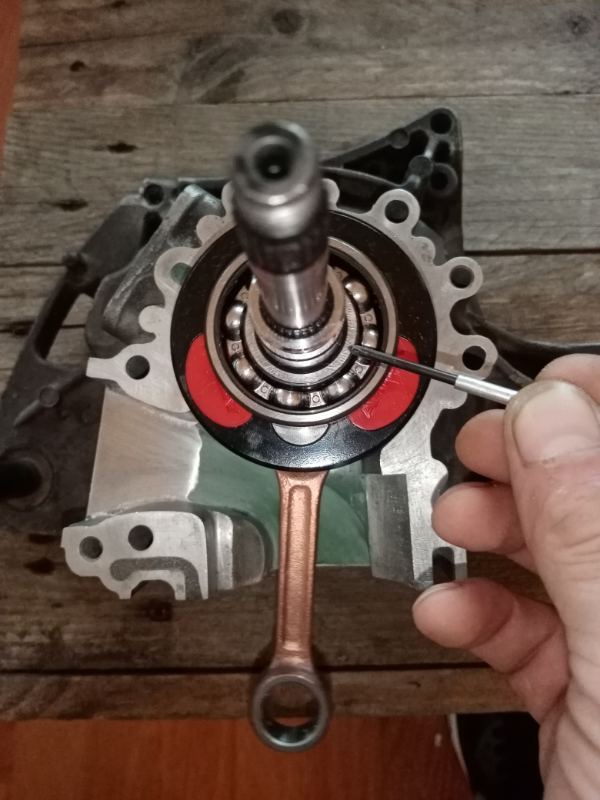

0 twodjo Posté(e) le 14 octobre 2021 Auteur Signaler Posté(e) le 14 octobre 2021 la J'ai un prob.. la bague interne de roulement a du jeu, le vilebrequin dance. pourtant roulement tout neuf monter par pro.
0 twodjo Posté(e) le 15 octobre 2021 Auteur Signaler Posté(e) le 15 octobre 2021 RAS, il a poser du C3. la, bloc assembler. ( Un trou de lub.. pas GG, une ligne époxy coté 3éme masse pas GG ) mes bon, sa roulera quand même. pour un ludix Rcup qui a dormi dans un box depuis 2013 avec cochonette ( une vrai truie ) sa ira bien.
