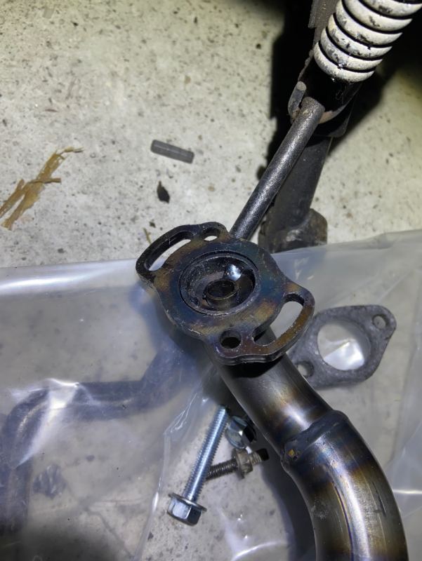

0 Lucas-67 Posté(e) le 21 décembre 2021 Auteur Signaler Posté(e) le 21 décembre 2021 bon bah résultat le joint n’est même pas en face des trous du pot et les trous du pot ne sont pas en face du cylindre
0 Alain Posté(e) le 21 décembre 2021 Signaler Posté(e) le 21 décembre 2021 Il y a 1 heure, Lucas-67 a dit : bon bah résultat le joint n’est même pas en face des trous du pot et les trous du pot ne sont pas en face du cylindre Possible d'avoir une photo? Dans le pire des cas, il faudra désouder la platine de fixation et la resouder correctement.
0 Lucas-67 Posté(e) le 21 décembre 2021 Auteur Signaler Posté(e) le 21 décembre 2021 Je t’envoie quand même la photo mais j’ai demandé un remboursement au près du site au quels je l’ai acheté c’est plus simple
0 Alain Posté(e) le 21 décembre 2021 Signaler Posté(e) le 21 décembre 2021 il y a 55 minutes, Lucas-67 a dit : Je t’envoie quand même la photo mais j’ai demandé un remboursement au près du site au quels je l’ai acheté c’est plus simple Première fois que je vois ce système pour fixer le pot. C'est bizarre que ça ne fonctionne pas...

0 Alain Posté(e) le 22 décembre 2021 Signaler Posté(e) le 22 décembre 2021 Il y a 4 heures, Lucas-67 a dit : en fait j’hésite a l’adapter car jpense pas qu’ils vont accepter le retour donc si quelqu’un serait si c’est possible à adapter sa serais pas mal Attend de voir leur réponse. S'ils refusent, mets des photos du pot monté sur le cylindre. Je trouve vraiment bizarre qu'il ne passe pas, la forme de la fixation me fait penser à celle des Bidalot/Tecnigas qui sont compatibles AC et LC.
