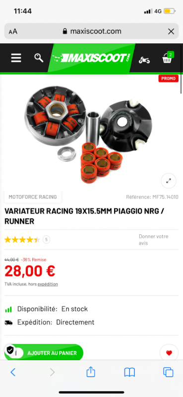

Ah oui j’avais oublier je veux changer de variateur pour un plus performant mais mon scooteur et en grande plage et tous les variateur sur le net propose des petite plage j’en n’est trouvée que un en grande plage qui est celui ci et je voudrait savoir si il serait bien

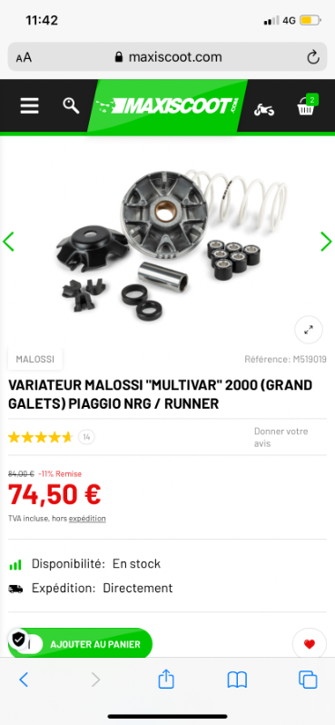

Et je ne ce n'est pas si le malossi multivar 2000 est en grande plage où petite car il n’y a pas ecrit ce que c’est

en variateur prend pas de motoforce ces de la grosse merde cette marque prend le malossi il est en grande plage si je dit pas de bêtise

Le meilleur variateur pour ce moteur est le Malossi.
Merci à vous deux pour me ramener vers le malossi mais le problème c’est que sur le net je trouve aucun variateur malossi grande plage pour typhoon
Et qui est adaptable sur le typhoon piaggio 2020
Il y’a celui là mais je c’est pas si il est en grande ou petite plage car sur le site rien est écrit

peut être que le malossi de ton lien est une grande plage mais il précise pas si c’est une grande plage .
j’ai trouvé un ou il disent que c’est une grande plage
le malossi en grande plage pour ton scooter est celui qui y’a sur mon lien

à voir avec les autres membres du forum que le variateur malossi de ton lien est une grande plage moi je connais pas les piaggio
Modifié par SpiritSystem
Ok merci à toi pour les liens tu m’aide beaucoup et oui il faudrait que je sache si mon lien est en grande plage Parceque il y’a quand même 30euros d’écart merci encore
