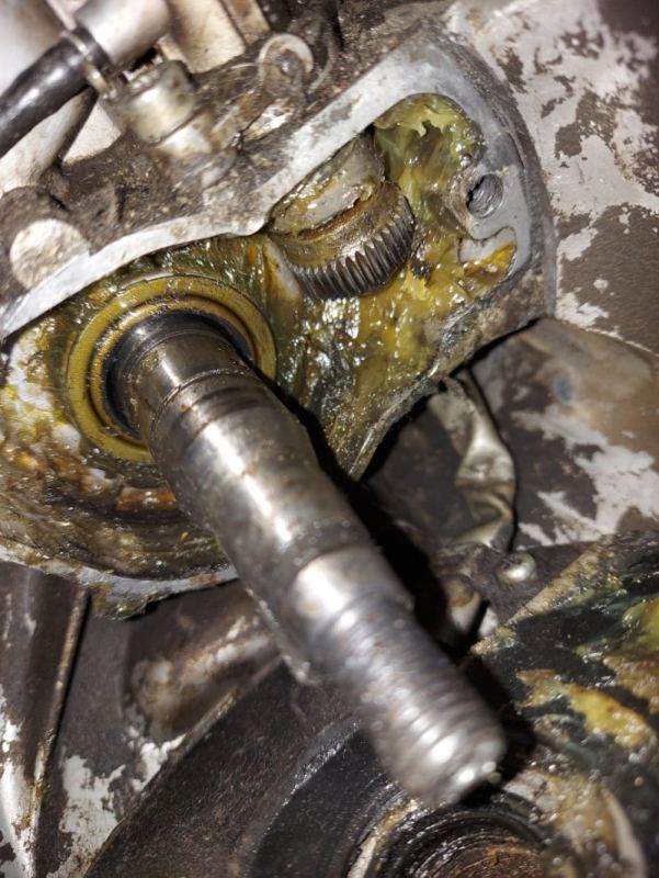

RanDom Posté(e) le 5 février 2022 Auteur Signaler Partager Posté(e) le 5 février 2022 Re bonjour, j'ai démonté l'allumage et je voulais au passage savoir si ça c'était normal ou si c'est l'ancien proprio qui a fait tomber le pot de graisse sans faire exprès ? 1 Lien vers le commentaire Partager sur d’autres sites More sharing options...
sebdu10 Posté(e) le 6 février 2022 Signaler Partager Posté(e) le 6 février 2022 salut, bordel, j'ai jamais vue sa, fait un bon nettoyage déjà Ton allumage étais blinder de graisse aussi? Lien vers le commentaire Partager sur d’autres sites More sharing options...

RanDom Posté(e) le 8 février 2022 Auteur Signaler Partager Posté(e) le 8 février 2022 Re. Voici l'état du plan de joint spy côté Variateur, comment je peux faire la ? Pate a joint ? Est ce vraiment grave ou je peux le mettre comme ça ? Lien vers le commentaire Partager sur d’autres sites More sharing options...
jimmy@ Posté(e) le 8 février 2022 Signaler Partager Posté(e) le 8 février 2022 en effet c'est bien attaqué , soit tu rebouche les crevasse avec de l'epoxy que tu applique bien et pas trop , (galère a poncé et retrouvé la forme ideal) ou tu essay avec de la pate a joints dans le crevasse et tu monte ton joints , tu bourre de pate autour une fois monter , et pour pas qu'il bouge tu l'enfonce plus que l'origine et la gorge apparaitre (en jaune) tu y met un clips (même que celuis de l'axe de roue) . Lien vers le commentaire Partager sur d’autres sites More sharing options...
