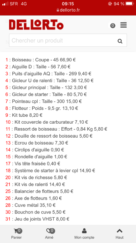

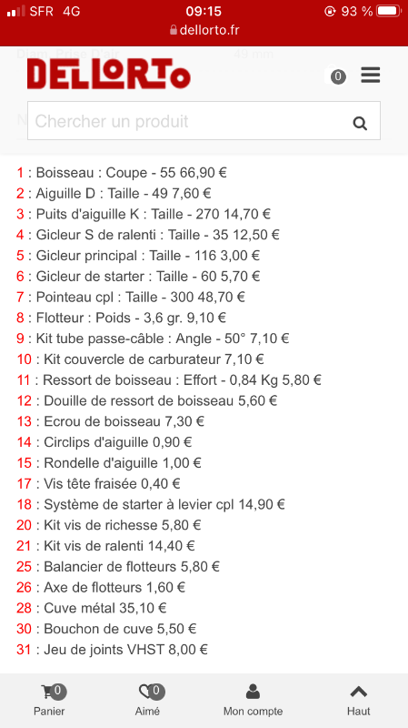

0 SpiritSystem Posté(e) le 6 mars 2022 Auteur Signaler Posté(e) le 6 mars 2022 (modifié) J’ai choisi le carburateur Dell'Orto vhst 26 finalement j’ai pris celui du dernier lien la becanerie https://www.Dell'Orto.fr/fr/vhst-racing/4211-carburateur-vhst-26-bs-racing-3760287731819.html https://www.Dell'Orto.fr/fr/vhst/1901-carburateur-vhst-26-bs-3760287731666.html https://www.Dell'Orto.fr/fr/polini/4306-carburateur-vhst-26-bs-3760287731734.html https://www.maxiscoot.com/fr/produit/carburateur-dell-orto-vhst-26-bs-208653 https://www.la-becanerie.com/carburateur-dell-orto-vhst-d26-bs.html?amp=1 comme on peut le voir il y a différent réglage de carburateur et les pièce sont pas donné Modifié le 6 mars 2022 par SpiritSystem

0 SpiritSystem Posté(e) le 26 avril 2022 Auteur Signaler Posté(e) le 26 avril 2022 Le 24 vhst racing j’ai beau chercher partout je le trouve en stock nul part il y a 8 minutes, Bubulle a dit : Le 24 VHST on le trouve absolument partout... Après si tu me dit qu’il est dispo partout envoie le lien de où tu as vue que il était en stock Y’a bien un 24 vhst normal mais rien à voir avec le racing les pièce ne sont pas les même et coûte assez chère à part
0 Bubulle Posté(e) le 26 avril 2022 Signaler Posté(e) le 26 avril 2022 il y a 16 minutes, SpiritSystem a dit : Le 24 vhst racing j’ai beau chercher partout je le trouve en stock nul part Après si tu me dit qu’il est dispo partout envoie le lien de où tu as vue que il était en stock Y’a bien un 24 vhst normal mais rien à voir avec le racing les pièce ne sont pas les même et coûte assez chère à part A toi de chercher, je l'ai vu dispo sur un moins 3 sites différents Et sur les autres où ils marquent "dispo chez le fournisseur" il te suffira de passer commande pour que le fabricant l'envoie... Une sorte de drop-shipping en gros Et effectivement le VHST normal on en trouve dispo partout et il n'est pas réellement différent de la version racing, juste pas les mêmes réglages de base et une cuve plastique simple, ce sont les seules différences... Vu le prix du racing tu t'en sortiras tout aussi bien avec un VHST classique Maintenant arrête de tourner en rond et achete qu'on passe tous à autre chose
0 SpiritSystem Posté(e) le 26 avril 2022 Auteur Signaler Posté(e) le 26 avril 2022 (modifié) merci je vais prendre le normal et commander les pièces qu’il y a sur le racing si dispo cela reviendra au prix du racing merci sujet clos ! Modifié le 26 avril 2022 par SpiritSystem
