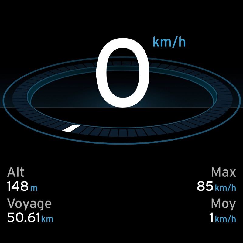

C’est GPS :)
85kmh en cylindre Artek 50 transmission d’origine
simon a fait un test avec matos équivalent et résultats similaires
Modifié par Moark
