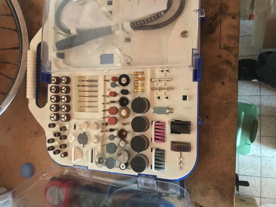

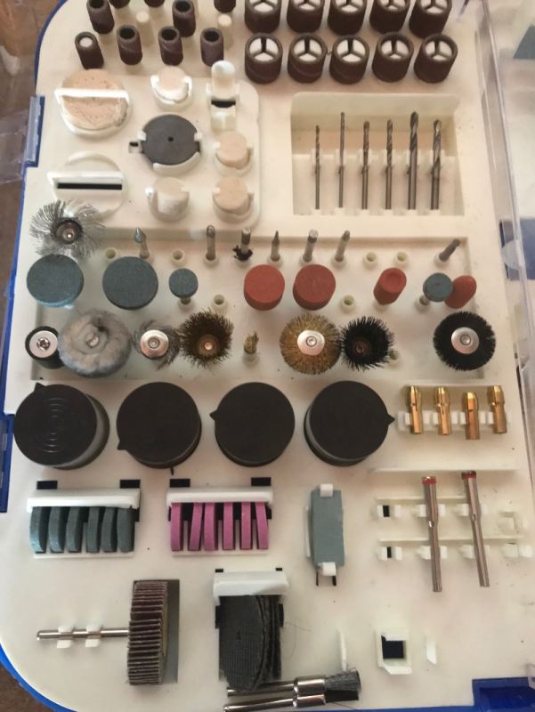

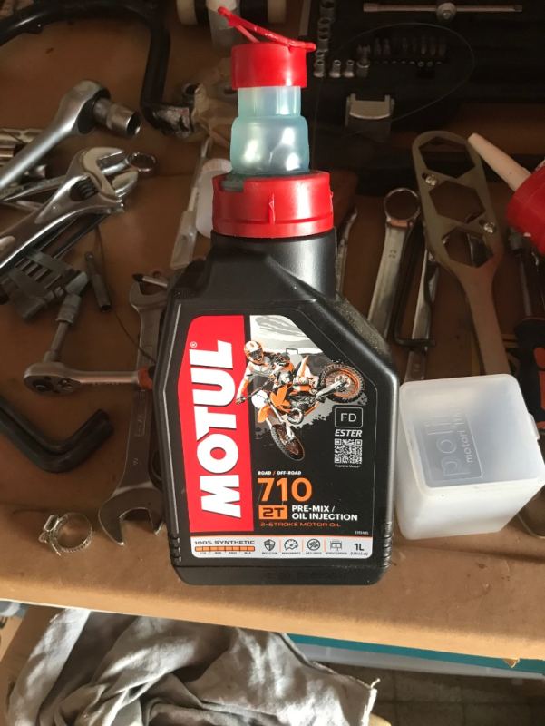

0 SpiritSystem Posté(e) le 26 mars 2022 Auteur Signaler Partager Posté(e) le 26 mars 2022 (modifié) En outil pour le moment j’ai sa : y’a a une que je pourrai utiliser pour faire le taf ou non ? pour l’huile le pro m’avais dit que que elle cramé pas et que c’était pas bon il m’a conseillé la scoot 2 run Pourrai tu me faire une photo du bidon de ton huile Castrol a 10e le L que je regarde si je peux en trouver dans un magasin par chez moi au passage sur ma 125 dt je met de la 710 motul et tourne avec la pompe à huile . elle fume beaucoup avec la 710 motul , une huile à conseiller ? merci Modifié le 26 mars 2022 par SpiritSystem Lien vers le commentaire Partager sur d’autres sites More sharing options...

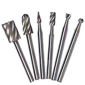

0 jimmy@ Posté(e) le 26 mars 2022 Signaler Partager Posté(e) le 26 mars 2022 pour faire ton bm , tu commence par de grosse fraise , apret tu passe au fraise en pierre , et tu fini avec des tampons abrasif , ne te presse pas fait les chose bien tu n'est pas à 2 joues pres , j utilise la castrole power racing , mais tu aussi la castrol 747 à base d'huile de ricin (pas homologue en france , ça ce n'est pas mal ...) très haut de gamme avec une odeur qui rappel les ancien 2 temps . 1 Lien vers le commentaire Partager sur d’autres sites More sharing options...

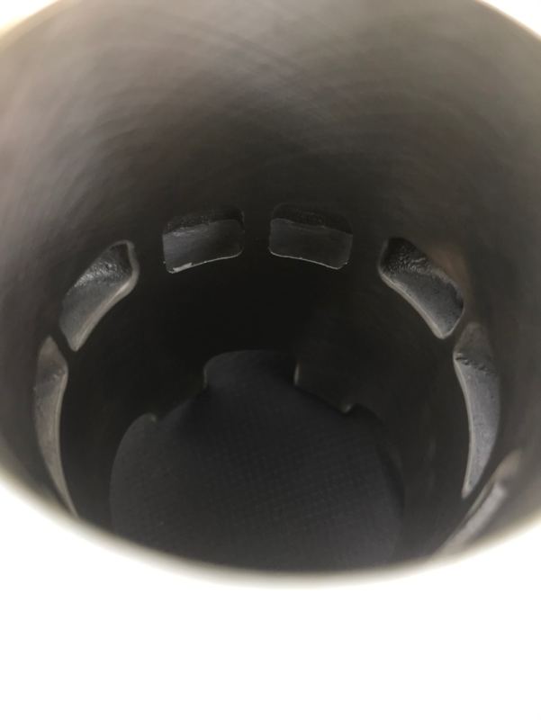

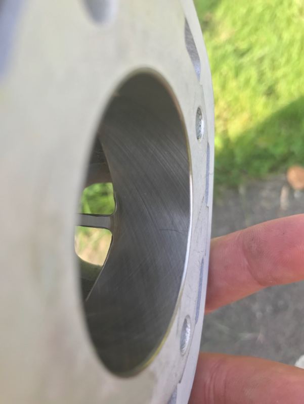

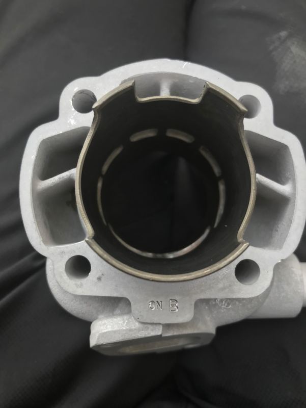

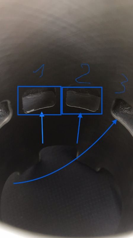

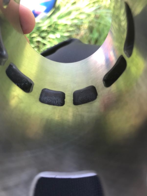

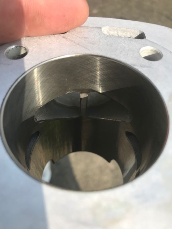

0 SpiritSystem Posté(e) le 27 mars 2022 Auteur Signaler Partager Posté(e) le 27 mars 2022 (modifié) Sur les fraise que tu montre j’en 3 qui correspond à ce que tu montre . faut que j’aille faire des courses pour acheter des nouvelles fraise dailleur si vous avez un lien où je pourrai acheter tout se qu’il y a sur la photo ça irai plus vite et peut-être moins cher Merci pour la photo de la castrol Power j’irai voir dans les magasins qui y’a chez moi voir si elle y est Pour le cylindre je voulais savoir si je pouvais faire quelque chose sur les transferts arrière en bas et sur les côtés ils sont tranchants sur la 1 et 2 savoir si c’est bien de faire comme sur la 3 . ou faut il rien toucher ? après sur l’entrée d’échappement il y a des traces bizarre genre ça a chauffé. mais pas de différence d’épaisseur je veux dire que y’a pas de creux ou une bosse c’est plat comme le reste du cylindre Modifié le 27 mars 2022 par SpiritSystem Lien vers le commentaire Partager sur d’autres sites More sharing options...

0 SpiritSystem Posté(e) le 15 avril 2022 Auteur Signaler Partager Posté(e) le 15 avril 2022 Dac merci pour les transferts sur la photo ou il y a les truc bleu je fais quoi Lien vers le commentaire Partager sur d’autres sites More sharing options...
0 jimmy@ Posté(e) le 15 avril 2022 Signaler Partager Posté(e) le 15 avril 2022 soit tu laisse ou tu fait la finition avec une dremel avec une fraise en pierre tu vire les aspériteé des à l'intérieur des transfere , et tu remet bien droit les transfere . ne gratte pas à l'interieur du transfere , tu risquerais de modifier l'angle , les flux et balayage serais perturber , juste les bords. Lien vers le commentaire Partager sur d’autres sites More sharing options...
0 SpiritSystem Posté(e) le 15 avril 2022 Auteur Signaler Partager Posté(e) le 15 avril 2022 Dac merci quel type de Fraise en pierre est le plus adapté pour faire ceci ou bien au papier à poncer Lien vers le commentaire Partager sur d’autres sites More sharing options...
0 jimmy@ Posté(e) le 15 avril 2022 Signaler Partager Posté(e) le 15 avril 2022 n'importe du moment que ce n'est pas en acier , une bleu ou rouge , rose , ce n'est pas agressif donc sa limite les erreurs , me papier ce n'est pas pratique . Lien vers le commentaire Partager sur d’autres sites More sharing options...
