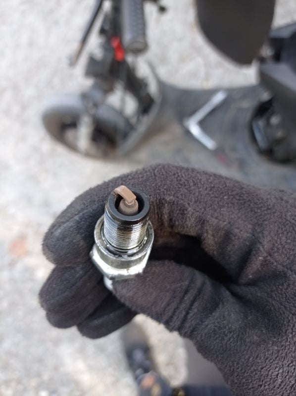

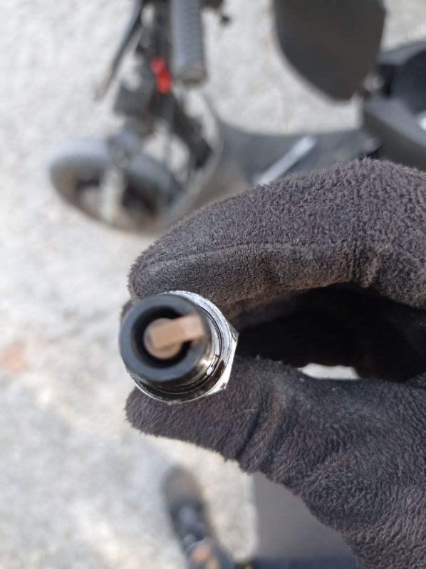

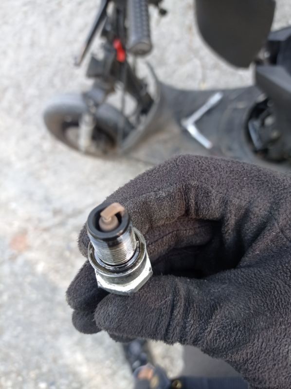

Zip06 Posté(e) le 28 mars 2022 Signaler Partager Posté(e) le 28 mars 2022 Bonjour j'aimerais savoir si ma bougie et bien si mon scooter et bien réglé Lien vers le commentaire Partager sur d’autres sites More sharing options...
0 Nabuchad Posté(e) le 28 mars 2022 Signaler Partager Posté(e) le 28 mars 2022 Salut ! Ça a l'air tout bon ! Lien vers le commentaire Partager sur d’autres sites More sharing options...
0 Zip06 Posté(e) le 28 mars 2022 Auteur Signaler Partager Posté(e) le 28 mars 2022 il y a 20 minutes, Nabuchad a dit : Salut ! Ça a l'air tout bon ! Pour moi je mettrai 2 point au dessus car elle m'a l'air clair un peu non ? Lien vers le commentaire Partager sur d’autres sites More sharing options...

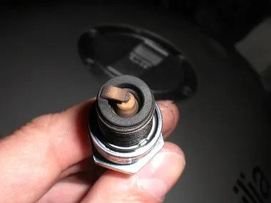

0 Nabuchad Posté(e) le 28 mars 2022 Signaler Partager Posté(e) le 28 mars 2022 Peut légèrement trop pauvre alors. L'idéal c'est ça: Lien vers le commentaire Partager sur d’autres sites More sharing options...
0 Zip06 Posté(e) le 28 mars 2022 Auteur Signaler Partager Posté(e) le 28 mars 2022 (modifié) il y a 7 minutes, Nabuchad a dit : Peut légèrement trop pauvre alors. L'idéal c'est ça: Oui elle est nickel belle couleur je vais mettre augmenter mon gicleur de 2 point et je renvoi une photo de la bougie Modifié le 28 mars 2022 par Zip06 1 Lien vers le commentaire Partager sur d’autres sites More sharing options...
