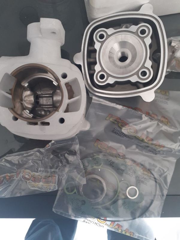

vaillantdeva Posté(e) le 29 mars 2022 Auteur Signaler Posté(e) le 29 mars 2022 il y a 23 minutes, ScootMap a dit : Salut, tu le trouves encore le cylindre mhr 70? la référence c'est 3112890 sinon ta configuration est bien. Je crois avoir trouver l'un des dernier en circulation effectivement à la base je cherchais un polini race alu bi segment mais impossible à trouver. Mais du coup au bout d'une semaine de recherche j'ai trouver le malossi J'ai peur que le yasuni r me bride mais je compte pas le changer sauf pour un bidalot s3r qui n'est plus fabriquer non plus et qui risque de me brider tout autant ! Savez vous si je devrais changer d'allumage j'ai peur que le scooter se lève car j'aime pas ça ! J'ai aussi ouvert la boîte du cylindre mais je ne vois pas, les joints pour régler le skwish il ni a qu' un seul joint. 1
ScootMap Posté(e) le 29 mars 2022 Signaler Posté(e) le 29 mars 2022 prend une pochette de joint pour le 70 fonte ça fera le taf, car là tu vas avoir 0.3 0.4 de squish, te faudrait un pot type r1200 st6, c'est le seul qui reste pour ce moteur.
vaillantdeva Posté(e) le 29 mars 2022 Auteur Signaler Posté(e) le 29 mars 2022 il y a une heure, ScootMap a dit : prend une pochette de joint pour le 70 fonte ça fera le taf, car là tu vas avoir 0.3 0.4 de squish, te faudrait un pot type r1200 st6, c'est le seul qui reste pour ce moteur. Merci pour ton retour le stage6 r1200 c'est noté ! Et une pochette de joints. Je vais prendre ça, avez vous une idée pour l'allumage ? Squish pas skwish ok!
