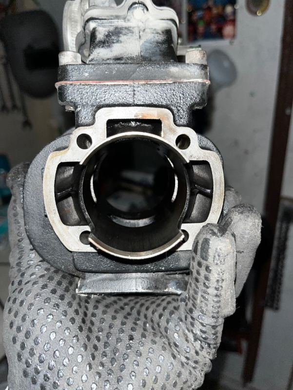

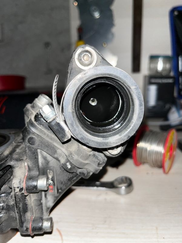

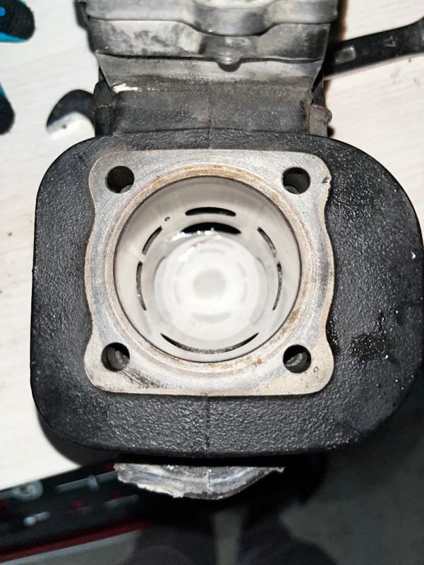

Les segments sont bon , le carburateur n’est pas bouché , je ne sais pas d’où viens le problème . Aidez moi s'il vous plaît j’ai mon carburateur de 19mm Dell'Orto qui attend du coup . Je suis perdu je ne sais pas d’où viens le problème . Sur une même distance j’ai perdu 10kmh alors que j’ai changé mes ressort .
il y a une heure, Max Blackbird a dit :

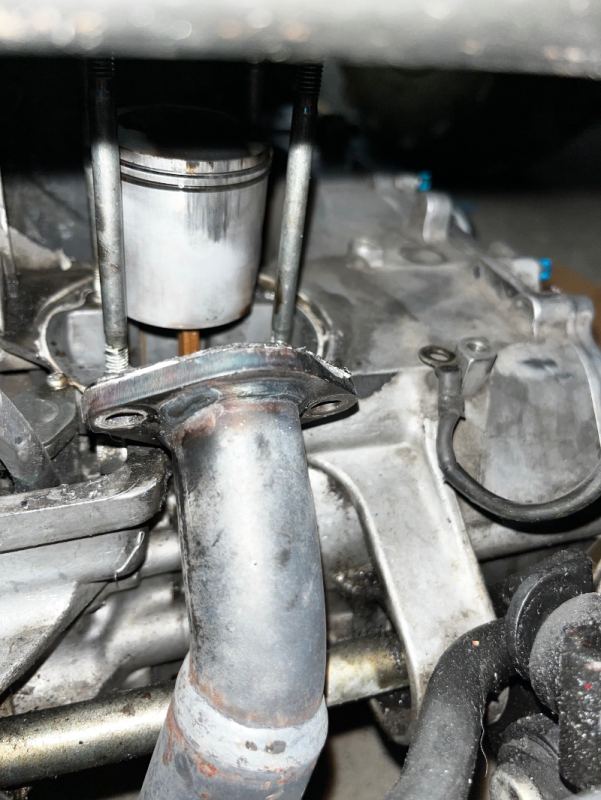

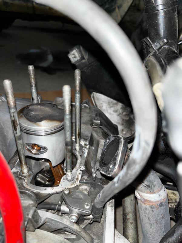

Ton piston a une balafre devant, contrôle que tes segments ne soient pas rayer. Je pense que tu peux les changer et poncer légèrement le piston
il y a une heure, jimmy@ a dit :
ouai vue les traces sur l'avant du piston je changerais quant même les segment. ça a chauffé on dirais.

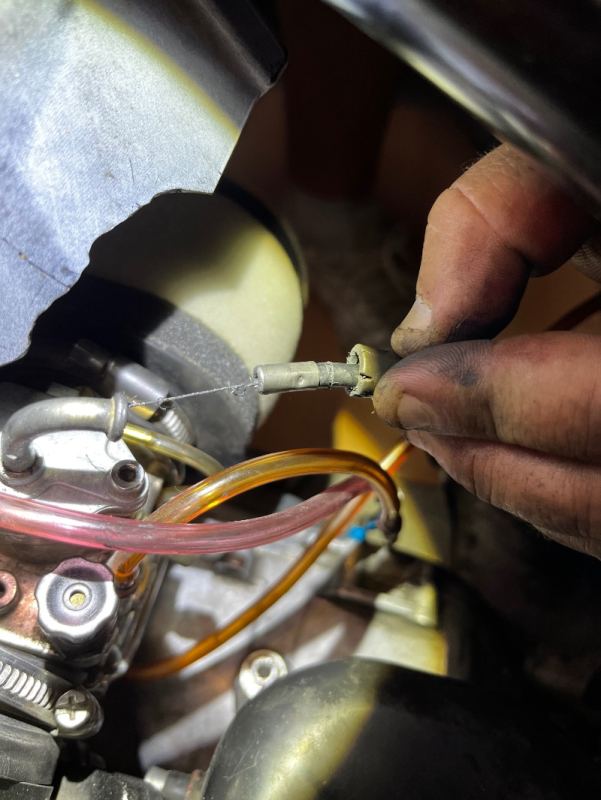

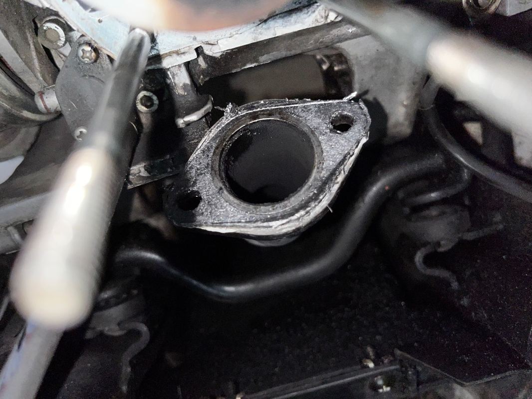

Ça marche , j’ai changé la segmentation, et regarder plus en détaille mon admission aussi , j’ai vu que mon câble d’accélérateur a pris des coups , cela ne pourrai pas venir de ça ? Je vais aussi nettoyer mon pot .
après pour mon piston , il n’as même pas 1000km , mais si il a chauffer (ce qui est le cas ) c’est sûrement dû à mon échappement (yasuni r )
Il y a 2 heures, sebdu10 a dit :

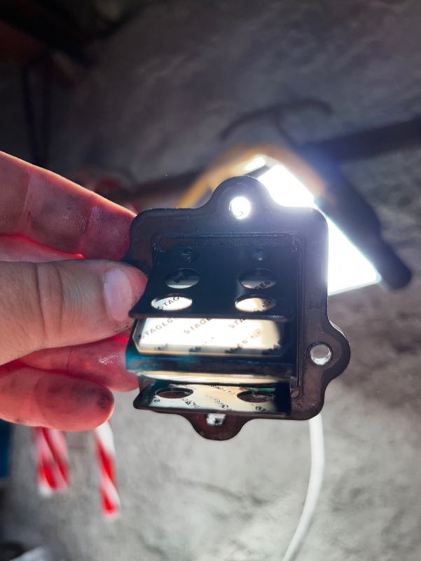

Ton câble d'accélérateur est mort, il va bientôt lâcher, il il y a un jour entre tes lamelles de clapet et ton clapet?
pendant que tu y est, change tous tes joint, sa de vraie allez mieux
Un jour ? Je trouve mes lamelles normales . Je change tout mes joints et mon câble quand je reçois ma commande , merci !

Pour le jour des lamelles de clapet, c'est si tes lamelle ne son pas bien plaquer contre le clapet et qu'ils son un peu relever, tu as un jour et ce n'est pas bon.
J’ai un jour ? J’ai nettoyer tout le pot et enlever la bride de cartouche alors que le mec à qui je l’ai acheté m’avais dis qu’il avais tout enlever , le scoot a la banane car tous les joints sont neuf et décrasser , il a le démon ! Merci à tous !
