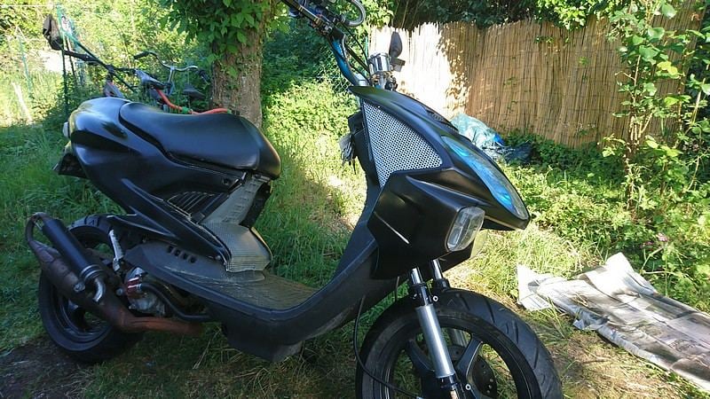

Salut a tous,
après avoir eu le Corn tro
et un sym jet , je viens d'acheter un Sym 4T moteur 108euro2 car j'ai été sujet a une suspension de 6 mois sur mon permis B.
 j'aurais préféré un 2T mais ces derniers sont devenu hors de prix, le souci c'est que je n'ai jamais eu de 4T et donc ne sais pas par ou commencer pour le remettre en forme.
les soucis rencontrés,
- le scoot ne tient pas le ralenti ni a chaud comme a froid (vous allez me dire de régler ce dernier mais j'ai l'impression qu'il a tendance a s'étouffe et je suis obligé de mettre quand même pas mal de gaz pour le maintenir a un feux rouge donc je suspecte autre chose)
- ce dernier dépasse difficilement les 35km/h pour atteindre quelques fois les 40 et c'est pareil que je suis 2/3 gaz ou plein gaz donc je suspecte un encrassement violent du filtre à air mais a voir si vous avez d'autres idées)
quoi qu'il arrive je vais démonter tout ca lundi car la actuellement en plein centre de Bordeaux sans garage, je me voit mal le faire sur le trottoir dans ma rue :laugh:
je mettrai des photos par la suite ;)
merci de m'avoir lu et gazzz!

Salut a tous et merci pour vos précieux conseils @Alain, @Flavi1 et @kyo2000 !
@Flavi1 merci pour la chaîne youtube, c'est une mine d'or et le mec est assez sympa! (Et merci encore, le sym jet 2T est arrivé saint et sauf, j'attends les pièces qui devraient pas tarder pour le remontage, un petit sujet sera ouvert pour l'occasion!)
Revenons en a l'orbit 4T :sleep:
Aujourd'hui j'ai eu le temps de m'en occuper, il avait pris la grêle aussi donc compteur, phares, selle, garde boue éclatés, rétroviseur sans vitre et j'avais passé une petite commande!
Tout a été changé sauf la selle et le garde boue (car pas le temps), par contre j'ai changé bougie, filtre à air et galets (par des un poil plus lége que l'origine), je voulais changer aussi les ressort d'embrayage mais j'ai oublié la clé chez moi (je bricole chez ma chérie qui est en campagne) et paf la différence et net!:D
Accélération plus franche, le scoot s'envole vite jusqu'à 55km/h et fini par plafonner a 60 (compteur origine) avec une bonne ligne droite! Ça change la vie par rapport au 35km/h de base ^^
Le ralenti lui reste toujours très bas, mais déjà vu que ça tourne bien, ça sera vérifié par la suite (la j'ai fini a 22h30).
Le système de dépollution n'est pas le même que sur youtube et le tuyau qui en sort arrive dans le bas de caisse donc je pense qu'il a déjà été touché !
@kyo2000 qu'entend tu pas le système de dépression ?
Du coup a suivre, changement des ressorts d'embrayage et en attente des pièces, changement du carburateur par un neuf identique a l'origine et un pignon de démarreur car l'actuel tourne dans le vide de temps en temps!
Affaire à suivre et gaaaazzz

Pour affiner niveau perf, en journée avec la canicule il dépasse pas les 50, et le soir avec la fraîcheur j'atteind les 60, il va jusqu'à 55, ralenti jusqu'à 45 et après repart à 60 et y reste.... Étrange ce gy6 :laugh:
Salut a tous!
Le petit Orbit marche de mieux en mieux, je n'ai plus le côté je monte redescend et repart (je pense que le correcteur devait être un peu grippé), l'accélération est bien linéaire maintenant et roulez jeunesse!!
Lundi je monte les ressorts d'embrayage + graissage du correcteur et fin de moi je reçois les dernière pièces (carburateur et pignon de démarreur, merci Ali pas express :D) et après ca il sera terminé et n'attendra que la remise en route du jet euro pour la vente!
Je vais commencer les travaux du jet lundi également car j'ai reçu toute les pièces avec le joli variateur Polini qui est arrivé ce matin, belle pièce! (Un sujet sera ouvert)!
Bon week end et gaaaazzz ;)
