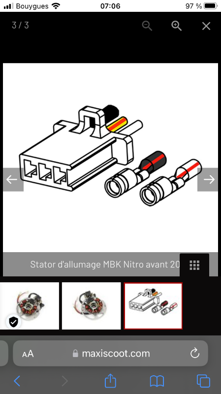

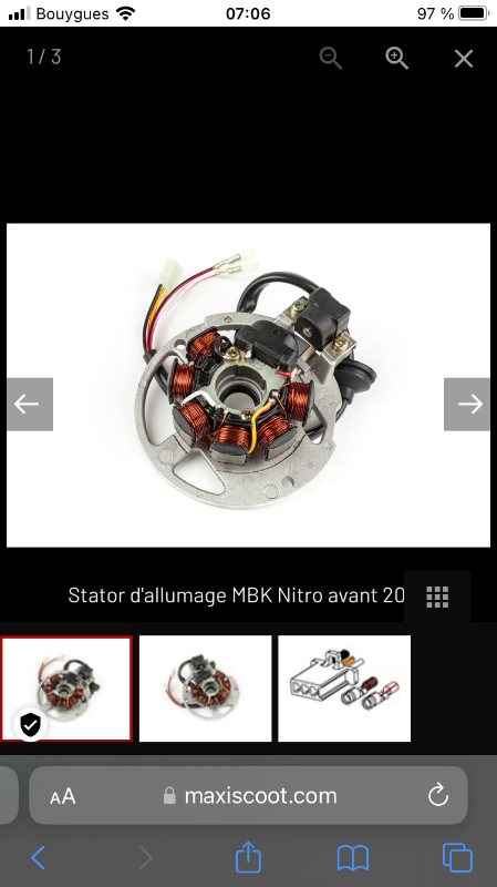

Jimo37 Posté(e) le 1 janvier 2023 Signaler Posté(e) le 1 janvier 2023 (modifié) Le 30/12/2022 à 22:57, rnl210 a dit : @Jimo37 j'ai trouvé sur internet un moteur de mbk fizz de 2000 viseulement il est exactement comme le chinois gy6 , mais normalement lui, a des bons carter. je pense l'acheter mais du coup il est fourni avec l'allumage à mon avis je peux tout garder ? orh.. chez pas si mon vilebrequin en soie de 16mm va aller dessus, cetai quand même 140e et j'ai commandé ça fait un baye impossible de m'faire rembourser Oui le moteur de flizz fera le taf sans problème pour l’allumage faut que ca sois un d’avant 2003 avec le branchement que je t’ai montré Concernant le vilebrequin en soies de 16 oublie le il ne pourra pas accueillir l’allumage de mbk av2003 Modifié le 1 janvier 2023 par Jimo37
rnl210 Posté(e) le 1 janvier 2023 Auteur Signaler Posté(e) le 1 janvier 2023 Il y a 9 heures, Jimo37 a dit : Oui le moteur de flizz fera le taf sans problème pour l’allumage faut que ca sois un d’avant 2003 avec le branchement que je t’ai montré Concernant le vilebrequin en soies de 16 oublie le il ne pourra pas accueillir l’allumage de mbk av2003 oui mais pourra t'il acceuilir le MVT pour keeway cpi que j'ai commandé ? car si oui c'est cool et du coup le vilebrequin de 16 pourrait monter sur le moteur de fizz?

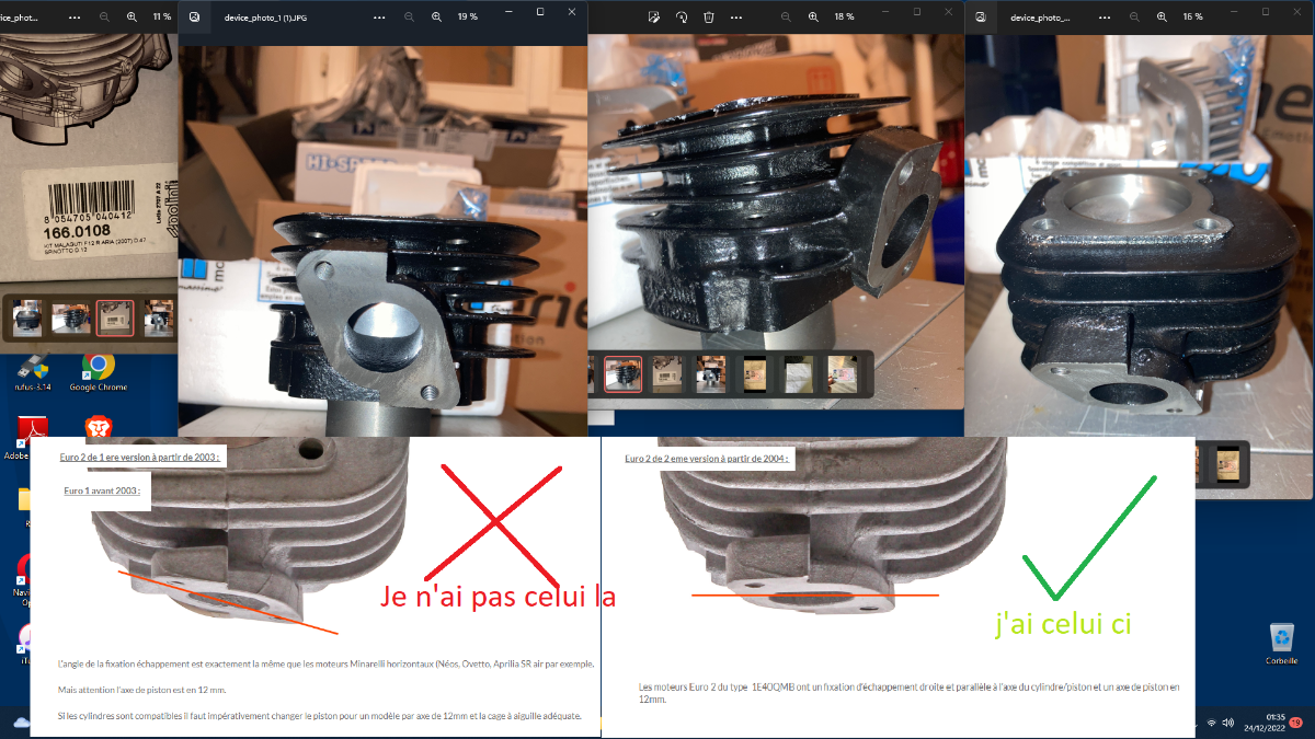

rnl210 Posté(e) le 7 janvier 2023 Auteur Signaler Posté(e) le 7 janvier 2023 Le 05/01/2023 à 22:39, Jimo37 a dit : Ca fera le taf sa y est c'est commandé ! du coup la configuration finale du scoot sera : Swap Moteur de MBK Evolis 50 de 1998 ( je vends le moteur d'origine a 5600kms d'origine encore bridé en préssérage si sa intéresse quelqu'un..) MAIS vilebrequin pour keeway axe de 12 soie de 16 TOP RACING (JASIL) Evolution (jusqu'à 15 000 rpm) (je l'ai déjà) donc variateur Polini Hi speed (en axe de 16 du coup) + poulie polini (j'ai déjà les deux) Kit Polini Sport Fonte 70cc en axe de 12 un pot Technigas Triops (je sait que il y a mieux mais pour ma sortie de cylindre droite type CPI euro 2 ap.2004 j'ai pas trouvé plus adapté) (j'ai pas encore) un embrayage moto force racing en 112mm (je garde celui du CPI) (en fait je sait même pas si ça va monter) + une cloche 112mm racing naraku (j'ai déjà la cloche mais pas l'embrayage) un allumage MVT premium (le classique pas trop cher a rotor externe) pour keeway, en espérant qu'il passe aussi (je l'ai pas encore reçu mais déjà commandé) une bougie br8hs pendent le rodage puis br8hix après un kit carburation polini CP 21 avec cornet etc. (j'ai pas encore) une courroie renforcée dayco 792 x 16,5 une boîte a clapets polini Carbonne + kit d'admission polini jeu de galets réglables polini (j'ai déjà) et gicleurs principaux et secondaires pour le CP 21 (j'ai déjà aussi) deux pneus Mitas Touring force sc 3.50-10 51P (150kmh max) je me demandais si je devais toucher la transmission ou pas la peine ? je me demandais aussi si ma roue de Roma passerait sur le moteur d'Evolis après tout ils ont tout copié.. parce que la roue d'Evolis est pas pareille que ma roue avant du coup c'est moche appart sa j'ai équipé le scoot d'un thermomètre à la culasse, d'un compte tour, et d'un voltmètre, ainsi que deux ports USB discrets , d'un limiteur de régime que je peux allumer avec un bouton (pour le rodage et pour les bleus) sinon j'ai aussi refait absolument tous les carénages et esthétiques j'en ai eu pour 400e chez mon site polonais je balancerait bientôt des photos
Jimo37 Posté(e) le 8 janvier 2023 Signaler Posté(e) le 8 janvier 2023 Le 07/01/2023 à 03:31, rnl210 a dit : sa y est c'est commandé ! du coup la configuration finale du scoot sera : Swap Moteur de MBK Evolis 50 de 1998 ( je vends le moteur d'origine a 5600kms d'origine encore bridé en préssérage si sa intéresse quelqu'un..) MAIS vilebrequin pour keeway axe de 12 soie de 16 TOP RACING (JASIL) Evolution (jusqu'à 15 000 rpm) (je l'ai déjà) donc variateur Polini Hi speed (en axe de 16 du coup) + poulie polini (j'ai déjà les deux) Kit Polini Sport Fonte 70cc en axe de 12 un pot Technigas Triops (je sait que il y a mieux mais pour ma sortie de cylindre droite type CPI euro 2 ap.2004 j'ai pas trouvé plus adapté) (j'ai pas encore) un embrayage moto force racing en 112mm (je garde celui du CPI) (en fait je sait même pas si ça va monter) + une cloche 112mm racing naraku (j'ai déjà la cloche mais pas l'embrayage) un allumage MVT premium (le classique pas trop cher a rotor externe) pour keeway, en espérant qu'il passe aussi (je l'ai pas encore reçu mais déjà commandé) une bougie br8hs pendent le rodage puis br8hix après un kit carburation polini CP 21 avec cornet etc. (j'ai pas encore) une courroie renforcée dayco 792 x 16,5 une boîte a clapets polini Carbonne + kit d'admission polini jeu de galets réglables polini (j'ai déjà) et gicleurs principaux et secondaires pour le CP 21 (j'ai déjà aussi) deux pneus Mitas Touring force sc 3.50-10 51P (150kmh max) je me demandais si je devais toucher la transmission ou pas la peine ? je me demandais aussi si ma roue de Roma passerait sur le moteur d'Evolis après tout ils ont tout copié.. parce que la roue d'Evolis est pas pareille que ma roue avant du coup c'est moche appart sa j'ai équipé le scoot d'un thermomètre à la culasse, d'un compte tour, et d'un voltmètre, ainsi que deux ports USB discrets , d'un limiteur de régime que je peux allumer avec un bouton (pour le rodage et pour les bleus) sinon j'ai aussi refait absolument tous les carénages et esthétiques j'en ai eu pour 400e chez mon site polonais je balancerait bientôt des photos Salut cool tout ca! Pour la roue arrière du roma oublie les deux axe sont differents malheureusement. Au sujet du pot technigas il est super fragile donc fait gaffe faut pas qu’il force après le montage. Et ensuite a ta place je passerais sur une bougie b9hs carles moteur a air chauffe quand même pas mal même en rodage.
rnl210 Posté(e) le 10 janvier 2023 Auteur Signaler Posté(e) le 10 janvier 2023 dacc et est ce que tu pense que mon embrayage 112mm monte sur le moteur d'evolis ?
rnl210 Posté(e) le 11 janvier 2023 Auteur Signaler Posté(e) le 11 janvier 2023 du coup, vu que je vais recevoir mon moteur je reviens a mon plan initial et tant pis pour le kit polini fonte que j'ai acheté il ira bien sur un autre scoot a moi, je vais donc prendre le kit Stage6 racing alu https://www.maxiscoot.com/fr/produit/kit-cylindre-stage6-racing-mk2-70-axe-12mm-mbk-ovetto-42661 kit carburation top perf mikuni TM24 kit complet correcteur embrayage 105mm neuf type origine pour lui mettre un embrayage 105mm top racing et une cloche polini. un pot yasuni carrera 21 / c21 alu du coup je me pose plusieurs quesions : - est ce que je dois changer la transmission secondaire pour profiter pleinement de cette super configuration? parce que ça me paume je sais vraiement pas laquelle acheter peut être celle ci https://www.maxiscoot.com/fr/produit/transmission-secondaire-stage6-15-39-mbk-booster-23203 - est ce que mon vilebrequin que j'ai ( celui ci : https://www.maxiscoot.com/fr/produit/vilebrequin-evolution-axe-12mm-soie-16mm-cpi-hussar-popcorn-22333 ) fera til le taf
Jimo37 Posté(e) le 12 janvier 2023 Signaler Posté(e) le 12 janvier 2023 Salut l’amis pour l’embrayage test et tu sera fixé mais le mieux c’est de connaitre les dimension de celui d’origine du evolis sinon très bon choix pour le 70 alu met lui un squish de 0,75 pour être fiable ensuite le pot s’accorde haut dans les tours donc ressort full rouge plus galets léger le carburateur fera me taf prend tous les gicleur qu’il te faut. Et le vilebrequin fera le taf
rnl210 Posté(e) le 13 janvier 2023 Auteur Signaler Posté(e) le 13 janvier 2023 salut ! merci de ton aide quand tu dis ressort full rouge c'est le plus dur ? car j'ai cru comprendre que le code couleur varie selon les marques et moi j'ai ceux là : https://www.motor-x.com/central-springs-53mm-rear-clutch-set-15-22-30-top-racing-minarelli,p.html les top racing
Jimo37 Posté(e) le 14 janvier 2023 Signaler Posté(e) le 14 janvier 2023 Je te conseil des rouge malossi a l’embrayage et rouge malossi en ressort de poussée c’est une valeur sure avec cette configuration
rnl210 Posté(e) le 15 janvier 2023 Auteur Signaler Posté(e) le 15 janvier 2023 Le 14/01/2023 à 03:36, Jimo37 a dit : Je te conseil des rouge malossi a l’embrayage et rouge malossi en ressort de poussée c’est une valeur sure avec cette configuration ok je commande les malossi rouge merci du piston franchement le site ou j'ai acheté le moteur d'evolis ou j'ai mis le lien plus haut je vous déconseille ils en ont vraiement rien a branler , moteur coulant pas vidangé arrivé a la mauvaise adresse (une demi palette avec un moteur posé devant chez qqn, même pas chez moi, alors que en plus javais commandé point relais, ils rep pas, plein de mauvais avis sur trustpilot, jespere que ce truc fonctionne en plus il est arrivé cache allumage defoncé et fils allumage coupés (heureusement j'ai des domino) et le kit n'est pas d'origine c'est un motoforce
