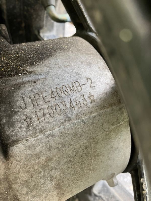

mon moteur est un LJ1PE40QMB-2 qui signifie
LJ : Longjia (fabriquant du scooter, car TNT n'est que l'importateur)
P : Copie / réplique chinoise d'un moteur
1E40QMB : Modèle du moteur initial.
2 : 2 temps
en gros une réplique chinoise du moteur CPI/Keeway qui est a l'origine taiwanais si je ne me trompe pas et qui est déjà lui même plus ou moins une réplique de Minarelli horizontal qu'on trouve chez YAMAHA et MBK dans un neos, ovetto ou nitro.

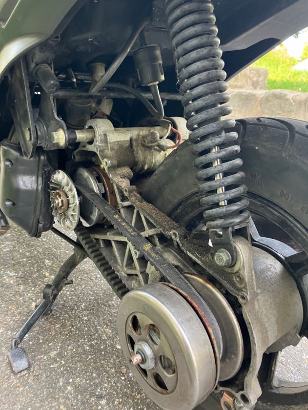

j'ai des roues de 10 pouces et un carter de transmission / boîte a kick de 405mm.

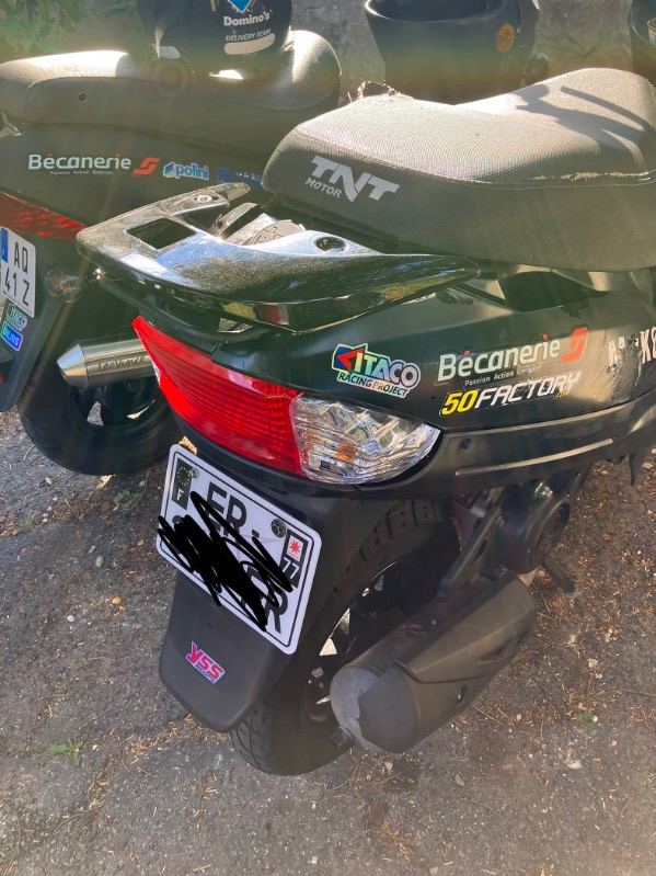

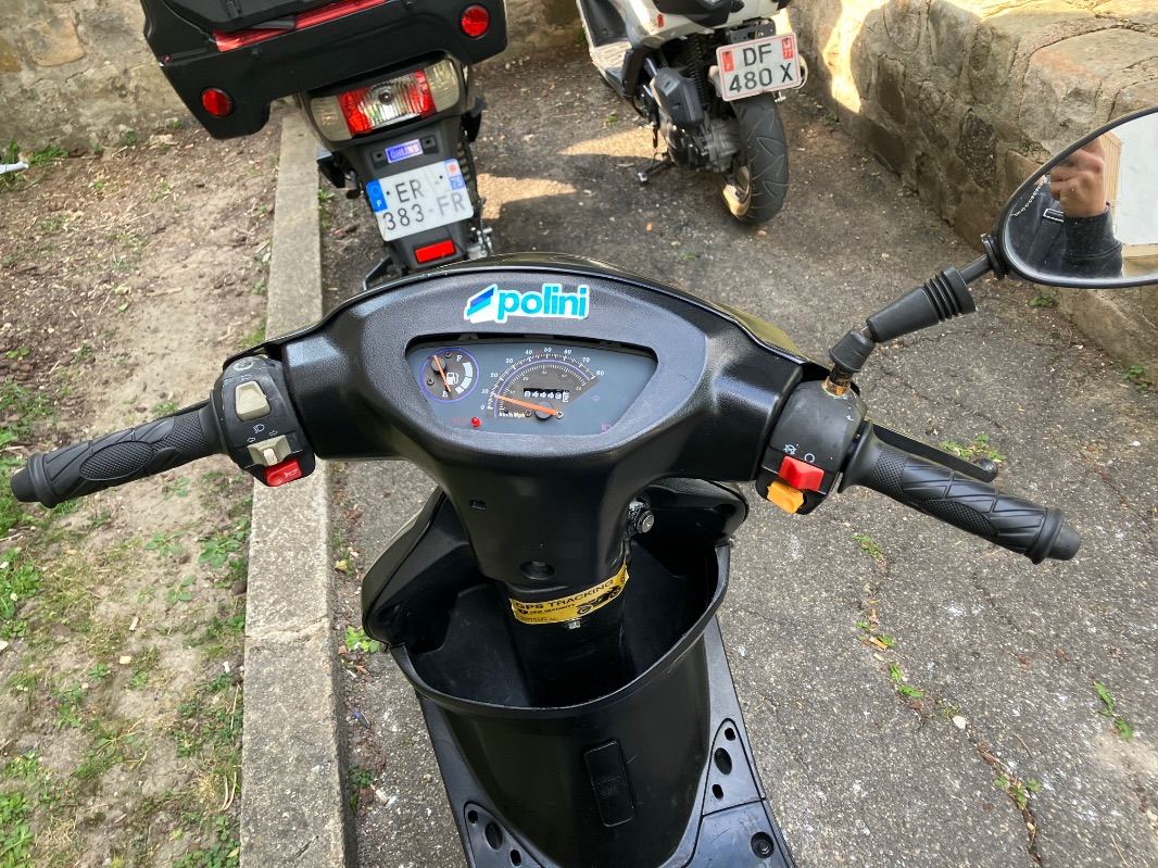

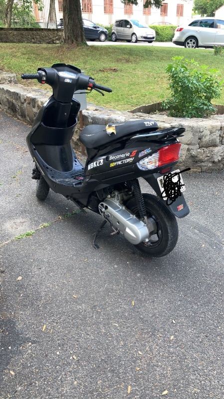

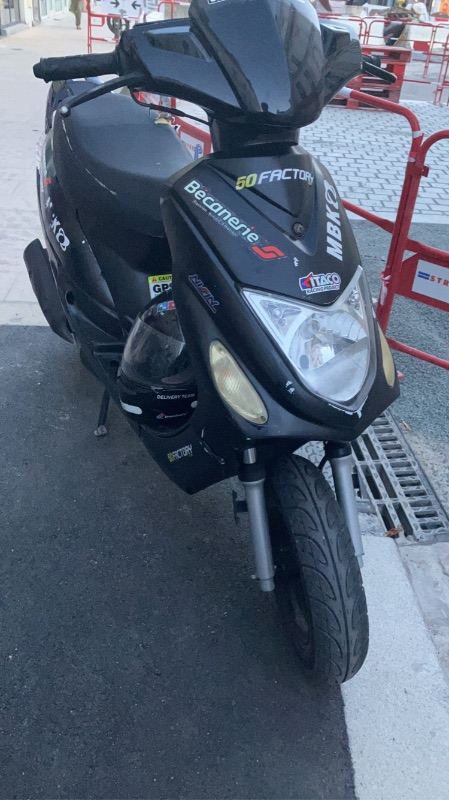

0EB88ED8-FE0E-4BC5-A441-CD12A4843622.jpeg.3a372f890ec308773ed438bc5fb462fb.jpegF4112484-067D-4464-A45D-325D2404DDF0.jpeg.8d69f9889069ab4abba88088532b2d87.jpeg596D0F0E-7F46-4037-B30D-6A7F2FD73665.jpeg.187d50c9f43ec453391f7a89d33578ef.jpeg
voilà des photos de la bête, avec son moteur d'origine chinois :D
je sait bien qu'il est tout naze :cool:  je poste les photos comme sa au fil et a mesure des améliorations vous voyez a quoi sa ressemble et comment sa évolue :D
PS : ce n'est pas moi qui lui a collé des autocollants MBK !!!! mais bon si il force le destin ainsi !! a demain , je reviens avec mon moteur d'ovetto :D

Salut ! alors pour le moteur d'origine il s'avère que j'ai serré suite à une surchauffe (je ne sait pourquoi, sûrement la bougie comme tu m'a dis plus haut) il y a une rainure sur le piston qui fait que quand le scoot est chaud ça se dilate et part en serrage, c'est abusé pour un scoot qui est quand même vendu 1300€ (oui oui, le TNT Roma coutait 1199€ en 2017 et aujourd'hui un neuf sur le site de TNT c'est 1300 !) de serrer a 4981km après avoir roulé 30 bornes à 50 km/h :/ en plus full origine bridé
