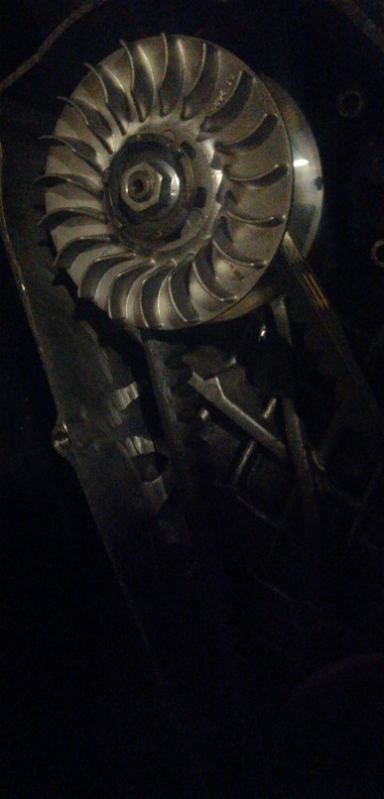

0 Boy12 Posté(e) le 14 janvier 2023 Signaler Posté(e) le 14 janvier 2023 il y a une heure, Nitromk2racing a dit : Voilà Tramission est monter 15/41 primaire origine, faisseau électrique neuf monter et carburateur 28 Stage6, demain je teste ça ça va souffler surment
0 onoff Posté(e) le 15 janvier 2023 Auteur Signaler Posté(e) le 15 janvier 2023 Il y a 20 heures, Boy12 a dit : ça va souffler surment Bonsoir à tout, j'ai testé la Tramission 15/41 et primaire origine sa tire trop court, 95 réel, je fais mangé part 70 fonte de stg6, carburateur 28 stg6 130 gicleur. Galet 4g7 et ressort poussé rouge malossi et embrayage rouge doppler tenue à fond
0 Boy12 Posté(e) le 15 janvier 2023 Signaler Posté(e) le 15 janvier 2023 (modifié) Il y a 1 heure, Nitromk2racing a dit : Bonsoir à tout, j'ai testé la Tramission 15/41 et primaire origine sa tire trop court, 95 réel, je fais mangé part 70 fonte de stg6, carburateur 28 stg6 130 gicleur. Galet 4g7 et ressort poussé rouge malossi et embrayage rouge doppler tenue à fond Ta courroie est mal mise on dirai le sens de la Flèche ? elle monte bien a 2 mm du variateur a ce que je vois ! 15/41 sa fais 11% augmentation du rapport et 15/39 te fera 15 %! sur Maxi scooter pour racing ils disent qu'il faut au moins 20% augmentation si ce n'est plus ....sur le moteur rc-one malossi en 70 cc et tous ce qui suit ..!il on mis 23 %en transmission primaire et 7 %en secondaire augmentation en roue de 13 !sa fais 30 %au total ! Et 140klm au compteur sur piste la course malossi cup 70cc. .. rc-one 70 cc jante de 13 ou 12 rapport final 10.25:1 Peut être qu'il te faudrai la 15/39 ou 16/ 41 Ou couplé la 13/44 et la 15/41 qui donne 27%! la tu as du couple avec tes pièce je suis pas un pro je débute et donner mon avis ! attend d'autre avis ! Modifié le 15 janvier 2023 par Boy12
0 onoff Posté(e) le 16 janvier 2023 Auteur Signaler Posté(e) le 16 janvier 2023 Il y a 15 heures, Boy12 a dit : Ta courroie est mal mise on dirai le sens de la Flèche ? elle monte bien a 2 mm du variateur a ce que je vois ! 15/41 sa fais 11% augmentation du rapport et 15/39 te fera 15 %! sur Maxi scooter pour racing ils disent qu'il faut au moins 20% augmentation si ce n'est plus ....sur le moteur rc-one malossi en 70 cc et tous ce qui suit ..!il on mis 23 %en transmission primaire et 7 %en secondaire augmentation en roue de 13 !sa fais 30 %au total ! Et 140klm au compteur sur piste la course malossi cup 70cc. .. rc-one 70 cc jante de 13 ou 12 rapport final 10.25:1 Peut être qu'il te faudrai la 15/39 ou 16/ 41 Ou couplé la 13/44 et la 15/41 qui donne 27%! la tu as du couple avec tes pièce je suis pas un pro je débute et donner mon avis ! attend d'autre avis ! Oui il l'a du couplé, je vais monte 13 44 et 15 39 avec pot c21
