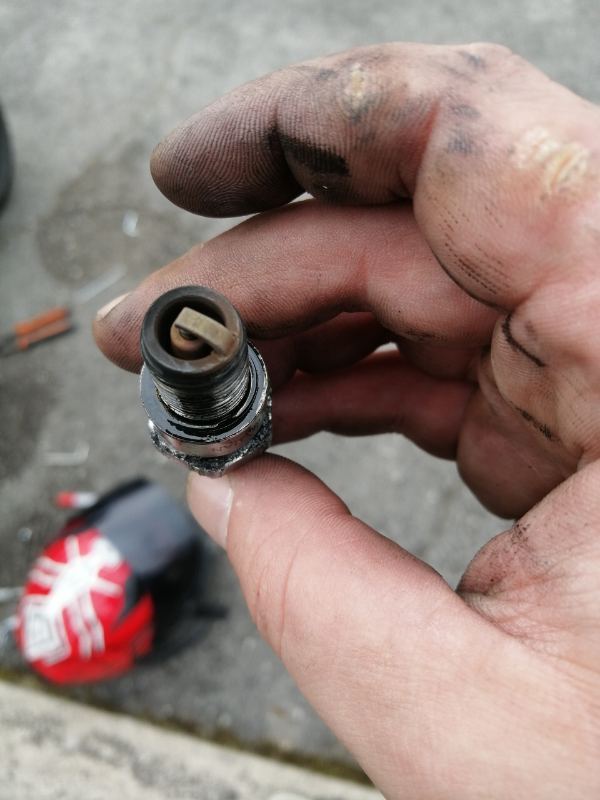

0 onoff Posté(e) le 8 avril 2023 Auteur Signaler Posté(e) le 8 avril 2023 Le 29/03/2023 à 20:05, Nitromk2racing a dit : Bonjour, j'ai vérifier le calage de allumage. il s'est bien décale. J'ai changé de bougie et essaie plusieur gicleur, vu qui avait pas changement j'ai regard le cale et il a bien bougie Le 29/03/2023 à 10:27, fred82000 a dit : sa j'ai bien comprios ton souci mais ce que lon ta dit et faut pour moi tu devrais augmenter un peu ton gr il est bas pour un carburateur de 28 Bonsoir, j'ai change mes joint spy, remit gicleurs ralenti 45 et gicleurs 130 Le 29/03/2023 à 20:05, Nitromk2racing a dit : Bonjour, j'ai vérifier le calage de allumage. il s'est bien décale. J'ai changé de bougie et essaie plusieur gicleur, vu qui avait pas changement j'ai regard le cale et il a bien bougie Le 29/03/2023 à 10:27, fred82000 a dit : sa j'ai bien comprios ton souci mais ce que lon ta dit et faut pour moi tu devrais augmenter un peu ton gr il est bas pour un carburateur de 28 Bonsoir, j'ai change mes joint spy, remit gicleurs ralenti 45 et gicleurs 130 Réglage galet 4g5 et ressort pousse malossi et embrayage doppler tendu à fond transmission secondaire 15/42 90km max
0 fred82000 Posté(e) le 9 avril 2023 Signaler Posté(e) le 9 avril 2023 tu te perd completement la commence par faire ton réglage carburateur une fois fait tu y touche plus et passe a la variation tu verra que tu vas vite trouver le bon réglage
0 onoff Posté(e) le 9 avril 2023 Auteur Signaler Posté(e) le 9 avril 2023 J'ai monté un robinet essence en direct, il faut je bouche la dépression du carburateur, si je la bouche pas ça fait prise dair
0 onoff Posté(e) le 10 avril 2023 Auteur Signaler Posté(e) le 10 avril 2023 Le 09/04/2023 à 10:23, fred82000 a dit : tu te perd completement la commence par faire ton réglage carburateur une fois fait tu y touche plus et passe a la variation tu verra que tu vas vite trouver le bon réglage Bonjour, voilà les réglage gicleurs ralenti 45 et gicleurs principal 130 dépression de bouche
0 fred82000 Posté(e) le 10 avril 2023 Signaler Posté(e) le 10 avril 2023 ça commence a prendre une couleur bien mais faut continué a roulé

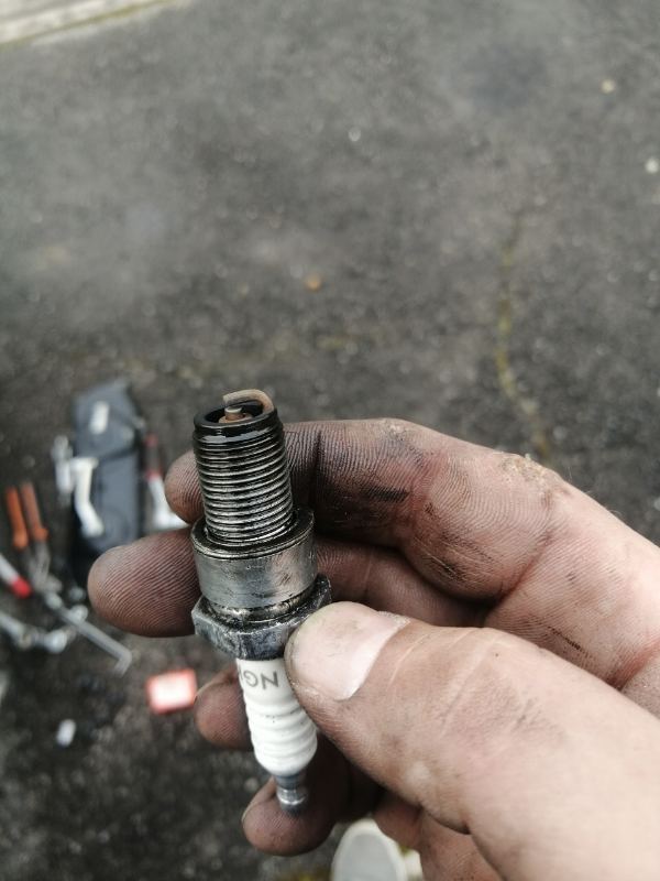

0 onoff Posté(e) le 20 avril 2023 Auteur Signaler Posté(e) le 20 avril 2023 J'ai roulé aujourd'hui, je le trouve pauvre gicleurs 130 et ralenti 38

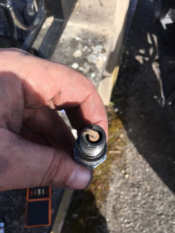

0 Boy12 Posté(e) le 21 avril 2023 Signaler Posté(e) le 21 avril 2023 il y a une heure, Nitromk2racing a dit : J'ai roulé aujourd'hui, je le trouve pauvre gicleurs 130 et ralenti 38 l'écartement de la bougie bien près ,?
0 onoff Posté(e) le 21 avril 2023 Auteur Signaler Posté(e) le 21 avril 2023 Il y a 1 heure, Boy12 a dit : l'écartement de la bougie bien près ,? Oui j'ai vu ça, trouve un peu pauvre aussi

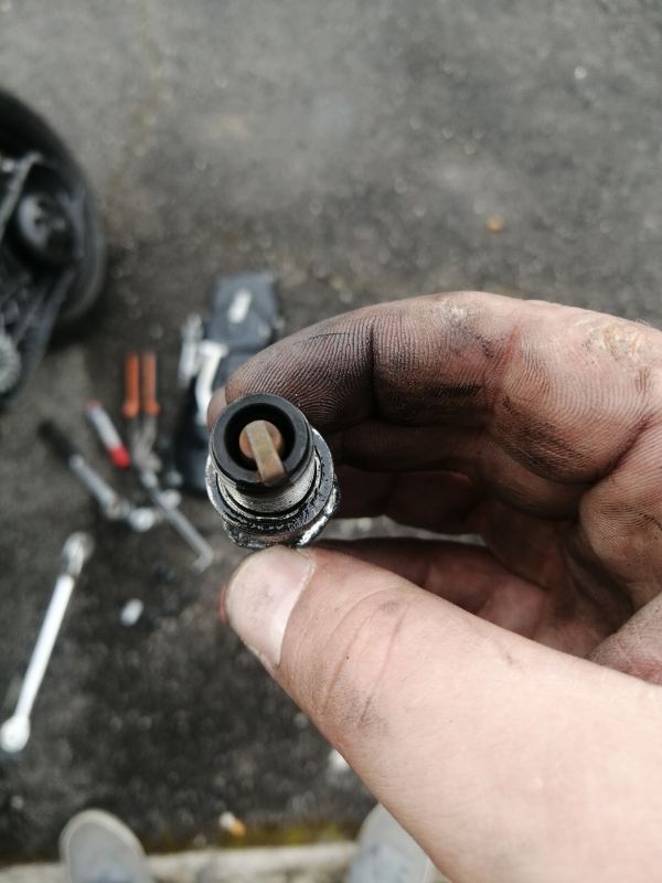

0 fred82000 Posté(e) le 21 avril 2023 Signaler Posté(e) le 21 avril 2023 rouler ces bien faire un arrêt carburation ces mieux donc tu tappe une pointe puis coupe le mopteur démonte la bougie et regarde la couleur de celle si
0 onoff Posté(e) le 21 avril 2023 Auteur Signaler Posté(e) le 21 avril 2023 il y a 57 minutes, fred82000 a dit : rouler ces bien faire un arrêt carburation ces mieux donc tu tappe une pointe puis coupe le mopteur démonte la bougie et regarde la couleur de celle si C’est que j’ai fait,les photos on était prise après une pointe et j’ai coupé le contacte directement
0 fred82000 Posté(e) le 21 avril 2023 Signaler Posté(e) le 21 avril 2023 ah ok si le scoot roule bien et que tu sent que ces bon passe a la variation
0 jimmy@ Posté(e) le 24 avril 2023 Signaler Posté(e) le 24 avril 2023 secondaire 45. sur les pwk un gicleur secondaire trop petit apauvri le mélange air/essence.
0 onoff Posté(e) le 24 avril 2023 Auteur Signaler Posté(e) le 24 avril 2023 Il y a 1 heure, jimmy@ a dit : secondaire 45. sur les pwk un gicleur secondaire trop petit apauvri le mélange air/essence. D’accord,le premium on n’ai obligé calé au point mort haut ou on peut calé autrement

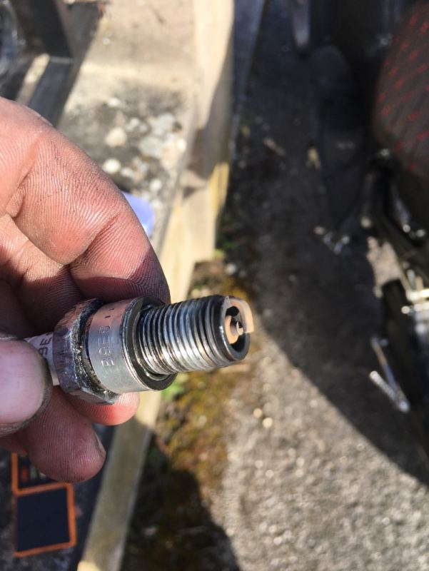

0 onoff Posté(e) le 28 avril 2023 Auteur Signaler Posté(e) le 28 avril 2023 Bonjour ,gicleur ralenti 45 et principal 140
0 dada65 Posté(e) le 28 avril 2023 Signaler Posté(e) le 28 avril 2023 salut ca m'a l'air pas trop mal ta bougie
0 Boy12 Posté(e) le 28 avril 2023 Signaler Posté(e) le 28 avril 2023 Il y a 2 heures, Nitromk2racing a dit : Bonjour ,gicleur ralenti 45 et principal 140 Elle paraît bien Mais Je pense tu dois changer de bougie !
0 fred82000 Posté(e) le 29 avril 2023 Signaler Posté(e) le 29 avril 2023 Le 24/04/2023 à 22:43, Nitromk2racing a dit : D’accord,le premium on n’ai obligé calé au point mort haut ou on peut calé autrement ces point mort haut pas plus a moins que tu veuille percer le piston Il y a 21 heures, Boy12 a dit : Elle paraît bien Mais Je pense tu dois changer de bougie ! sa bougie na rien pour moi pourquoi la lui faire changer
0 jimmy@ Posté(e) le 29 avril 2023 Signaler Posté(e) le 29 avril 2023 Le 28/04/2023 à 20:34, Nitromk2racing a dit : Bonjour ,gicleur ralenti 45 et principal 140 la couleur est top , reste a voir si le moteur tourne bien à tous les régimes , 140 me parait gros mais s'il marche bien comme ça ... j'ai un 70 polini evo + r1400 , un 28 pwk et un dd , je suis a 128/45 avec la même couleur de bougie.
0 onoff Posté(e) le 30 avril 2023 Auteur Signaler Posté(e) le 30 avril 2023 Il y a 18 heures, jimmy@ a dit : la couleur est top , reste a voir si le moteur tourne bien à tous les régimes , 140 me parait gros mais s'il marche bien comme ça ... j'ai un 70 polini evo + r1400 , un 28 pwk et un dd , je suis a 128/45 avec la même couleur de bougie. Le moteur tourne bien dans tous les régimes ,28 stage pwk .j’ai monter la 15/39 Il y a 18 heures, jimmy@ a dit : la couleur est top , reste a voir si le moteur tourne bien à tous les régimes , 140 me parait gros mais s'il marche bien comme ça ... j'ai un 70 polini evo + r1400 , un 28 pwk et un dd , je suis a 128/45 avec la même couleur de bougie. J’ai premium,en gicleur 130 il y a 19 minutes, Nitromk2racing a dit : Le moteur tourne bien dans tous les régimes ,28 stage pwk .j’ai monter la 15/39 J’ai premium,en gicleur 130 J’ai un mvt premium en 130 c’est plus claire ,en 140 il tourne mieux .dsl remit photo
0 Boy12 Posté(e) le 30 avril 2023 Signaler Posté(e) le 30 avril 2023 (modifié) il y a 32 minutes, Nitromk2racing a dit : Le moteur tourne bien dans tous les régimes ,28 stage pwk .j’ai monter la 15/39 J’ai premium,en gicleur 130 J’ai un mvt premium en 130 c’est plus claire ,en 140 il tourne mieux .dsl remit photo Change de bougie ! Avant il fais toujours du 90 KLM ? Modifié le 30 avril 2023 par Boy12
