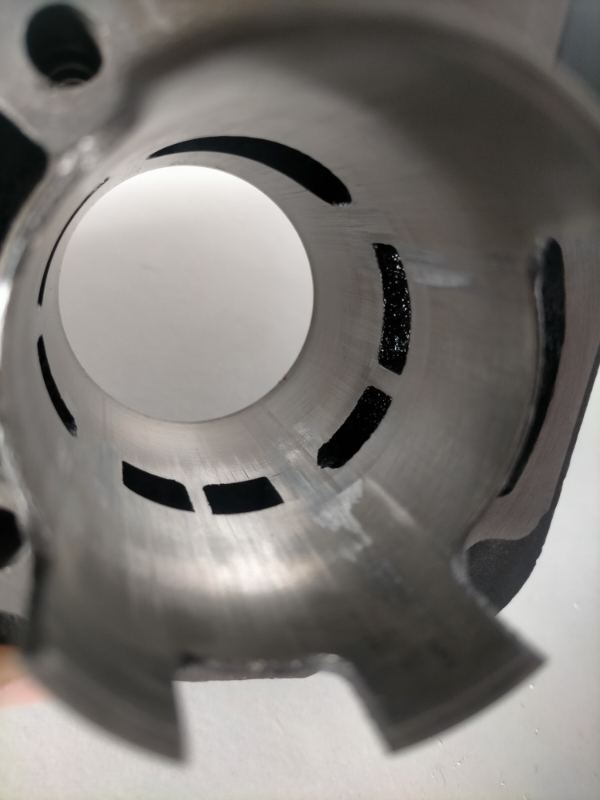

Axel30 Posté(e) le 9 décembre 2022 Signaler Posté(e) le 9 décembre 2022 Bonjour j'ai pré serré mon cylindre et j'aurai aimé savoir si le cylindre était rattrapable sachant qu'il redémarré Nickel après
0 Alain Posté(e) le 9 décembre 2022 Signaler Posté(e) le 9 décembre 2022 Je conseille d'utiliser ça: (j'ai pris le premier qui venait) Rodoir à cylindre de diametre 38 a 50 mm prix : 18,98 € Tun'r CG.472434 directement disponible chez MOTORKIT Un nouveau piston et c'est parti...
0 fred82000 Posté(e) le 9 décembre 2022 Signaler Posté(e) le 9 décembre 2022 (modifié) bonjour un cylindre ça se passe au rodoir ces bien mieux que du papier a poncer Modifié le 9 décembre 2022 par fred82000
0 sebdu10 Posté(e) le 9 décembre 2022 Signaler Posté(e) le 9 décembre 2022 il y a 54 minutes, Alain a dit : Je conseille d'utiliser ça: (j'ai pris le premier qui venait) Rodoir à cylindre de diametre 38 a 50 mm prix : 18,98 € Tun'r CG.472434 directement disponible chez MOTORKIT Un nouveau piston et c'est parti... Justement, je voulais poser des question sur cette outils, sa enleve les trace noir a l'intérieur et les trace de piston? et il reste au même diamètre le cylindre ou il sera un peu plus large?
0 fred82000 Posté(e) le 9 décembre 2022 Signaler Posté(e) le 9 décembre 2022 Il y a 6 heures, sebdu10 a dit : Justement, je voulais poser des question sur cette outils, sa enleve les trace noir a l'intérieur et les trace de piston? et il reste au même diamètre le cylindre ou il sera un peu plus large? déjà il te faut bien le passer comme il faut que si tu le fait mal tu ovalise ton cylindre et après ces poubelle une fois le rodoir passer il te faut une cote de piston au dessus vue que tu as retiré de la matiere tu peux viré des trace mais pas si trop profonde

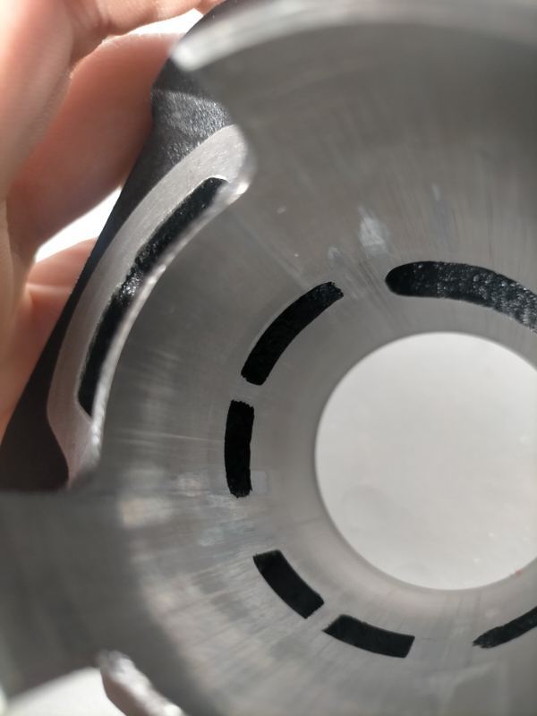

0 sebdu10 Posté(e) le 9 décembre 2022 Signaler Posté(e) le 9 décembre 2022 bas j'ai 8 cylindre d'origine alu, aucun n'a de rayure profonde, quand je passe le doit, je ne sen rien, c'est juste des trace de bas en haut, je prendrais une photo pour montrer et ci je sens une rayure dans un cylindre, je le jette, je me prend pas la tête, car un réalésage, ça coûte la peau du cul, j'ai vue, plus de 200 euro, abuser il y a 36 minutes, fred82000 a dit : déjà il te faut bien le passer comme il faut que si tu le fait mal tu ovalise ton cylindre et après ces poubelle une fois le rodoir passer il te faut une cote de piston au dessus vue que tu as retiré de la matiere tu peux viré des trace mais pas si trop profonde bas j'ai 8 cylindre d'origine alu, aucun n'a de rayure profonde, quand je passe le doit, je ne sen rien, c'est juste des trace de bas en haut, je prendrais une photo pour montrer et ci je sens une rayure dans un cylindre, je le jette, je me prend pas la tête, car un réalésage, ça coûte la peau du cul, j'ai vue, plus de 200 euro, abuser même en faisant le jeu a la coupe, j'ai quand même des traces a chaque fois
0 fred82000 Posté(e) le 10 décembre 2022 Signaler Posté(e) le 10 décembre 2022 revaltec et pas cher et fait le réalesage des cylindre
0 sebdu10 Posté(e) le 10 décembre 2022 Signaler Posté(e) le 10 décembre 2022 Il y a 4 heures, fred82000 a dit : revaltec et pas cher et fait le réalesage des cylindre 196 euro, ne vaut pas mieux en réacheter un?
0 fred82000 Posté(e) le 10 décembre 2022 Signaler Posté(e) le 10 décembre 2022 il y a 22 minutes, sebdu10 a dit : 196 euro, ne vaut pas mieux en réacheter un? si le cylindre ne se fait plus en fabrication sa vos le coup si tu trouve toujours des joint et piston après il est vrais que si le cylindre ce fait toujours autant le racheter neuf
