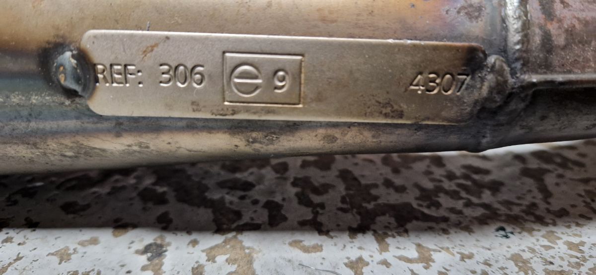

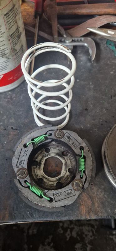

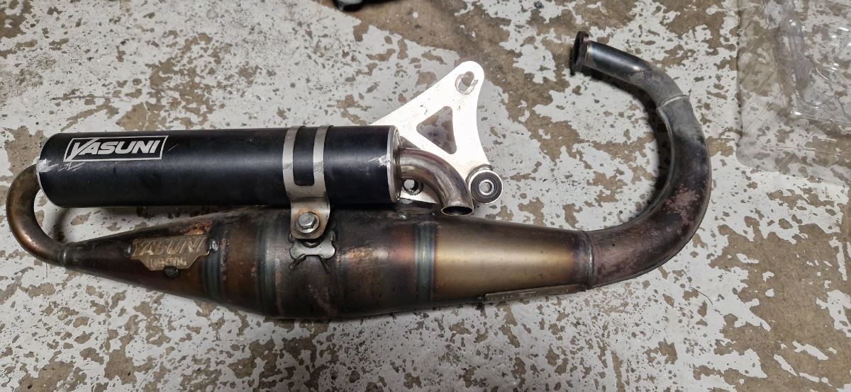

voici la photo du pot et tant que j'y suis de l'embrayage.
courroie morte bonne a changer
ton pot ces un yas z il ira super bien avec ke cylindre arteck conseiller plus haut
ton embrayage et un mbk tu y colle ressort blanc sa suffira
