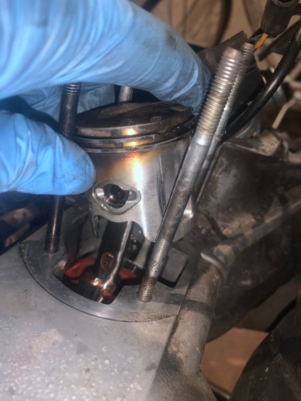

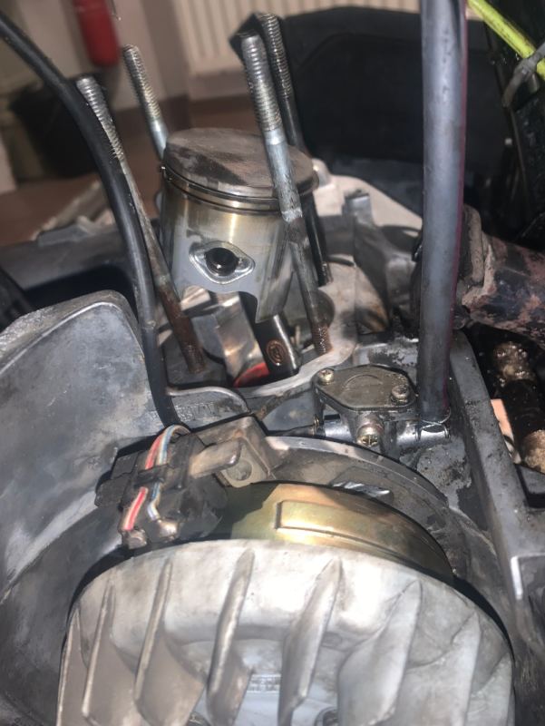

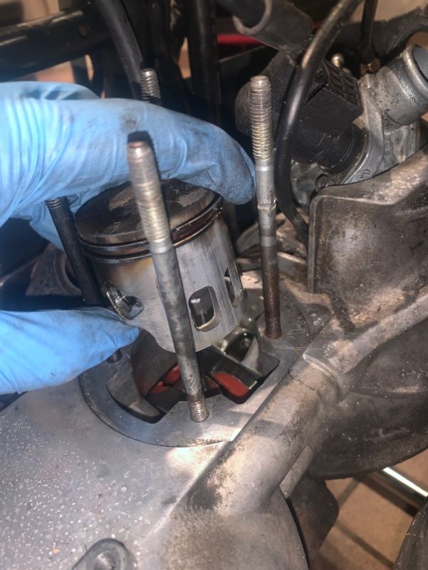

Bonsoir tout le monde, comme vu dans le titre j’ai pré-serré (surchauffe vu les 4 coins du pistons et du cylindre, 10km a 80km/h)
Ma question est, comment éviter les surchauffe dans le futur, et est-il nécessaire de changer le piston/segments ou je dois le remonter comme ça ?
Merci à vous
(Kit motoforce 70cc fonte)

Sur maxi scoot le piston/segments sont disponibles (20€) mais le kit n’est pas disponible avant septembre 2003.. c’est pour ça que je vous demande de l’aide..
Salut au plus simple piston segment cage à aiguilles un ponce a la boule de paille de fer monter sur perceuse 2 a 3 va et viens de haut en bas dans le cylindre une pochette de joint , un 2 eme piston avec segment et cage à aiguille et la prochaine fois tu mets 1% de plus de mélange dans le réservoir, car je vois la pompe a huile .... ^_^
attends l’avis de personnes plus expérimenter que moi , ton piston peut être sauvage mais y a du boulot au niveau des emplacement des segments , tes segment sont mort part contre

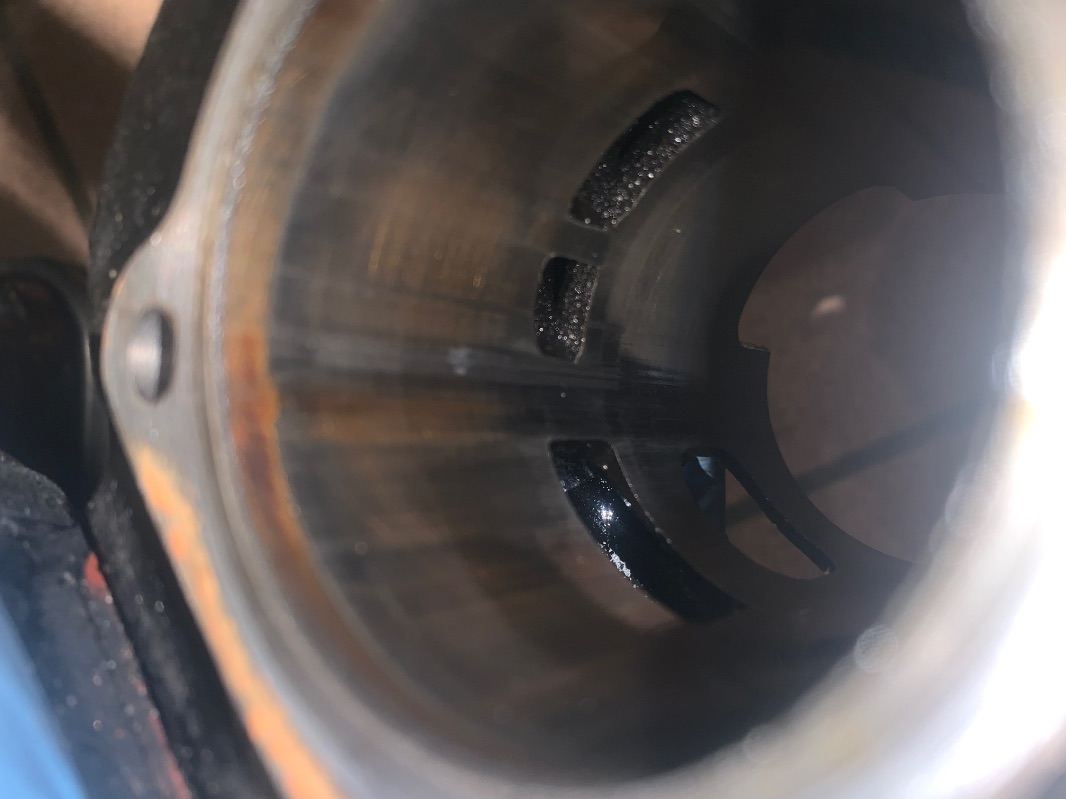

Je ponce l'intérieur à la paille de fer ? ça fera pas partir le nikasil ? Ah ok je rajouterai 1% d'huile dans le réservoir. Je me disais aussi pour les segments..
Il y a 9 heures, kozik a dit :
Les traitement nikasil, c'est dans les cylindres en aluminium.
Je serai plus partant pour un passage de rodoir monté sur une perceuse à colonne, plus efficace et régulier.

Même avec une perceuse traditionnelle, mais je conseille de coincer le cylindre dans un étau.

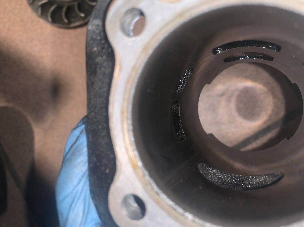

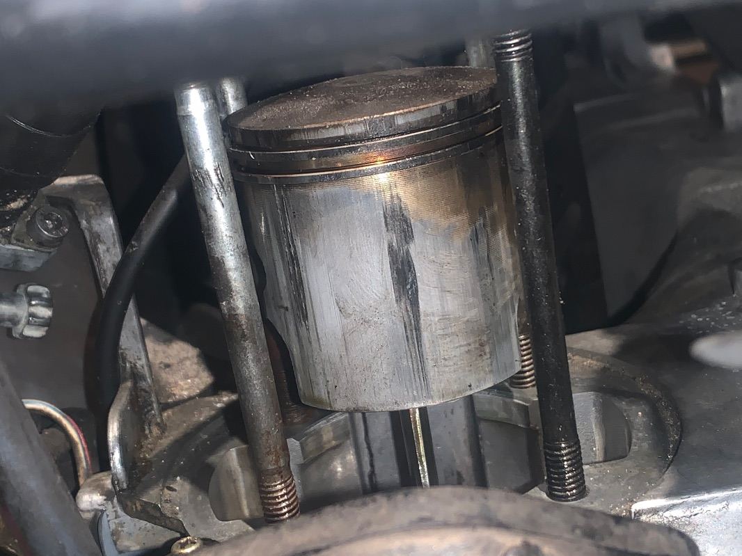

Je pense plus que la cote du piston est un poil serrante, si le serrage avait été causé par un manque d'huile le piston serait beaucoup plus marqué que ça.
il y a 6 minutes, Alain a dit :

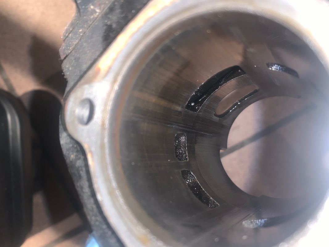

Surchauffe je pense, cylindre endommagé visuellement des 4 coins

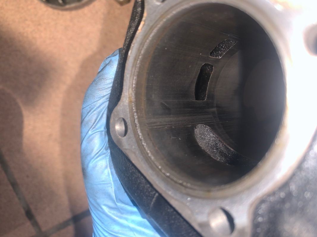

j’avais prit les mesures entre le piston et le cylindre, c’était correct, je ne me souviens plus exactement de combien c’était mais j’ai vérifier
Et c’est quoi « rodoir monté » ?

Il faut savoir qu'un piston n'a pas une jupe parfaitement cylindre, mais légèrement évasée. J'ai déjà eu uneamorce sur un Airsal à cause d'une mauvaise finition de transferts.

Peut être je me trompe mais vue l'état du cylindre qui est un peu creuser et le piston également, je sais pas si a ce niveau c'est rattrapable, le rodoir pour moi est bien de le passer si tu as des marque a l'intérieur non creuser.
Rodoir de cylindre alésage 32 à 89mm | MAXISCOOT
Avant d'utiliser l'outil, il faut huiler l'intérieur du cylindre.
le rodoir c'est que pour les cylindre fonte? sur alu, le nikasil risque de partir non?
il y a 7 minutes, sebdu10 a dit :
Je l'ai déjà fait sur des cylindres alu qui avaient de légères traces, le revêtement est très dur mais aussi très fin.

Un serrage à cause d'un réglage pauvre ne se fait pas aux 4 coins, mais du côté de la lumière d'échappement.
Un serrage aux 4 coins est dû à une mauvaise lubrification, ou à un jeu cylindre/piston trop faible.
