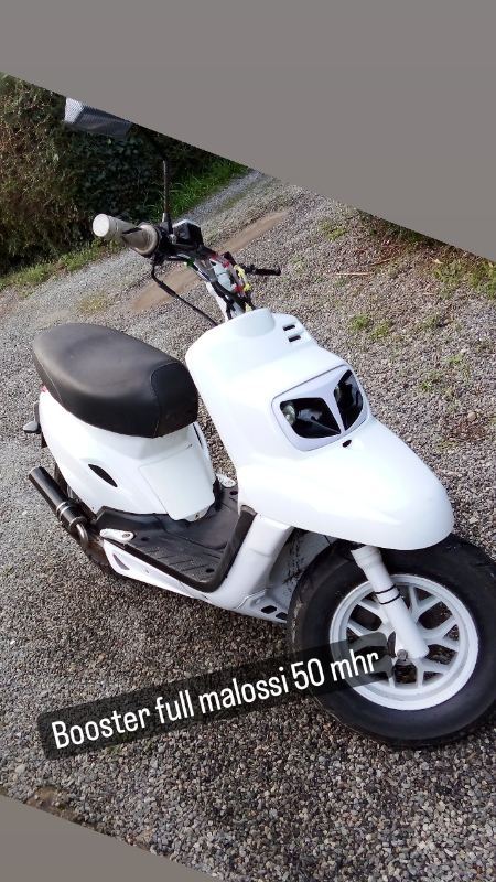

clemBzh Posté(e) le 12 février 2023 Signaler Partager Posté(e) le 12 février 2023 il y a 11 minutes, fred82000 a dit : le c arbu a un pré réglage ok mais il reste a être régler comme il faut un mélange de galet sa sert pas pour avoir de la peche mais a trouver le bon grammage qui fera que sa tournera et prendra la vitesse max qu'il peux atteindre acec sa configuration Chacun ça configuration, sur mon mhr 50cc c'est le mieux que j'ai trouver le mélange en étoile 4.5/5, avec gicleur 92, carburateur el dorto 17.5, j'ai testé plein plein de configuration et c'est ce qu'il me convient le mieux il y a 5 minutes, clemBzh a dit : Chacun ça configuration, sur mon mhr 50cc c'est le mieux que j'ai trouver le mélange en étoile 4.5/5, avec gicleur 92, carburateur el dorto 17.5, j'ai testé plein plein de configuration et c'est ce qu'il me convient le mieux Lien vers le commentaire Partager sur d’autres sites More sharing options...
