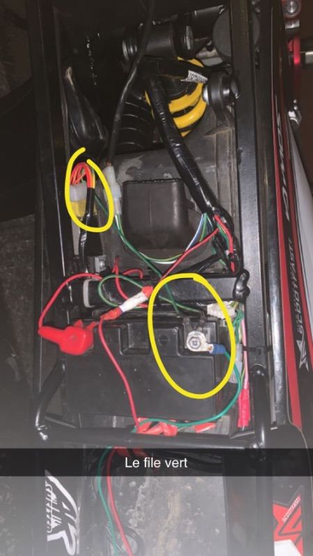

fred82000 Posté(e) le 28 février 2023 Signaler Partager Posté(e) le 28 février 2023 ta masse et bien mise sur une partie non peinte au moins ? Lien vers le commentaire Partager sur d’autres sites More sharing options...
Prinso Posté(e) le 28 février 2023 Auteur Signaler Partager Posté(e) le 28 février 2023 il y a 27 minutes, fred82000 a dit : ta masse et bien mise sur une partie non peinte au moins ? elle et dans une cosse serti simplement Lien vers le commentaire Partager sur d’autres sites More sharing options...
fred82000 Posté(e) le 1 mars 2023 Signaler Partager Posté(e) le 1 mars 2023 Il y a 13 heures, Prinso a dit : elle et dans une cosse serti simplement ok mais ta masse tu la bien fixer sur une parti du cadre non peinte ou pas ? Lien vers le commentaire Partager sur d’autres sites More sharing options...
sebdu10 Posté(e) le 1 mars 2023 Signaler Partager Posté(e) le 1 mars 2023 Il y a 16 heures, Prinso a dit : elle et dans une cosse serti simplement Bien sur, il faut que ta masse soie sur le cadre et que sa fasse conducteur et a haut régime, c'est normale que tes phare s'allume à fond et quand tu es a un feux rouge par exemple la liminosité descend un peu mais il faut que sa reste allumé. Lien vers le commentaire Partager sur d’autres sites More sharing options...

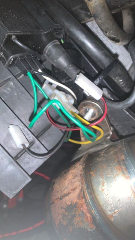

Prinso Posté(e) le 1 mars 2023 Auteur Signaler Partager Posté(e) le 1 mars 2023 Il y a 6 heures, sebdu10 a dit : Bien sur, il faut que ta masse soie sur le cadre et que sa fasse conducteur et a haut régime, c'est normale que tes phare s'allume à fond et quand tu es a un feux rouge par exemple la liminosité descend un peu mais il faut que sa reste allumé. Ha bon je dois mettre la masse sur le cadre ? Pourtant mon ancien phare il y avais juste les trois câble et sa marcher , j’ai juste rebrancher un nouveaux feux à deux fille j’ai rien toucher d’autre , et oui mais moi il cetais carrément à mi régime donc ce n’est pas normale il y a 2 minutes, Prinso a dit : Ha bon je dois mettre la masse sur le cadre ? Pourtant mon ancien phare il y avais juste les trois câble et sa marcher , j’ai juste rebrancher un nouveaux feux à deux fille j’ai rien toucher d’autre , et oui mais moi il cetais carrément à mi régime donc ce n’est pas normale Il y a 9 heures, fred82000 a dit : ok mais ta masse tu la bien fixer sur une parti du cadre non peinte ou pas ? Je me suis juste repris sur les ancien câble donc la masse n’a pas étais toucher , seulement le câble que j’ai dénuder pour mettre une cosse Lien vers le commentaire Partager sur d’autres sites More sharing options...
fred82000 Posté(e) le 1 mars 2023 Signaler Partager Posté(e) le 1 mars 2023 regarde que ton fil de masse du faisceaux sois bon et bien fixer au cadre parti non peinte puis si ces bon alors il faudra prendre un multi mettre et faire des test Lien vers le commentaire Partager sur d’autres sites More sharing options...
Prinso Posté(e) le 1 mars 2023 Auteur Signaler Partager Posté(e) le 1 mars 2023 il y a 1 minute, fred82000 a dit : regarde que ton fil de masse du faisceaux sois bon et bien fixer au cadre parti non peinte puis si ces bon alors il faudra prendre un multi mettre et faire des test Sa marche je regarde sa dès que j’ai le temps ! il y a 12 minutes, fred82000 a dit : regarde que ton fil de masse du faisceaux sois bon et bien fixer au cadre parti non peinte puis si ces bon alors il faudra prendre un multi mettre et faire des test Voici où sort mes files de phare avant , il sort de cette grosse gaine Et là il y a le régulateur de tension je crois Lien vers le commentaire Partager sur d’autres sites More sharing options...
fred82000 Posté(e) le 1 mars 2023 Signaler Partager Posté(e) le 1 mars 2023 si le régulateur serais mort tu grillerais tes empoule bon si ta masse et ok faut faire des mesure au multimetre voir ce qui arrive en tentions Lien vers le commentaire Partager sur d’autres sites More sharing options...

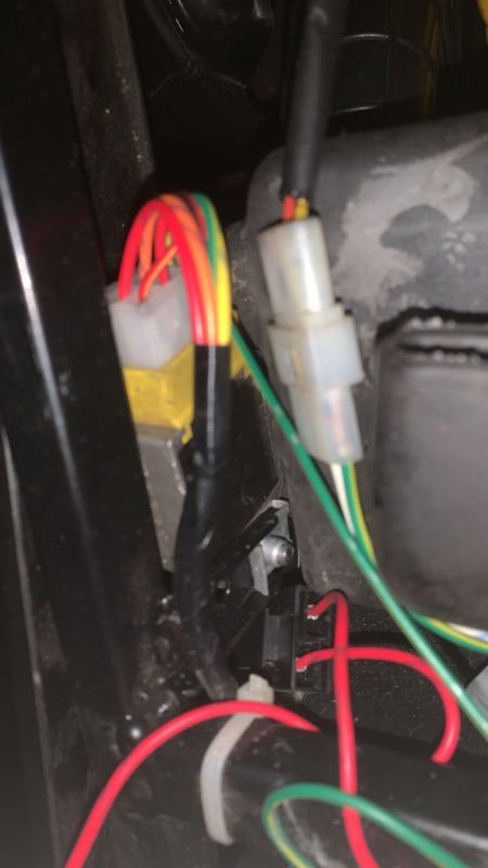

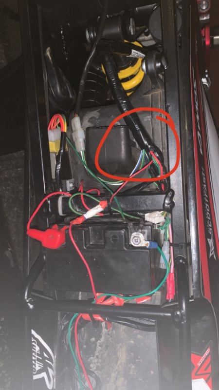

Prinso Posté(e) le 2 mars 2023 Auteur Signaler Partager Posté(e) le 2 mars 2023 Il y a 23 heures, fred82000 a dit : si le régulateur serais mort tu grillerais tes empoule bon si ta masse et ok faut faire des mesure au multimetre voir ce qui arrive en tentions J’ai regarder mon cdi et il y a deux câble qui ne sont pas brancher il y a 21 minutes, Prinso a dit : J’ai regarder mon cdi et il y a deux câble qui ne sont pas brancher Bon du coup c’est le klaxon , et niveau tension tout et bon donc beaucoup ça vient d’où , sa le faisais pareil avec mes clignotants il clignote que quand j’accélère à fond , mais c’est pas trop sa le problème cets surtout le phare j’en et commander un autre je vous tien au courant Le 01/03/2023 à 21:51, fred82000 a dit : si le régulateur serais mort tu grillerais tes empoule bon si ta masse et ok faut faire des mesure au multimetre voir ce qui arrive en tentions je viens de remarquer un truc ma masse du régulateur et brancher sur la batterie, c’est peut être sa qui ne va pas ? Normalement cets brancher sur cadre non ? Lien vers le commentaire Partager sur d’autres sites More sharing options...

Prinso Posté(e) le 2 mars 2023 Auteur Signaler Partager Posté(e) le 2 mars 2023 il y a 4 minutes, fred82000 a dit : branche tout voir si sa fonctione Oui je branche la masse sur le cadre demain et je vous tien au courant , sinon j’ai penser peut être au fusible grillier ou mauvaise état ? Lien vers le commentaire Partager sur d’autres sites More sharing options...
fred82000 Posté(e) le 3 mars 2023 Signaler Partager Posté(e) le 3 mars 2023 (modifié) il te faut le regarder aussi oui mais si le fusible a griller alors sa voudra dire que tu as un souci par la de câble qui se touche ou touche le cadre pour rien Modifié le 3 mars 2023 par fred82000 Lien vers le commentaire Partager sur d’autres sites More sharing options...
Prinso Posté(e) le 3 mars 2023 Auteur Signaler Partager Posté(e) le 3 mars 2023 Il y a 10 heures, fred82000 a dit : il te faut le regarder aussi oui mais si le fusible a griller alors sa voudra dire que tu as un souci par la de câble qui se touche ou touche le cadre pour rien je viens de rebrancher la masse sur le régulateur et sa na rien changer , j’ai brancher mon klaxon et ma central clignotant pour mes voyant et j’ai remarquer que la moto n’avais plus aucune puissance électronique, le feux arrière s’allume à moitier le klaxon ne fait presque plus de bruit les voyant s’allume que si je monte en régime , comme le feux avant , je pense l’ allumage mort non ? Urgent s'il vous plaît Lien vers le commentaire Partager sur d’autres sites More sharing options...
fred82000 Posté(e) le 4 mars 2023 Signaler Partager Posté(e) le 4 mars 2023 tu as une batterie ou pas si oui ta batteire et morte sinon alors ton stator a sûrement un souci Lien vers le commentaire Partager sur d’autres sites More sharing options...
