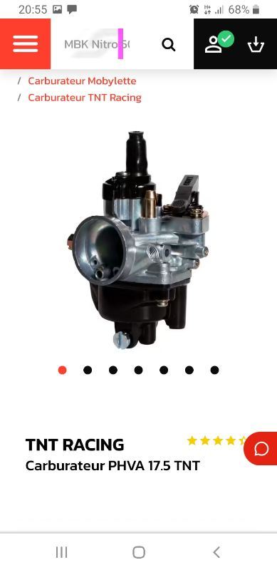

Ton 17.5, c'est quel modèle au juste? Je suppose un Dell'Orto PHVA, celui avec trois tubes dorés à côté de la vis de ralenti?
N'oublie pas de débrider le filtre à air, avec un gicleur de 85 ça devrait tourner correctement (peut être un peu plus gros pour être sûr), et régler le clips d'aiguille (si c'est une A20) au deuxième cran en partant du bas.

Oui 17,5 alors c'est une réplique d'un délorto mais c'est un PHVA de chez TNT .
Ok je prends note te tes conseils , et pour la bride j'enlève juste le coude alors ?
J'ai relié une durite pour faire le pont avec la culasse vu qu'il n'y a pas de réchauffeur sur ce carburateur

Bah le 17.5 TNT c'est la copie du PHVA pour Piaggio. Je ne suis pas fan de ce type de répliques, pas vraiment fiables.
Ne prends donc pas en considération mes suggestions de réglages, dans le cas d'un carburateur TNT, il faudra tester...
Ok donc je l'enlève entièrement alors cette bride avec le coude qui va vers le cylindre ?
Mince je savais pas ...
Il a quoi comme défauts exactement ?
Mais pour le prix 40 euros  et mon usage il devrait faire le travail et toujours mieux que mon 12 Gurtner ^^
Sachant que j'ai un 50 top perf , un carburateur un peu mieux , mon pot polini et le variateur par la suite après je touche plus une fois le scooter régler. (Je veux plus rajouter de pièces ).
Si effectivement ça coince je rachète un officiel ^^
parfois il son mal fini ces carburateur et merde un peu ou son dur a régler
après il se peux que tu sois tomber sur une bonne série a voir une fois le réglage fait

Oui c'est même pas une question de budget c'est que j'ai pas vraiment réfléchi j'ai regardé un 17,5 PHVA , mais sur le site La Bécanerie il y a quasiment que des bons avis ...

Oui il tourne nickel , je viens aussi vers toi par rapport au carburateur tu as entièrement raison TNT c'est moyen j'ai commencé par un gicleur de 85 trop gros , je suis en gicleur de 70 et c'est toujours trop riche ...
Visse de ralenti quasiment à fond et visse d'air sur 5 tours il tient à peine le ralenti et quand j'accélère il broute symptômes d'un gicleur beaucoup trop gros alors que j'ai un 55 ...
J'ai branché l'arrivée d'essence, la dépression par au-dessus et sur le côté l'huile, tout est correct pourtant
Modifié par stalker67
Alors j'ai viré la bride de la boîte à air oui ,  ensuite j'ai mis le filtre à air malossi  rouge à l'intérieur aussi , là ça va un peu mieux j'ai mis l'aiguille au 1 er cran en  partant du haut ...
