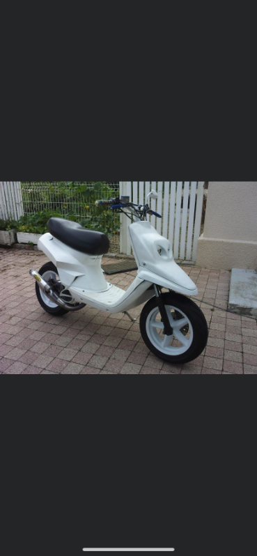

bluntman69 Posté(e) le 22 juillet 2023 Signaler Posté(e) le 22 juillet 2023 (modifié) Salut bienvenue parmi les nostalgiques tous comme @SpiritSystem et moi même , nous remontons un spitro , aspect origine avec une grosse configuration, cela fait deux ans que nous achetons pièces par pièces et nous sommes sur le point de finaliser notre projet le post de @SpiritSystem : le miens : Pour le radiateur celui de 103 est trop petit et ne refroidira pas suffisamment .. nous avons tous les deux opté pour celui du piaggio 125 ( grâce au conseil de ceux qui on déjà des spitro comme @jimmy@ pour le vase d’expansion prend le most ( il est tout petit ) le radiateur en question : https://www.leboncoin.fr/offre/equipement_moto/2253934870 sur le post de @SpiritSystem il a déjà mis en place le radiateur donc cela te donnera une idée de l’emplacement derrière la roue arrière Quel sera ta configuration ? Modifié le 22 juillet 2023 par bluntman69

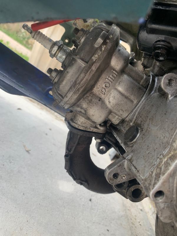

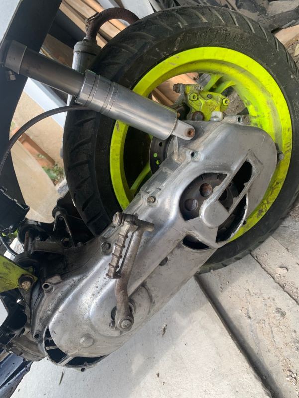

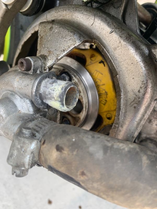

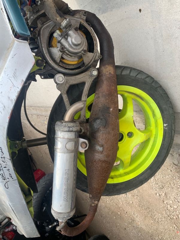

Reamy39 Posté(e) le 27 juillet 2023 Auteur Signaler Posté(e) le 27 juillet 2023 (modifié) Oui c’est bien lui pour le faisceau sur mesure. pour le cadre celui-ci a été coupé à l’endroit où se trouve la plaque des mines et derrière au niveau du feu. je verrais l’état du cadre que je vais récupérer. pour les pattes, je verrais pour faire au plus simple. Pour le moment c’est vrai que la solution des easy boost est la meilleure et le petit plus c’est de pouvoir revenir en arrière si possible. Là golf 2 est géniale, voiture légère, un vrai karting. J’ai la mienne depuis 10ans, toujours autant de plaisir Pour le radiateur je serais aussi intéressé également, tout conseil ou astuce est bonne à prendre En attendant voici des photos du moteur Modifié le 27 juillet 2023 par Reamy39
bluntman69 Posté(e) le 27 juillet 2023 Signaler Posté(e) le 27 juillet 2023 Whaou les pattes ça fait peur effectivement vos mieux partir sur des easyboost tu ne seras pas déçu il fait du super taf floosak pour le radiateur si tu regarde mon premier message en haut du topic je t’ai partagé le topic de @SpiritSystem il a déjà mis le radiateur àvec pas mal de photo
