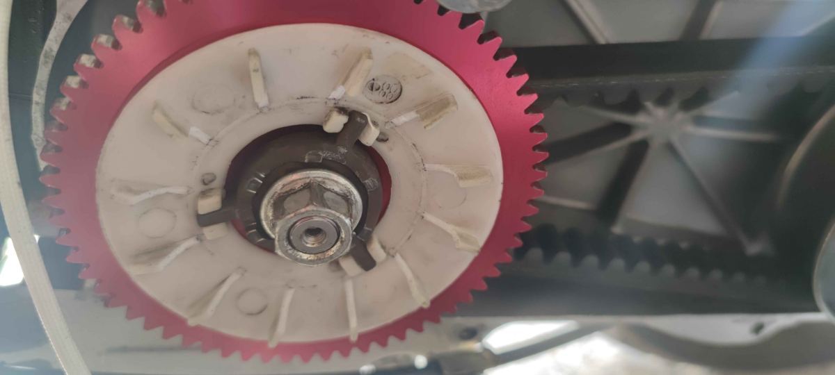

Mes galets sont en 4gr (comme Simon aussi) et pourtant j'ai l'impression que ma courroie ne monte pas en haut du variateur, et je ne sais pas comment l'ailette de refroidissement du variateur est un peu cassé, je ne sais pas pourquoi par contre c'était comme ca dans le carter

La courroie monte pas en haut et je bloque à 45 cette fois ci avec des galets d'origine donc 5 à 5.5 environ
Même si admettons c'est un souci de variation 45 voir 60 au lieu de 90-100 prévu...

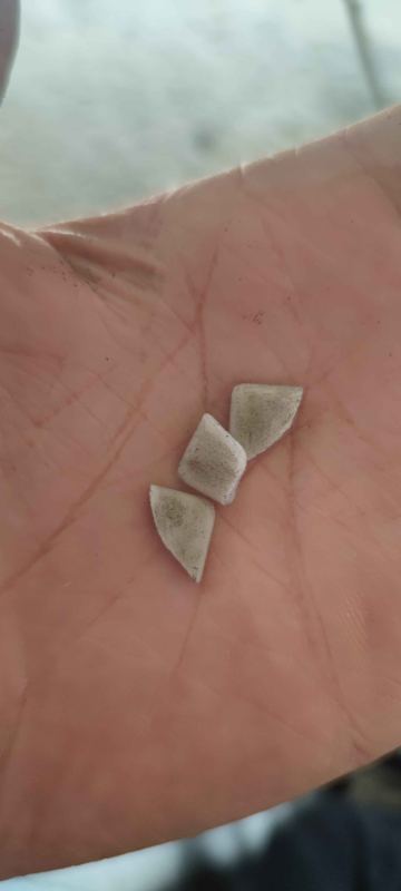

Celui ci c'est le malossi multivar et sinon j'ai encore des 7gr de côté ceux qui sont vendu avec le variateur
Par contre en étant passer de 4gr à 5/5.5gr j'avais l'impression que le scooter faisait beaucoup plus de bruit au niveau du pot

Ca je sais pas du tout, je remets le carter pour démarrer du coup je ne vois rien, j'ai juste fait des test en 4gr et 5.5gr ou j'avais l'impression que le pot faisait un bruit d'enfer comparer au 4gr
Après côté variation j'ai juste poser le variateur multivar, une courroie neuve, la joue fixe naraku avec les galets, l'embrayage est complètement d'origine

Côté ressort embrayage je sais pas si je dois prévoir aussi à côté, actuellement le scooter marche bien si on retire le fait que la courroie monte pas en haut et du coup bloque à 50km
Une courroie plus longue, polini 683mm contre 669m d'origine mais il y a aussi la largeur et la je me perd un peu
