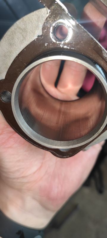

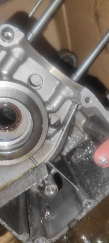

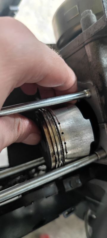

Salut, je reviens vers vous après quelques jours, aujourd'hui j'ai démonter le moteur du scooter, demain j'attaque le nettoyage et je ferais mes commandes début du mois prochain pour le remontage.
Quand j'ai ouvert le bas moteur j'ai retrouver une texture bizarre à l'intérieur (voir photos) je ne sais pas du tout c'est quoi
Et sinon l'ancien piston cylindre était dans cette état la (voir photos)
Salut la "texture bizarre" c'est de la limaille de fer qui vient de l'un de tes éléments, ça peut être plein de choses, piston souvent, roulement, carter bouffés au niveau des portées de roulements... vérifie tout et installe un bouchon de vidange avec un aimant une fois tout remonté il sert a contenir les limailles sur le bouchon pour pas que ça se balade dans ton bas moteur et que ça remonte sur le haut moteur, @boostycom en vendent pour pas cher
Merci du conseil :) je vais en prendre un justement ce sera quand même plus pratique et le moteur a pas du aimer d'avoir autant de limaille...
