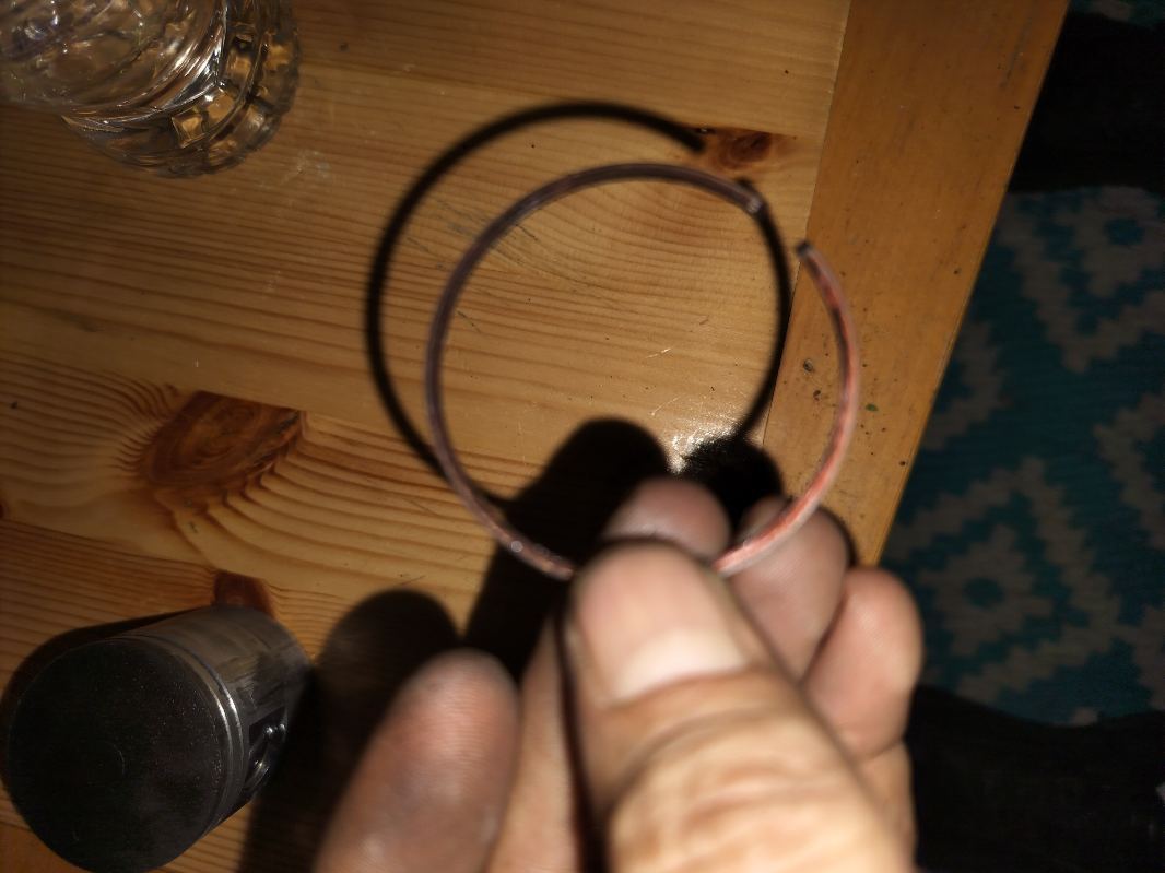

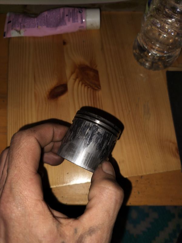

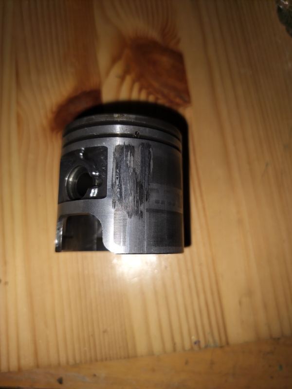

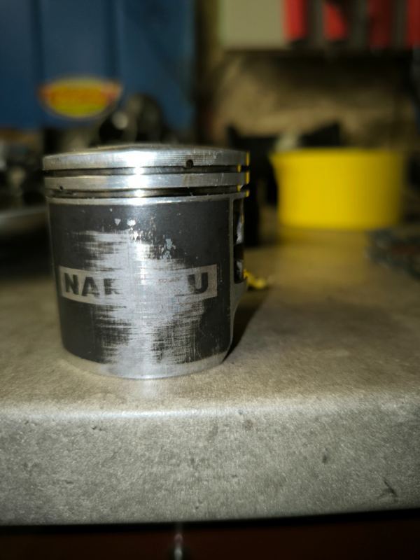

greg863 Posté(e) le 27 avril 2024 Auteur Signaler Partager Posté(e) le 27 avril 2024 Il y a 2 heures, Alain a dit : Tu dis avoir roulé au mélange. Tu tournes avec quelle huile et à quel pourcentage? Je ne serai pas étonné que ce soit le cylindre le responsable, Naraku est vraiment merdique pour les 2 temps... Oui mélange a 4% et l écart entre les segments était limite a 0, 2mm Il y a 2 heures, Alain a dit : Tu dis avoir roulé au mélange. Tu tournes avec quelle huile et à quel pourcentage? Je ne serai pas étonné que ce soit le cylindre le responsable, Naraku est vraiment merdique pour les 2 temps... Je sais pas quoi faire... Recommandé un piston le cylindre n'a pas une griffe... il y a 41 minutes, greg863 a dit : Oui mélange a 4% et l écart entre les segments était limite a 0, 2mm Je sais pas quoi faire... Recommandé un piston le cylindre n'a pas une griffe... Et mon huile c'est la marque castrol 100% synthétique... Lien vers le commentaire Partager sur d’autres sites More sharing options...
Alain Posté(e) le 27 avril 2024 Signaler Partager Posté(e) le 27 avril 2024 Je suis étonné que le cylindre n'ait rien... Cela peut aussi être dû au recouvrement en graphite, ou à un jeu cylindre piston insuffisant. Lien vers le commentaire Partager sur d’autres sites More sharing options...
Bader Posté(e) le 27 avril 2024 Signaler Partager Posté(e) le 27 avril 2024 Revêtements au graphite...... mouais j'y crois pas mettre une matière aussi coûteuse pour ensuite la laisser ce dissoudre à la limite ce serait nitruré pour gagner en solidité bref, effectivement narakaku c'est complètement claqué au sous sol c'est le genre de matos qui met à mal ta fois en la mécanique. 2 Lien vers le commentaire Partager sur d’autres sites More sharing options...
greg863 Posté(e) le 27 avril 2024 Auteur Signaler Partager Posté(e) le 27 avril 2024 il y a 53 minutes, Alain a dit : Je suis étonné que le cylindre n'ait rien... Cela peut aussi être dû au recouvrement en graphite, ou à un jeu cylindre piston insuffisant. Oui pareil... Il à pas une griffe... On voit toujours les traces d usinage... Et le pire c'est qu'il démarrait tjr nickel... Au premier coup de kick... Je l'ai encore fait tourner 10min en roulant de petites distances de 20m j attendait au ralentit puis j'ai fait des petits aller retour toujours en attendant un peu au ralentit puis je l'ai mis sur la béquille je l'ai fait tourner 1 bonne minutes sur 10min le moteur a eu le temps de chauffer... Et il a pas calé.... Avant que je l éteigne moi même... et hier j'ai fait bien fait 15 préserrage... A n'y rien comprendre... Et franchement le piston est encore bien pour 15 préserrage les rayures ne son pas si profonde ont les s'en a peine... On voit toujours le recouvrement... il y a 2 minutes, Bader a dit : Revêtements au graphite...... mouais j'y crois pas mettre une matière aussi coûteuse pour ensuite la laisser ce dissoudre à la limite ce serait nitruré pour gagner en solidité bref, effectivement narakaku c'est complètement claqué au sous sol c'est le genre de matos qui met à mal ta fois en la mécanique. A c'est vraiment ça c'était a n'y rien comprendre... il y a 3 minutes, greg863 a dit : Oui pareil... Il à pas une griffe... On voit toujours les traces d usinage... Et le pire c'est qu'il démarrait tjr nickel... Au premier coup de kick... Je l'ai encore fait tourner 10min en roulant de petites distances de 20m j attendait au ralentit puis j'ai fait des petits aller retour toujours en attendant un peu au ralentit puis je l'ai mis sur la béquille je l'ai fait tourner 1 bonne minutes sur 10min le moteur a eu le temps de chauffer... Et il a pas calé.... Avant que je l éteigne moi même... et hier j'ai fait bien fait 15 préserrage... A n'y rien comprendre... Et franchement le piston est encore bien pour 15 préserrage les rayures ne son pas si profonde ont les s'en a peine... On voit toujours le recouvrement... A c'est vraiment ça c'était a n'y rien comprendre... Franchement je sais pas quoi faire... Tenter un nouveau piston ou le repasser en origine vendre et refaire mon Suzuki katana j aime bien Ludix mais j'en suis bien a mon 10 ème car j'aime bien changé mais c'est bien un des scooters qui me fait tjr le plus de surprises j'en ai vu avec c'est Ludix... mais je l'ai aimé bien il son léger et bien maniable il y a 17 minutes, Bader a dit : Revêtements au graphite...... mouais j'y crois pas mettre une matière aussi coûteuse pour ensuite la laisser ce dissoudre à la limite ce serait nitruré pour gagner en solidité bref, effectivement narakaku c'est complètement claqué au sous sol c'est le genre de matos qui met à mal ta fois en la mécanique. Je sais pas si tu as suis la conversation... Mais tu en penses quoi ? ça vaut la peine de retenter l'expérience avec un nouveau piston ? il y a 23 minutes, Bader a dit : Revêtements au graphite...... mouais j'y crois pas mettre une matière aussi coûteuse pour ensuite la laisser ce dissoudre à la limite ce serait nitruré pour gagner en solidité bref, effectivement narakaku c'est complètement claqué au sous sol c'est le genre de matos qui met à mal ta fois en la mécanique. Tu en penses quoi ? Je retente un piston ou trop de la mer..e , car comme tu dis c'est a ce retourner la tête... Lien vers le commentaire Partager sur d’autres sites More sharing options...
Bader Posté(e) le 27 avril 2024 Signaler Partager Posté(e) le 27 avril 2024 il y a 18 minutes, greg863 a dit : Je sais pas si tu as suis la conversation... Mais tu en penses quoi ? ça vaut la peine de retenter l'expérience avec un nouveau piston ? Non laisse tomber, je me suis acharné sur une merde semblable un narakaku 70 cc lc sur un speedfight 2 entre piston qui monte plus haut que le cylindre, la culasse (faite pour) qui fuit niveau des raccords pour l'antigel, j'ai jetter l'éponge prend toi un type origine de bonne facture car ceux à 40 roros c'est de la daube. Lien vers le commentaire Partager sur d’autres sites More sharing options...
Alain Posté(e) le 27 avril 2024 Signaler Partager Posté(e) le 27 avril 2024 Tu peux reprendre un piston, mais je te suggère alors de le passer au papier à poncer très fin pour dégager le revêtement sur les jupes, juste pour être sûr... Lien vers le commentaire Partager sur d’autres sites More sharing options...
Yasss220 Posté(e) le 27 avril 2024 Signaler Partager Posté(e) le 27 avril 2024 il y a 44 minutes, greg863 a dit : ça vaut la peine de retenter l'expérience avec un nouveau piston ? Tout dépends de ton budget… mais à l’évidence si tu peux éviter naraku fais le, oriente toi vers du top performances, tu dépenseras quoi 50€ de plus et tu auras qqc de fiable. Mais bon, le cylindre est là et n’est pas abîmé, à toi de voir si le jeu en vaut la chandelle. il y a 21 minutes, Bader a dit : Non laisse tomber, je me suis acharné sur une merde semblable un narakaku 70 cc lc sur un speedfight 2 entre piston qui monte plus haut que le cylindre, la culasse (faite pour) qui fuit niveau des raccords pour l'antigel, j'ai jetter l'éponge prend toi un type origine de bonne facture car ceux à 40 roros c'est de la daube. Je témoigne c’était une horreur son kit! 1 1 Lien vers le commentaire Partager sur d’autres sites More sharing options...
Bader Posté(e) le 27 avril 2024 Signaler Partager Posté(e) le 27 avril 2024 Histoire d'alimenté et comparer par la même occasion voici une photo de mon narakaku La le truc ce dissous sur le tien on voit nettement qu'il as chauffé que le cylindre n'est presque rien c'est fort possible, pour avoir acheté un maxtunned le même que le narakaku point pour point oui des usines qui fabrique des kits pour plusieurs marques c'est monnaie courante, je constate un manque de régularité dans les usinages et ajustement. Lien vers le commentaire Partager sur d’autres sites More sharing options...
