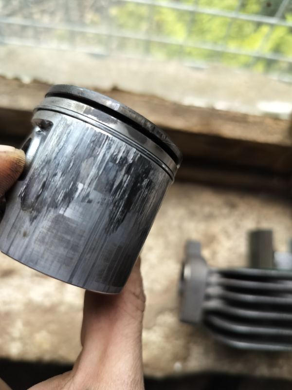

greg863 Posté(e) le 27 avril 2024 Auteur Signaler Posté(e) le 27 avril 2024 Ben voilà j'ai démonté le cylindre... L écart est 0,2mm mais je pense que le piston est bien abîmé...
Alain Posté(e) le 27 avril 2024 Signaler Posté(e) le 27 avril 2024 (modifié) Tu dis avoir roulé au mélange. Tu tournes avec quelle huile et à quel pourcentage? Je ne serai pas étonné que ce soit le cylindre le responsable, Naraku est vraiment merdique pour les 2 temps... Modifié le 27 avril 2024 par Alain
