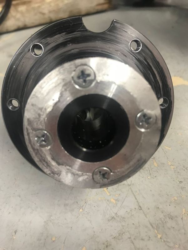

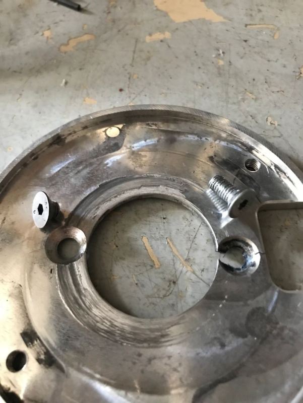

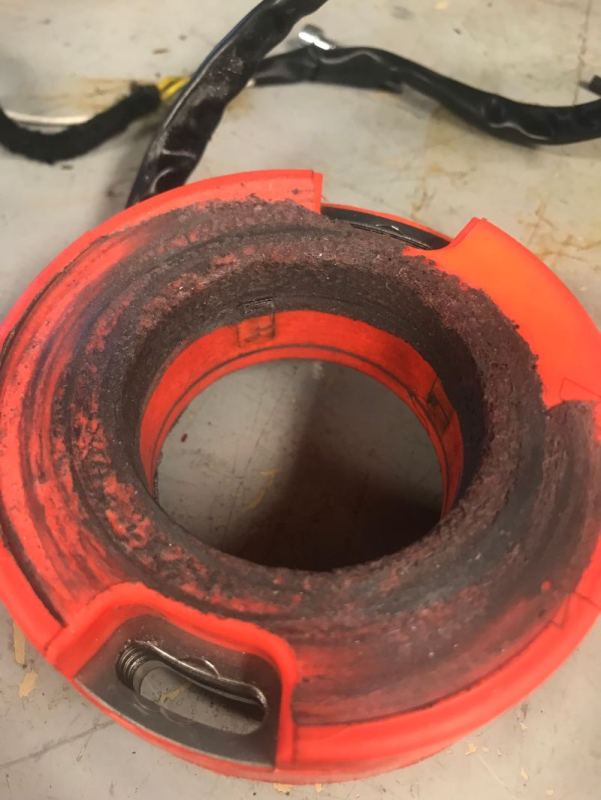

J'ai eu une drôle de surprise aussi avec mon allumage, je vous met les photos après. Un jour je vais faire un tour tranquille, tout se passe bien tranquille. 4 ou 5 jours apère je redémarre et la surprise un bruit trop bizarre, on aurait dit que j'avais des cigales dans le bas moteur :laugh2:. Bon je force pas j'arrête tout.
Au début je pensait soit à la cage à aiguilles soit aux roulements...  je tombe le moteur, je tombe le cylindre, rien à signaler de se côté la, à part l'axe de piston qui commence à être mangé ce que je n'ai pas trouvé normal mais ça me permettra de le changer. Par curiosité je démonte l'allumage, et là surprise... vous allez voir les photos...
les vis qui tiennent la platine sont de chaque côyé ou elles étaient montées... au frein filet bien sur. une vis à pété net et est restée coincée entre la platine le rotor et le stator, donc m'a bouffé un peu la platine et le fond du rotor, ce qui à du mettre un peu le rotor en travers qui lui est venu chauffer le stator... et la vis qui tenait encore à explosée une partie de la platine et la fendue en face...
