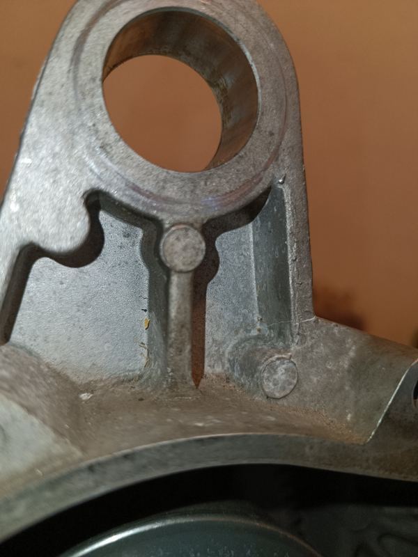

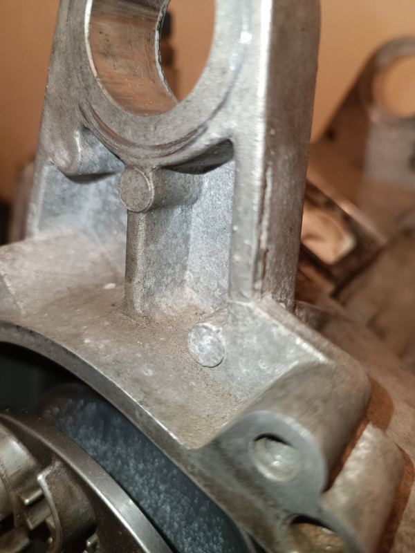

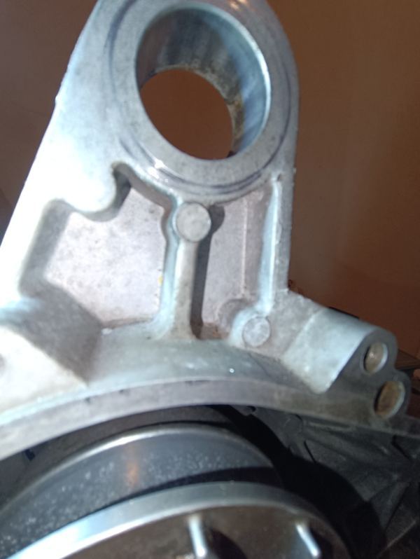

Salut a tous alors voilà je fais ce sujet ici car je ne savais pas vraiment dans quelle catégorie le mettre mais je pense que la partie cycle correspond bien car il s'agit du changement de mes silentbloc moteur.
J'ai fait une énorme erreur j'ai fait la bêtise de prendre l'axe moteur prendre une rondelle de l'autre côté pour faire un système de presse pour sortir le vieux silentbloc.
ça a légèrement rapproché les deux parties où il y a les silentbloc mais la fissure est vraiment très minime seulement sur une partie je vais essayer de joindre une photo pour que vous puissiez voir
Est-ce que cela d'après vous est grave où je peux réparer avec de la soudure à froid quelque chose du genre ?
Et en même temps j'avais une autre question pour les nouveaux si vous avez une idée de comment je peux les monter car faire un système de presse va être compliqué sur un speedfight comme il y a les deux Demi barres qui sort de chaque cylindre bloc une fois qu'il y en a en place il n'y a pas la place pour mettre l'autre avec un système de presse donc est-ce que je peux le faire par choc thermique comme des roulements en congelant le silentbloc et en chauffant le carter ?
Merci à tous de votre aide de vos réponses bonne journée ride safe V ^^
Je vais essayer de rajouter de meilleures photos car je me suis rendu compte qu'on ne voyait pas très bien mais la fissure est vraiment minime seulement sur la partie de droite et elle va vers l'arrière je vais faire des photos quand il fera jour je pense qu'on verra beaucoup mieux

pour le montage tu as juste a chauffer ton carter un peu sa ce dilate tu le pose ton congélateur tu le laisse la ou il est.

Bref pour le montage il peut s'inspirer de la méthode que j'utilise pour les silentblocs de MBK 51
Puis pour les Demi tige les congeler puis les graissées au montage, pour ce qui es de la fissure en elle même dans la mesure ou un seul renfort es affecté tu peux tenter le coup mais j'effectuerai un petit perçage histoire d'arrêter la fissure à supposer que ça ai un effet.
