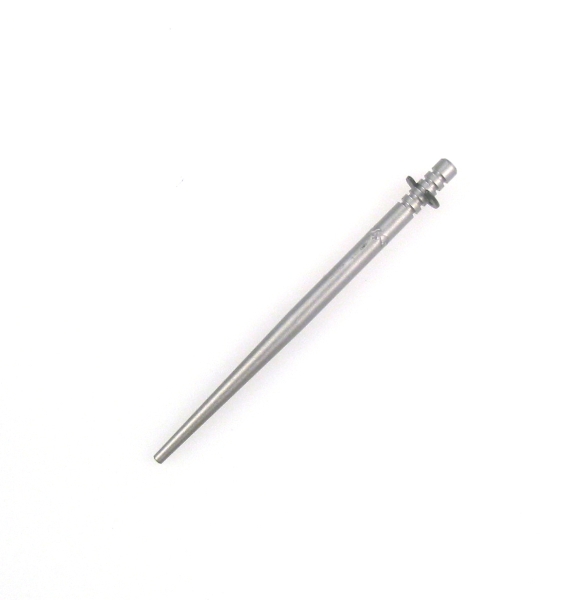

Sinon au niveau aiguille, j'ai monté la A7(origine) et je suis au premier cran (depuis le haut donc):

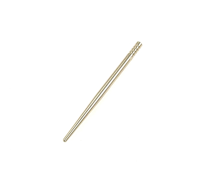

Et j'ai encore acheté une A8:

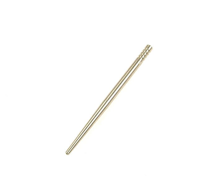

Et une A14:
