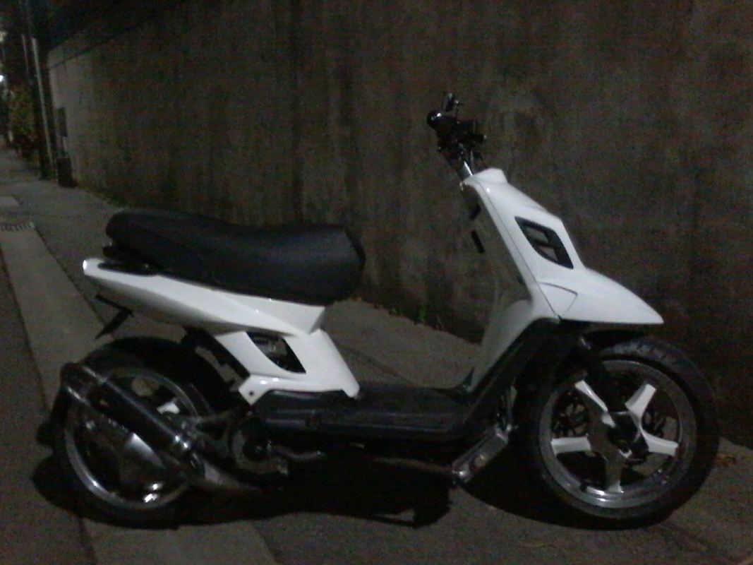

0 jimmy@ Posté(e) le 26 août 2024 Signaler Posté(e) le 26 août 2024 pour le 77 airsal extrem il te faut un vilebrequin en course 43 ou 44 mm , pour plus gros il faut fraisé les carter pour que le fut du cylindre passe , faut un fraiseur et c 'est pas donné . déjà trouve des carter de nitro 'a disque et jante de nitro obligatoire , ou un ovetto/mach g a tambour ce qui permet de conserver tes jante et ton frainage. des patte easy boost ou faite maison pour monter le moteur sur le cadre booster , kit polini evo 3 (faut faire vite y en à plus beaucoup en neuf) ou un metrakit pro race , un vilebrequin malossi rhq , une admi st6 ou kiesler orienter vers l'arrière (obligé sur booster , le carburateur ne passe pas sur les coter a cause des pate moteur et pas vers l' avant y a la coque qui gene. il te faudra aussi adapter et fixer le ou les radiateurs , passer les dutit sans que ça gene . bref on monte pas un moteur de nitro comme on change un kit. reflechi bien aux taf qui t'attend. perso j'ai mis une journée pour monter le bloc , les radia , modif le faisseaux (ralonger) on était à 2 .le soir même tout remonter e il tournais bien. une tof prise le soir même.
