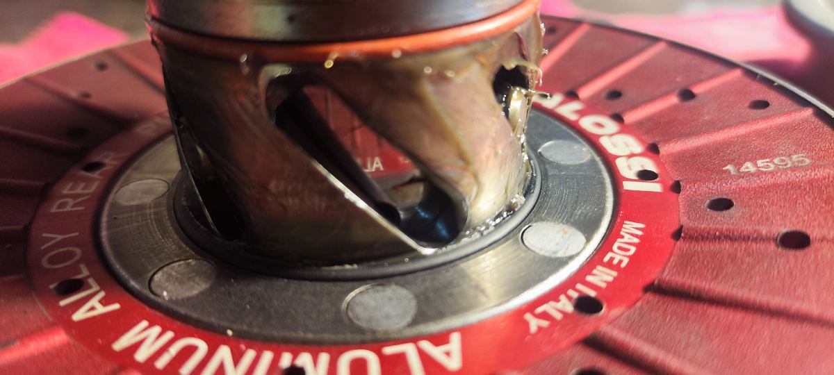

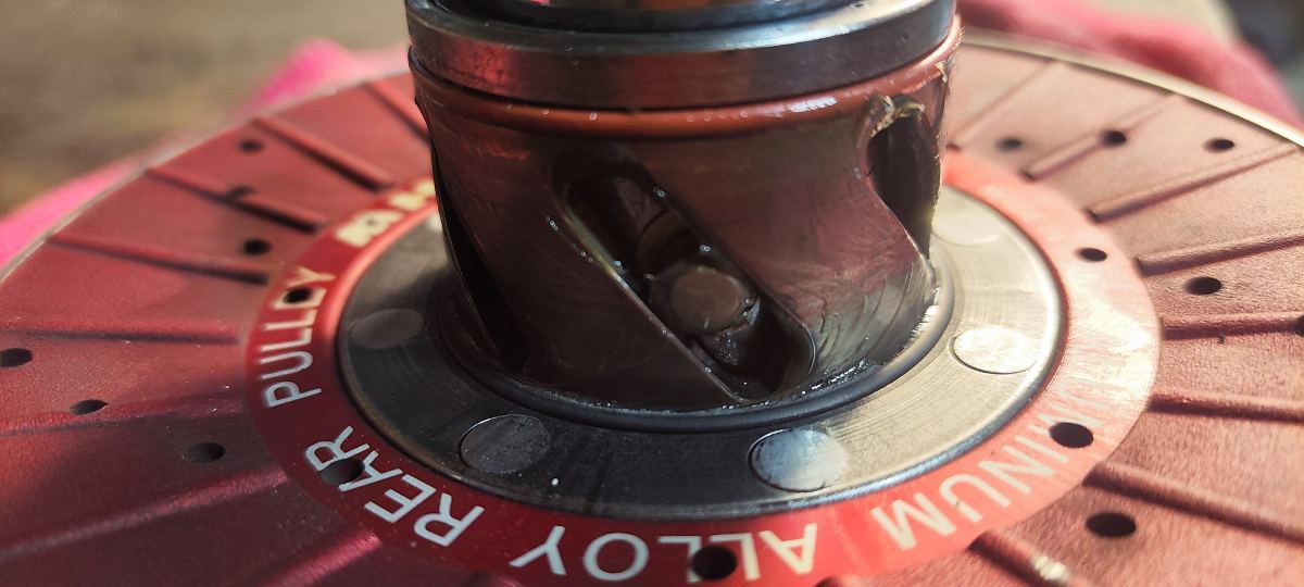

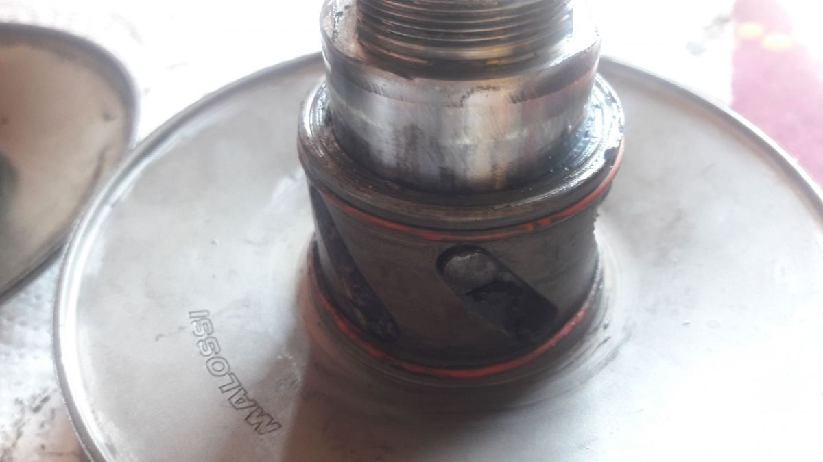

verifi que le correcteur soit réglé sur les pentes les plus droite , normalement ça ne joue pas sur la pointe mais ça arengerais les poids assez lourd (5.5 d'origine) des galet.
20171015_101948.jpg.32599264f7c37f2b4e1ffe73735b053a.jpg.146e311edff6b5a7cbe46cf36f862bed.jpg
J'ai pas regardé les pentes. Tu parles des 3 lisières utilisé sur 6 ?

oui il te parle bien des 3 taquet a regarder sur quelle pente il son mit

Après avoir défait je trouve aucune différence entre les 6 pentes. Merci de me répondre au plus vite
C'est identique non?
