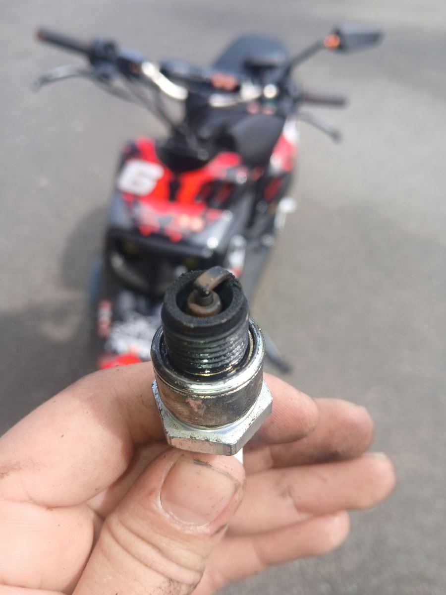

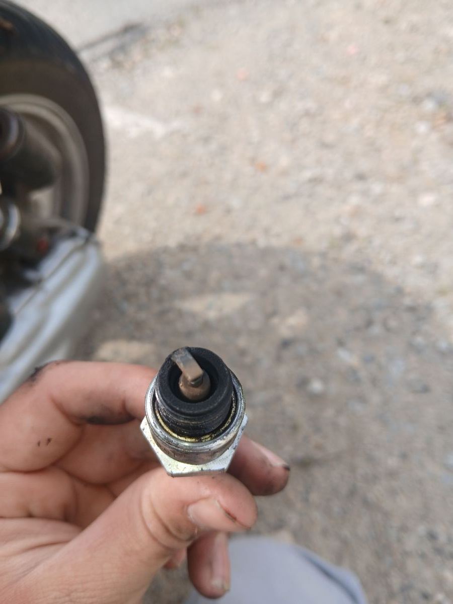

je peux vérifier mais il y a quelque chose que je n ai pas dit c'est que le problème est venu depuis que j'ai changé un joint de boîte a clapet déchiré il devait y avoir une prise d air avant et donc j'ai changé se joint et depuis le scoot vas mal il erait encore en gicleur 90 et fonctionnais correctement mais n avait pas de vrai puissance il marchait pas a la reprise mais il ne broutait pas forcément et puis j'ai commencé a changé les gicleur et l aiguille ça a pas fait grand chose appart avec le 85 ça a commencé à faire buhh a la reprise jusqu a ne plus accélérer et même pouvoir callé mais seulement à fond de poignée et après en 80 ça a été pareil et en 75 maintenant ça me le fait toujours mais la il descelere moins on sent qu il galère mais je ne sait pas si il a trop ou pas assez d essence a la bougie en 80 l électrode était noir avec une tache marron chocolat sèche et la partie en dessous de l électrode était de 2 couleur noire et marron chocolat et il marchait toujours pas et il galère toujours à fond de poignée uniquement alors que a l accélération fond de poignée il accélére normalement mais à partir de 30 40kmh il commence a galèrer je me demande si il a besoin de plus d essence parce que c'est au moment où je met plein gaz ton le boisseau s ouvre au maximum donc il y a plus d air et il galère et il n y a pas assez d essence pour compenser peut être l aiguille ou alors le gucleur car 75 me paraît déjà très petit qu en penser vous parce que de ce que je sache a bas régime c'est correcte et ce qui influence la reprise parce que je ne peut pas faire de pointe donc peut être que a bas régime il envoie assez d essence mais pas a haut régime parce que l aiguille est trop basse et ne peut pas aller plus vite et du coup le boisseau monte trop haut et envoie de l air et demande de l essence dite moi si je dit des bêtise ou ce que je dit vous paraît cohérent parce que avant que je change le joint le réglage était bon sa marchait a mort mais il était réglé avec prise d air et aussi pour préciser si sa sert je suis au 2eme cran en partant de haut de l aiguille merci pour vos réponse et désolé du roman aussi

pour le coup l'histoire de la coloration ces plus du depuis qu'il on changer un peu les octane dans l'essence

Je pense que ta carburation est faussée par l'huile Samourai qui n'est vraiment pas adéquate pour ta configuration.
Cette huile est faite pour des moteurs poussés qui prennent beaucoup de tours, sur des moteurs basiques elle a plus tendance à encrasser car mal brûlée.

je peux pas trop regarder la bougie je ne peut pas faire de pointe car poignée à fond il broute ou étouffé je n ai pas le terme mais il galère
