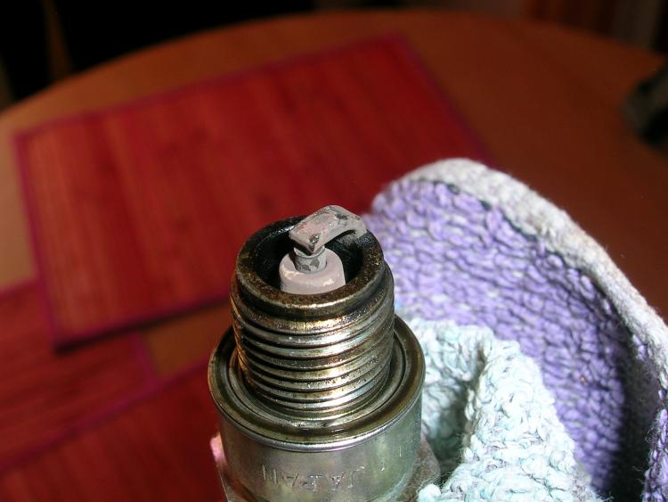

joss45 Posté(e) le 13 juin 2012 Auteur Signaler Posté(e) le 13 juin 2012 (modifié) vous penser quel est bonne la bougie niveau réglages? Modifié le 13 juin 2012 par joss45
