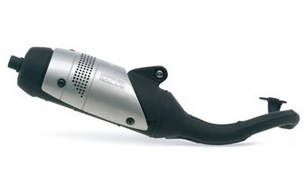

Les pots type origine :
Leovince SP3Fichier joint  2.jpg   8,78 Ko   266 Nombre de téléchargements Bidalot CT1 Fichier joint  1.jpg   11,34 Ko   205 Nombre de téléchargements

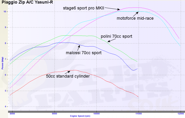

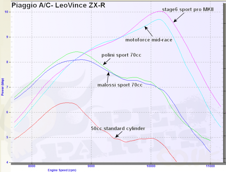

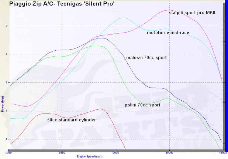

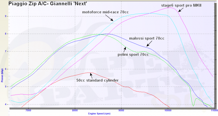

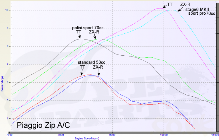

Quelques courbes pour moteur piaggio AC provenant de pedparts
Fichier joint  scooter-exhausts (1).jpg   52,59 Ko   91 Nombre de téléchargements
Fichier joint  50cc.png   315,07 Ko   225 Nombre de téléchargements Fichier joint  yasuni-r.png   266,09 Ko   254 Nombre de téléchargements Fichier joint  LeoVince-ZX-R.png   369,14 Ko   281 Nombre de téléchargements
Fichier joint  tecnigas.png   197,25 Ko   280 Nombre de téléchargements Fichier joint  zxr-tt.png   326,61 Ko   241 Nombre de téléchargements Fichier joint  76903_10151221903521845_1764019208_n.png   249,64 Ko   200 Nombre de téléchargements
