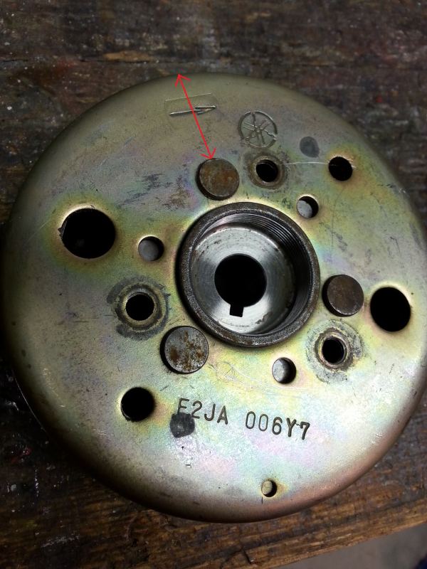

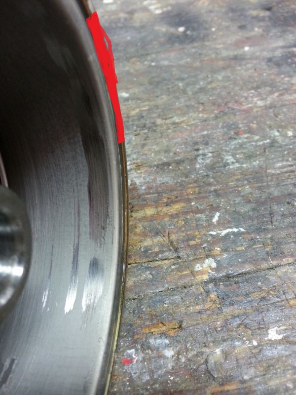

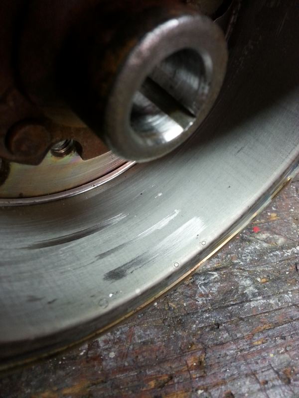

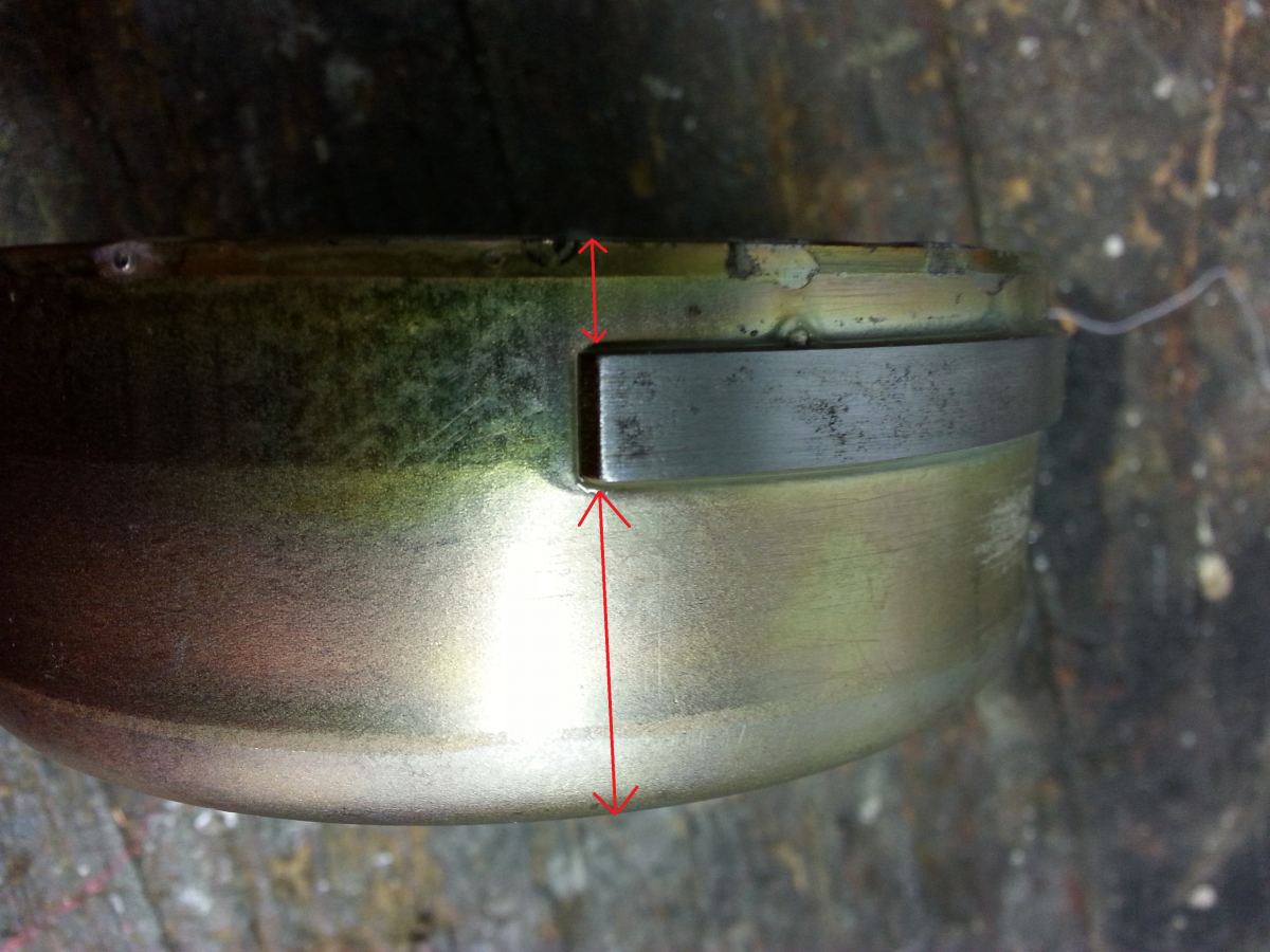

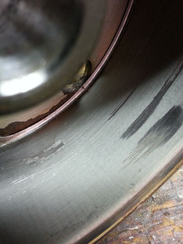

    Je n'ai toujours rien trouvé concernant mes 2 premières questions, en revanche j' ai trouvé des infos sur l’allégement de la cloche. Pourriez vous me validez s'il vous plaît. Enlever 1mm sur les surfaces indiquées en rouge (on sauve bien-sur le périmètre sur lequel se trouve la "bande" du top) : Sur la face coté vilebrequin, j'enlève ce qui dépasse de la partie aimanté (gribouillée salement en rouge) : Est il possible de faire une passe sur la partie aimant? Je pense pas, on dirait qu'il y a une feuille de métal par dessus l'aimant?
