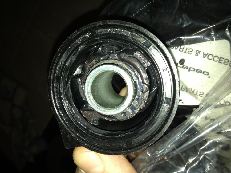

Je t'en pris. Tas as compris le système de ton entraîneur. Sur ta jante tu as deux petit relief qui viennent s'enclencher dans l'entraîneur et donc quand ta jante tourne ça fait tourner ton entraîneur et sa donne ta vitesse. Graisse bien tout sa oui tu as raison mais je suis pessimiste. Pour ton vase vérifie le niveau de liquide qu'il n'y en ai pas trop sinon ça vient du bouchon. Mal visser ou défectueux. -

Je commande que sur ce site la au moins une fois par mois. ;) Les délais sont tjrs respecter et livraison par gls. Entraîneur de compteur commander en stock dimanche et reçu aujourd'hui ;) Le truc c'est qu'il n'est plus en stock,appelle les avant il te donneront un délai. Je te fais une photo demain de la partie qui doit sûrement être morte sur le tiens. Vérifier quand même qu'il est pas débranché,sa m'étonnerai mais bon.
